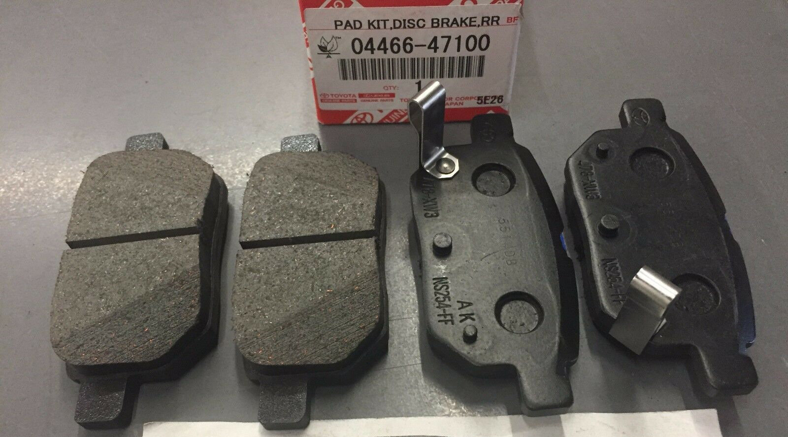

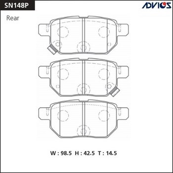

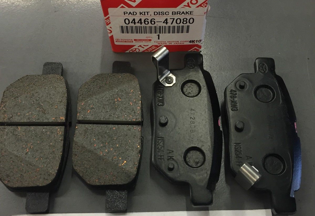

ADVICS Rus , поражает, что такой именитый производитель не смог обновить за 7 лет задние колодки на одну из самых популярных машин в мире - SN148P , чтобы они, хотя бы по форме фрикционного материала, соответствовали конвейерным 04466-47080 или 04466-47100. Toyota специально изменила форму для борьбы с неравномерным износом еще в 2012 году. Они вообще следят за тем, что устанавливается на заводе?

У колодок SN148P (заявлены, что подходят к ZVW30 и ZVW5x) фрикционный материал формой, как у старых 04466-47020, 04466-47030, 04466-47040, 04466-47060, 04466-47061 (все не выпускаются c 2012 года).
У Toyota 04466-47080 (с 2012 года для ZVW30) и 04466-47100 (с 2015 года для ZVW30 и ZVW5x) форма иная,  для борьбы с неравномерным износом.  Официальный документ и иллюстрации привел в сообщении выше.
Почему за 7 лет компания ADVICS не выпустила исправленные колодки для ZVW30 и ZVW5x?

Поскольку колодки эти в оригинале не наши, то исправлять нам, в общем-то, нечего.
А раз мы выпускаем версию для вторичного рынка, то у нас есть возможность дополнительно поработать с материалом и провести соответствующие тесты, чтобы не наступить на те же грабли, что и наши друзья из фирмы АК. В нашем инженерном отделе не дураки сидят - они прекрасно понимают, что мы этот товар в Японии продаём.
Поэтому извините, но домыслы к делу не пришьёшь - вот если бы был конкретный эпизод именно по нашим колодкам, тогда и претензии были бы обоснованы.
