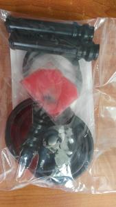

Пришли вот такие колодки на Prado 120й и заказал ремкомплект - у прадиков тормоза это слабое место, направляющие, поршня киснут, решил не ждать, поменять все резинки и пыльники да набить смазкой Toyota Ruber Grease.
Вот что в комплекте ремкомплекта Advics SP259  если кому нужно.
