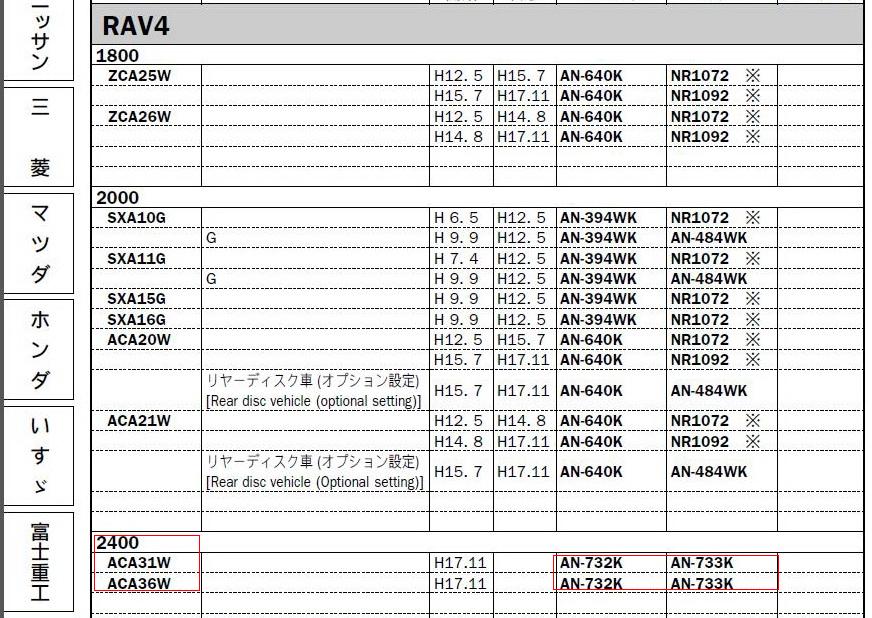

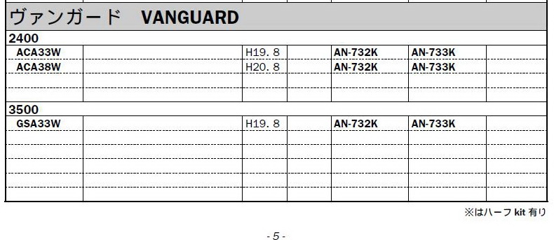

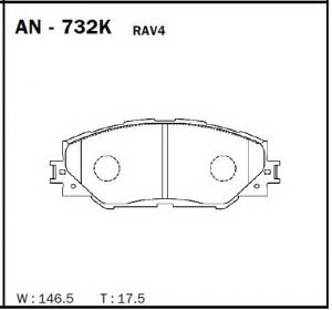

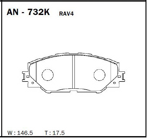

@Zamok, "WK" отличаются от "K" размерами. В теме выкладывал отличия.
По кроссам и применяемости 732К
AN-732K.jpgAN-732K MARKX ZIO.jpgAN-732K  RAV4.jpgAN-732 - КРОССЫ.jpgAN-732K Размеры.jpg

Поставляем этот номер из Японии
Идет без скрипуна, правильный номер AN-732K
Там где W добавляют думаю просто ошибка, многие путают
, правильный номер AN-732K Там где W добавляют думаю просто ошибка, многие путают
 Те взять с буквой w  так как дешевле и придет AN-732K?
Думаю да
