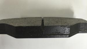

Вот такое привезли из Саудовской Аравии.
В России не видел подобные образцы, обычно попадается MP Kebono, причем у вполне уважаемых и крупных импортеров. Мы с такими конечно же не работаем.
Брать эту дрянь не стоит.
*Тесты на оборудовании завода Akebono показали что фрикционный материал неустойчив к температуре, при перегреве даже треснул на образце.
*Тормозят колодки тоже не стабильно, сначала схватывают но при дальнейшем торможении начинают плыть.
*В конце концов, анализ показал наличие асбеста в материале. Думаю официального поставщика у саудитов найдут и отрубят ему руку, для начала наверное одну…
