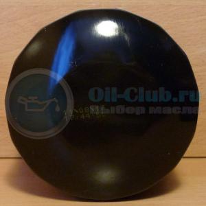

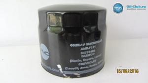

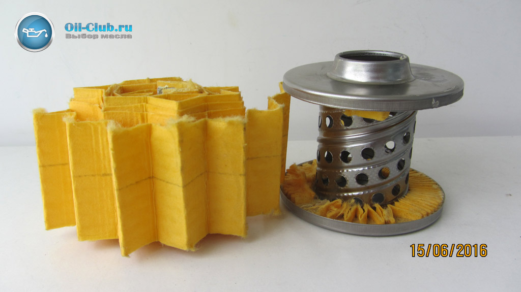

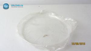

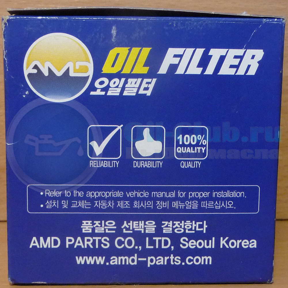

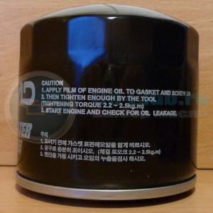

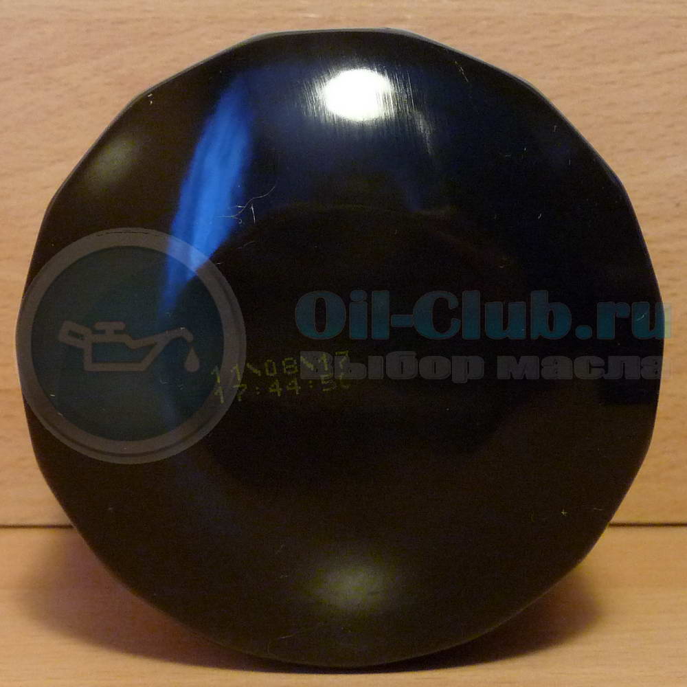

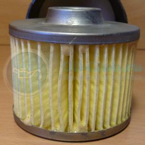

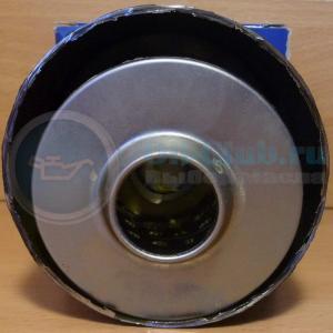

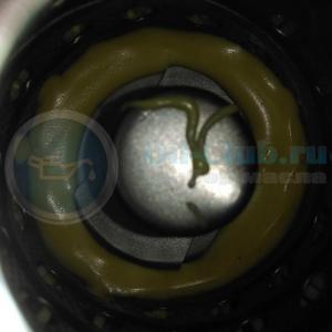

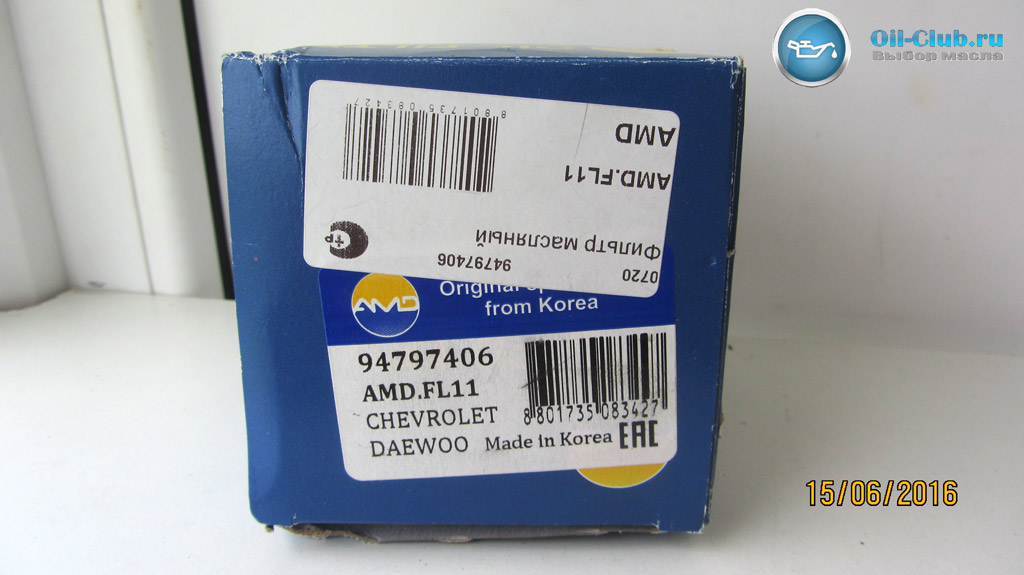

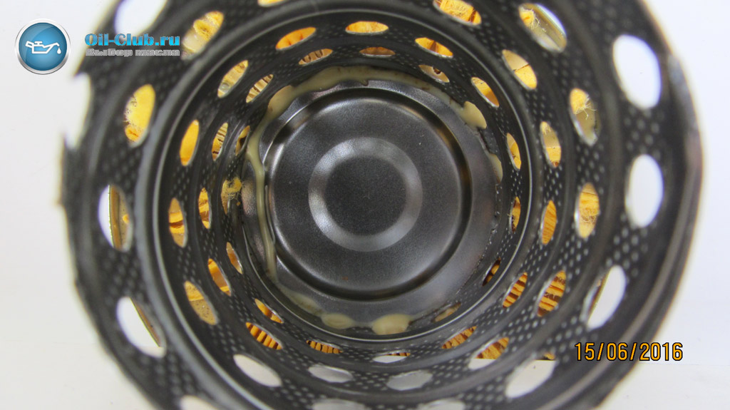

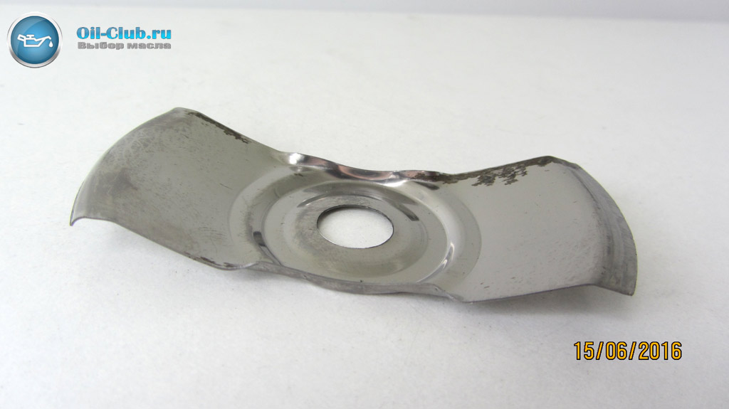

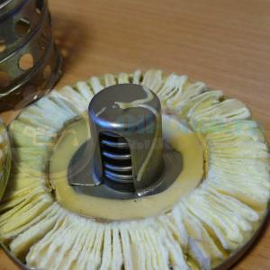

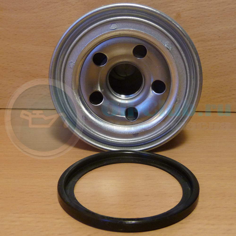

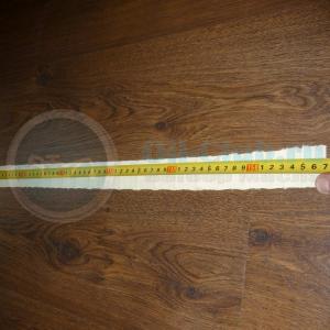

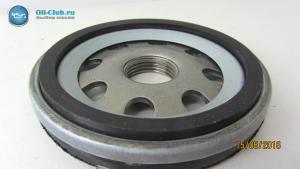

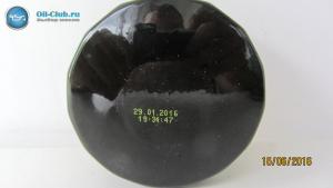

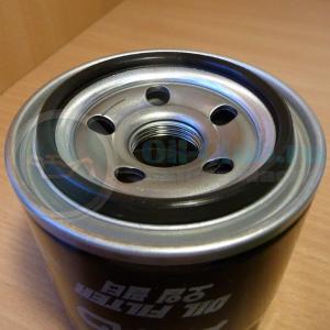

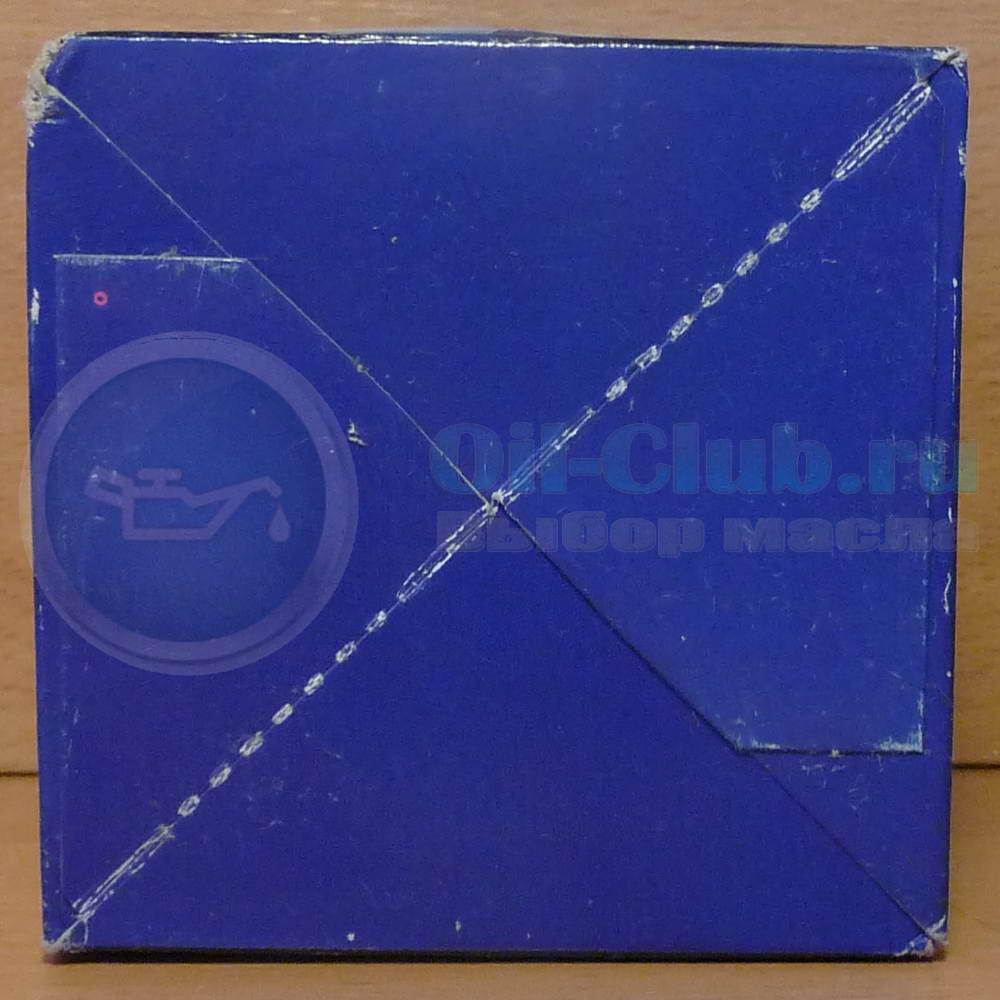

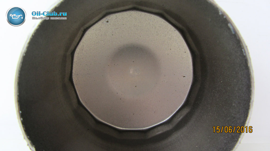

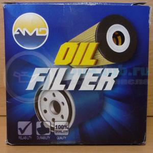

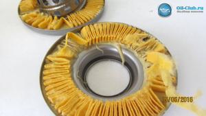

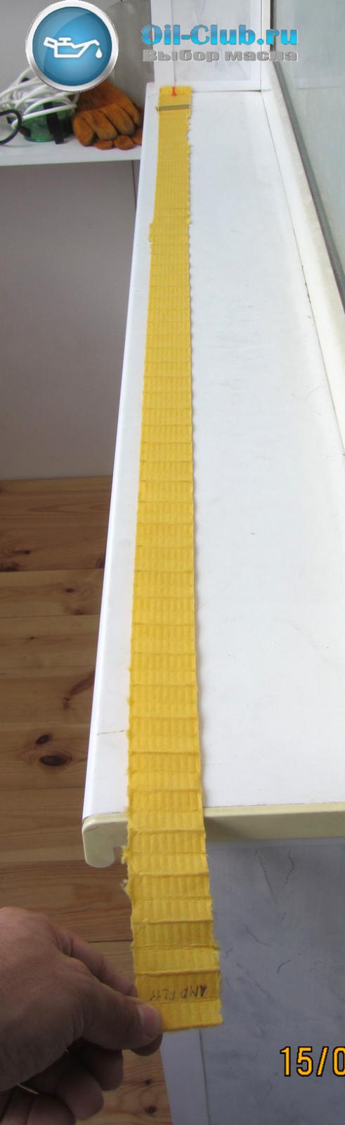

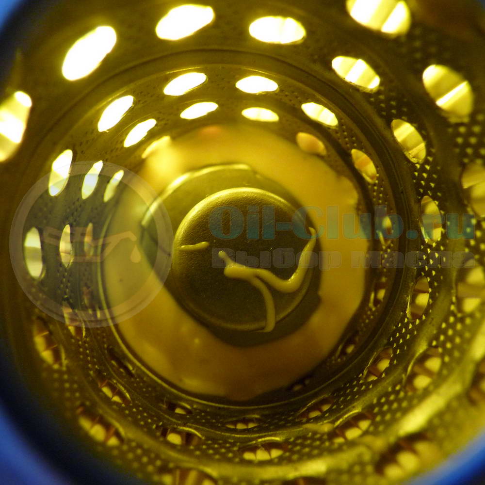

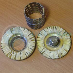

17 июня 201610 г Автор AMD FL11 Made in Korea за организацию экспертизы спасибо форумчанину ice cube Масляный фильтр приобретался через emex.ru у поставщика JAFE по цене 132р. Применяемость: Daewoo Espero; Daewoo Lanos; Daewoo Leganza; Daewoo Nexia; Daewoo Nubira. Простая коробка. Имеет надпись Made in Korea (но то что потом увидим, такое ощущение что самый дешевый Китай). Горловина фильтра упакована в пленку - грязную пленку... На корпусе принт не очень четкий. Зато есть дата выпуска. Внутри корпуса ржи нет, есть немного краски. Фильтрующий материал я разрезал а потом опомнился что не сделал фото, так что смотрите в ролике целую фильтрующую катушку, там есть. Уж извините заработался видимо И так фильтрующий материал был уложен неравномерно, складки отклеились от герметика и в катушке образовалась дырка - можно посмотреть в видео. Сам фильтрующий материал тонкий, мягкий - явно не лонглайф. Внутри есть излишки герметика Резьба нарезана чисто - она хитрая, каждый виток резьбы имеет внутри канавку. С торца заусенцев нет. Прижимное резиновое кольцо квадратного сечения - мягкое. Прижимная пластина - держит фильтрующую катушку в корпусе фильтра. Фильтрующего материала 145см в длину. По толщине с нашим эталоном Nitto - у AMD FL11 фильтрующий материал тоньше. На просвет это так же видно. Полезная площадь фильтрующего материала: длина 145см x ширина 4,3см = 623,5см2 Вывод: Фильтр на двоечку - обычно фильтрам в которых дыра я по традиции ставлю двойку... Фильтр не аккуратен - герметика налили с излишками, но где нужно не проклеили. Фильтрующий материал тонкий, уложен не равномерно.

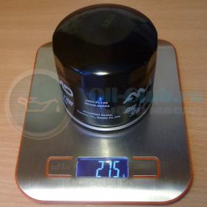

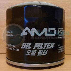

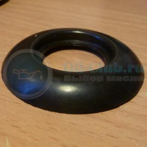

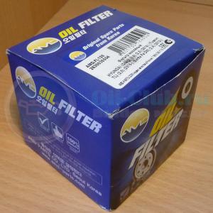

6 февраля 20188 г Популярное сообщение AMD FL126 За спонсирование спасибо Евген 48. Применяемость: HYUNDAI (Creta) (1,6) (2,0) (2016-) (Tucson TL) (2,0) (2015-) (Santa Fe DM) (2,4) (2015-) Цена 140 руб. (EMEX-AMEH) Коробочка красивая, подразумевается корейский производитель, но ни где не указано made in, указано 100% качество и тому подобное, ну ну так мы и поверим теперь. Сверху указан штрих код на стикере поставщика, там же указана применяемость. Фильтр прикрыт пленочкой, но как то не аккуратно. Резьба блестит, но есть заусенец и виден сор Принт на корпусе хороший, есть инструкция на 2-ух языках, имеются корейские иероглифы, но опять же нет made in. Имеется маркировочка даты изготовления Прокладочка какого то пирамидального сечения с буртиком. И как то мне кажется норовит свернуться внутрь к центру, как это скажется при прижиме, не понятно. Резина средней жесткости-мягкости. Габариты, вес. Внутри не аккуратно и на просвет светло. Внутри корпуса нормально. Противодренажный клапан на вид нормальный, а вот прижимается с просветом, хотя сама шайба хорошо схлопывается и восстанавливает форму. Но на продув фильтр продувался без всякого сопротивления. Пружинка не большая, средней упругости. И вот тут самый "сок". Катушка с подтеками клея, уложена не аккуратно, не равномерно. хотя крепенькая . ФЭ мягкий, не толстый, при эксплуатации явно его поведет. Перепускной клапан резиновый, давление открытия составляет 1.2 bar. Вот тут еще интересней, проклейка торцов фэ на катушке с одной стороны очень плохое, почти 1\4 часть складочек к центру которые, видны у них просветы. Даже перепускной клапан изнутри устряпан клеем, возможно эти ошметки и смоет в масляную систему. КПД занимаемого пространства, не ахти, можно было катушку в диаметре увеличить на 1 см. Площадь шторы 706 см2. По толщине, тож пролет. На просвет вроде менее плотный фэ Вообщем, по моему мнению, у фильтра много минусов, к эксплуатации данное изделие рекомендовать нельзя.
6 февраля 20188 г Amd контора Российского производства. Которая заказывает фильтры в Китае. По виду явно самые дешёвые. Раньше у них офис был в Красногорске Моск обл.
6 февраля 20188 г Вообщем, по моему мнению, у фильтра много минусов, к эксплуатации данное изделие рекомендовать нельзя. Спасибо за распил, предварительные опасения по данному фильтру подтвердились.

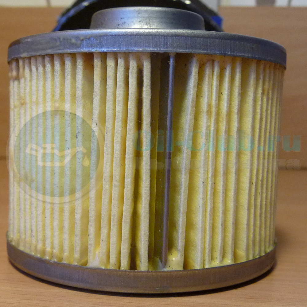

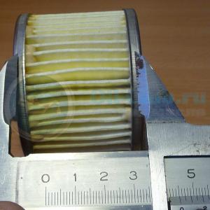

3 ноября3 ноя Популярное сообщение AMD FL 245 вскрытие. Клапан противодренажный крашенная резина, продувался. Бумага 0.4 мм, рыхлая, волокнистая Раньше такая попадалась на Невском фильтре. Перепускной 0.7 кг/см², из пластика Плошадь бумаги 840 см². Герметик не крошится, но промазан не везде.. Центральная туба нормальная. Изменено 3 ноября3 ноя пользователем Максим Л.
