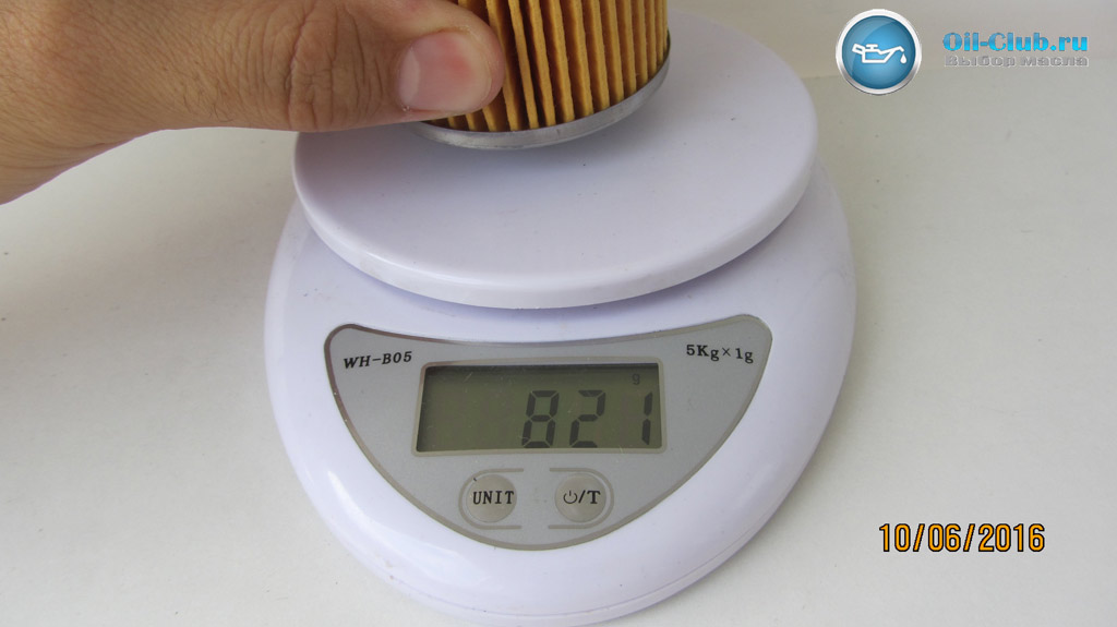

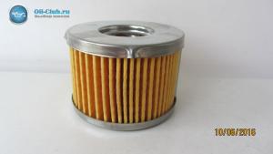

10 июня 201610 г Zekkert OF4182 за заказ экспертизы спасибо форумчанину Pomor. Масляный фильтр приобретался через emex.ru у поставщика OHRN по цене 139р. Применяемость: Mazda 323 Mazda Demio Nissan Almera, N16 Nissan Primera, P11, P12 Nissan X-trail T30, T31 Subaru Impreza Subaru Forester Коробочка аккуратная, приятная, лакированная. Но нигде не указана страна производства Made in Germany - скорее всего сделано в Китае. (о чем дешевая цена и говорит). Применяемость на модели автомобилей указана. Корпус фильтра качественно окрашен, есть логотип пиктограммы.Внутри корпуса огрехов в виде ржи нет. Фильтрующая катушка маленькая, фильтрующий материал уложен средней частоты. На изгиб пальцем не рвется. Перепускной клапан одной дырой, пластмассовый. Противодренажный клапан - полиуретановый, упругий, быстро принимает форму. Правда лепесток толстый. Резьба нарезана чисто, каждый виток резьбы имеет канавку внутри. С торца заусенцев нет. Прижимное резиновое кольцо круглого сечения - мягкое, в морозы пропустить масло не должно. Пружина держит фильтрующую катушку в корпусе фильтра. Фильтрующего материала средне - длина 130см. На просвет фильтрующий материал по сравнению с нашим эталоном Nitto. Zekkert конечно попроще, потоньше. Толщина фильтрующего материала в сравнении с эталоном Nitto (тот тоже низкорослик был). Полезная площадь фильтрующего материала: Длина 130см x 3см = 390см2 Давление необходимое для открытия перепускного клапана: Вес = 0.8 кг; Диаметр 11мм; Давление = 0.9 бар. Вывод: Фильтр на четверку. Откровенно плохого ничего не увидел. Маленький конечно, фильтрующего материала бы побольше, да потолще... Противодренажный клапан для такой цены - силикон (полиуретан). Резинка мягкая - в морозы масло не пропустит. Резьба нарезана чистая. За свои 139р - цена качество. Не существенный минус - не указали где производится.

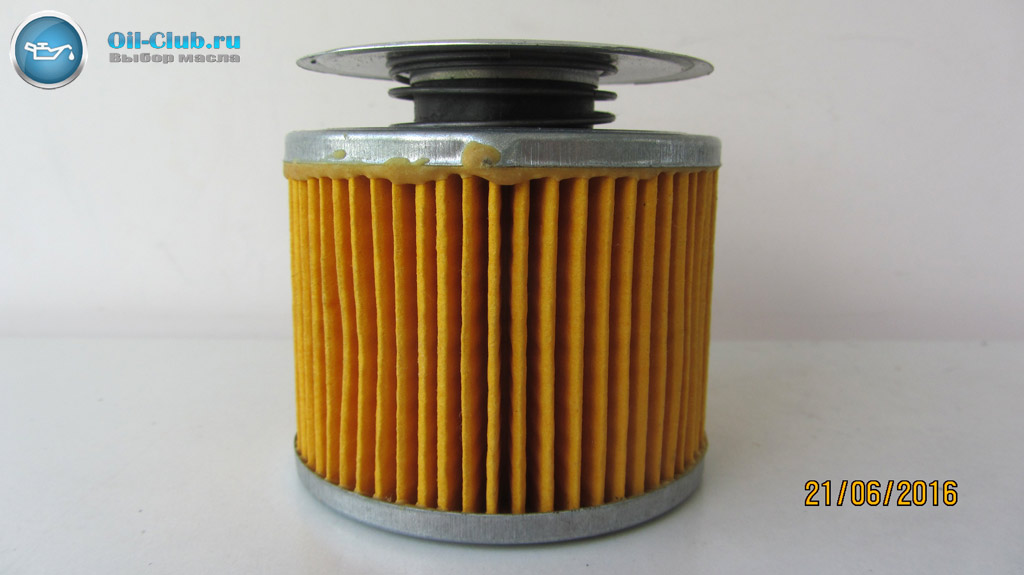

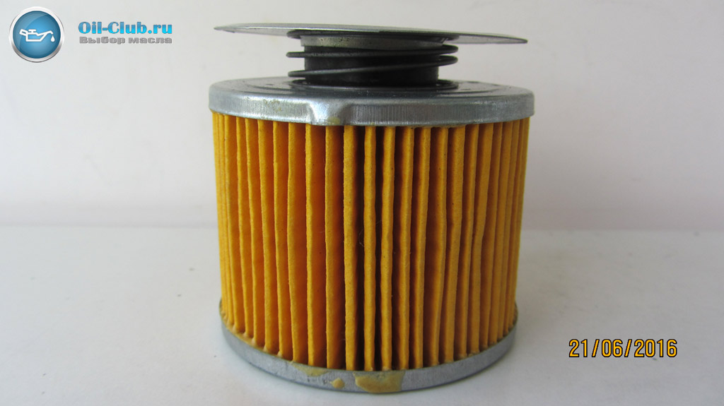

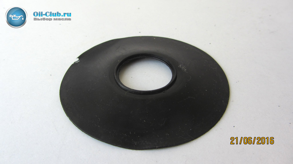

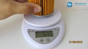

21 июня 201610 г Zekkert OF4030 за заказ экспертизы спасибо форумчанину Зеленоградец. Масляный фильтр покупался в emex.ru у поставщика INWI по цене 226р Применяемость: Volkswagen Vento Volkswagen Touran Volkswagen Tiguan Volkswagen Sharan Volkswagen Scirocco Volkswagen Polo Volkswagen Passat Volkswagen Jetta Volkswagen Golf Volkswagen Eos Volkswagen Caddy Volkswagen Beetle Skoda Yeti Skoda Superb Skoda Roomster Skoda Rapid Skoda Praktik Skoda Octavia Skoda Fabia Seat Toledo Seat Leon Seat Ibiza Seat Altea Seat Alhambra Audi A3 Audi A1 Масляный фильтр Zekkert был упакован вот в такую упаковку, пленки на горловине не было. Made in Germany на упаковке нет. Корпус фильтра окрашен приемлемо, имеет четкий принт. Внутри корпуса фильтра чисто - ржи нет, краски нет. Фильтрующая катушка имеет грибовидное устройство противодренажного клапана - пружинку и металлическую пластинку которые давят на противодренажный клапан. Фильтрующий материал - мягкий простенький но уложен часто. Есть излишки герметика. На изгиб пальцем складки не рвутся. перепускной клапан одной дырой, пластмассовый, очень легкий на нажатие. Противодренажный клапан - резиновая шайба на которую давит металлическая пластинка. На дефект клапана не обращайте внимания это я прошелся болгаркой по нему. Резьба нарезана чисто и качественно. Резьба хитрая, каждый виток резьбы имеет канавку. Уплотнительная резинка мягкая. Прижимная пластинка низкого профиля - занимает мало пространства внутри корпуса. (Плохо что много пространства съедает устройство противодренажного клапана) Длина полоски фильтрующего материала 145см. Это не мало, но и не много... Фильтрующий материал Zekkert OF4030 в сравнении с нашим эталоном Nitto. Фильтрующий материал тоньше, мягче и выглядит дешевле... Полезная площадь фильтрующего материала: длина 145см x ширина 4см = площадь 580см2 Давление необходимое для открытия перепускного клапана: Вес = 0.5кг; Ди = 13мм; Давление = 0,4 бар (по моему это не нормально) Вывод: Фильтр на двойку, по моему это брак. Давление перепускного клапана у таких фильтров около 2х бар, здесь давление 0.4 - это проблема. Перепускной клапан будет открываться преждевременно. Резьба нарезана чисто, фильтрующий материал в норме, но все перечеркивает легкий перепускной клапан.
