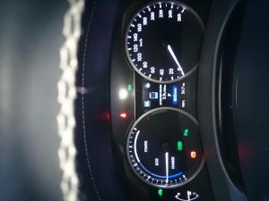

Гибрид правда гс 450н 4. Было 0w20, посоветовали((( налил lexus 5w40, разницы в расходе вообще не заметил никакой.
@End71, есть фотки бортовика с расходом, честно я как-то мало верю в это
"Густые двадцатки" - звучит просто чумаааа :)
Это на 5w40
