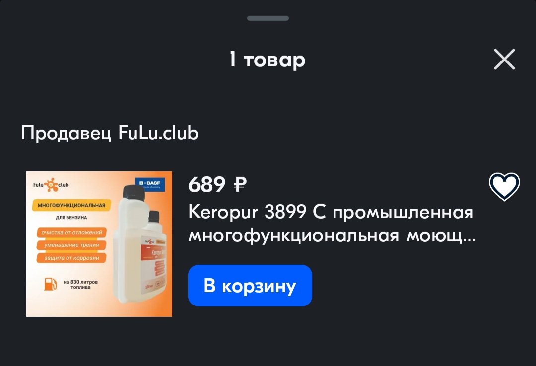

23.04.2024 в 15:29, YaSHa163 сказал:
WellDeshon У какого продавца заказал?
Fulu.club
Fantom2005 Роман, привет. Я в соседней теме EDIAL автохимия выкладывал фото камер сгорания после керопура с плутоценом (глянь последние две страницы). Вывод такой - керопур мне нравится, видно, что чистит, машина работает мягко, расход явно снижается, но Плутоцен нагадил, конечно, здОрово.
9 часов назад, Fantom2005 сказал:
От того же подельщика
ТДА 3000 продавец
Понятно, вычёркиваем. Про fulu есть какое-то мнение?
38 минут назад, Red сказал:
Где-то ранее в этой теме было

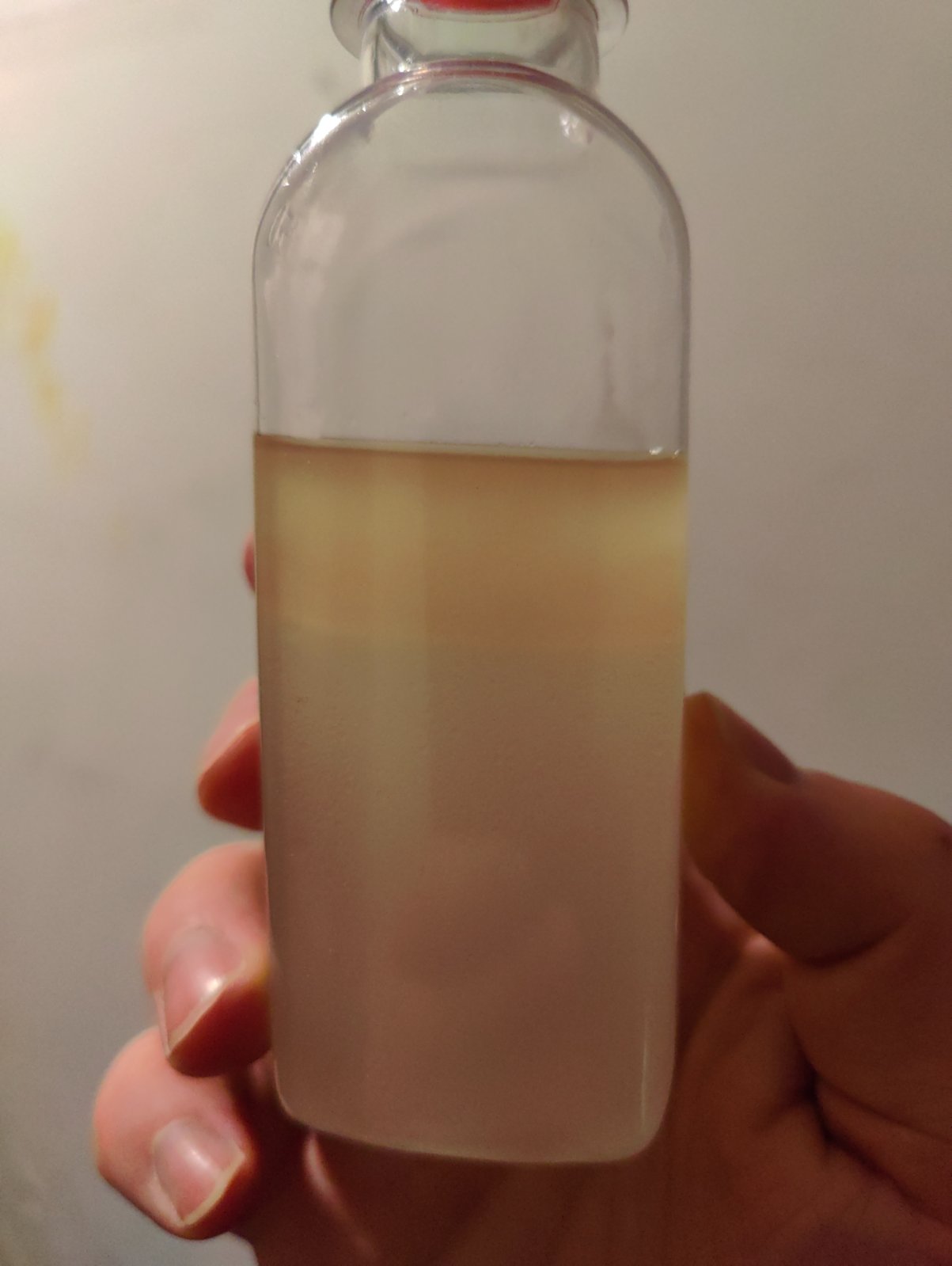

Керо 3899С с плм не смешивается особо, только через потрясти, и расслаивается мин через 20.
Ради любопытства мешал в чистом виде 75мл на 75.
но расслаивается не поровну как видите.
Залил в канистры 21л бензина, по 25мл смеси.
С утра с фонариком загляну))IMG20240425234741.thumb.jpg.e802f15ee4ba5f8d7227c94c26636a65.jpgIMG20240425234756.thumb.jpg.97300793943b3763347114dd5f4d18a5.jpg
Изменено пользователем Alekskonv
значица они разные принципиально, раз дружить не хотят. Вывод - пользовать через бак чистого бенза.

Керо с плм не смешивается особо
Керо какой? Я мешал в одном пузырьке ПЛМ+3899с+бенз=трое суток смесь простояла, как слеза.
and2949
В канистрах все тип топ, слегка помутневший на вид бенз, на дне все чистехонько.

Керо какой?
подправил 3899С
56 минут назад, Иван Z сказал:
в каких пропорциях вопрос?
добавил в остаки смеси(35мл) немного бензина(50мл) тьфу молочко стало на вид как плм в чистом виде
позже добавлю как оно выглядит в пузырьке 150мл.

26.04.2024 в 06:40, and2949 сказал:
Вот вы на те же грабли, уже писал. Присадки растворенные в бензине и присадки прямого смешивания это разные процессы. Если вы переходите на другую присадку, а у вас в баке до этого залита например 3899с, то в баке ничего не произойдет, они растворенные в бензине так не реагируют между собой. И если уж делаете эксперимент, то обе присадки смешивайте в бензине, а не между собой, ибо у вас в баке бензин с присадкой, а не присадка в чистом виде.
3 часа назад, Fantom2005 сказал:
Поднимался вопрос, мол свойства объединить.
Так как на руках оказалась и та и эта жижи, не затруднило замешать.
И так и эдак.
В канистрах то, все ровно.
Да и после добавления бензина в пузырек, смесь становится снова прозрачной, но не всегда удобно доп.размешивание в отдельной емкости.
Вот в чем вопрос.
Да и может кому пригодится, кто читает ветку, меньше движений по итогу совершит.
