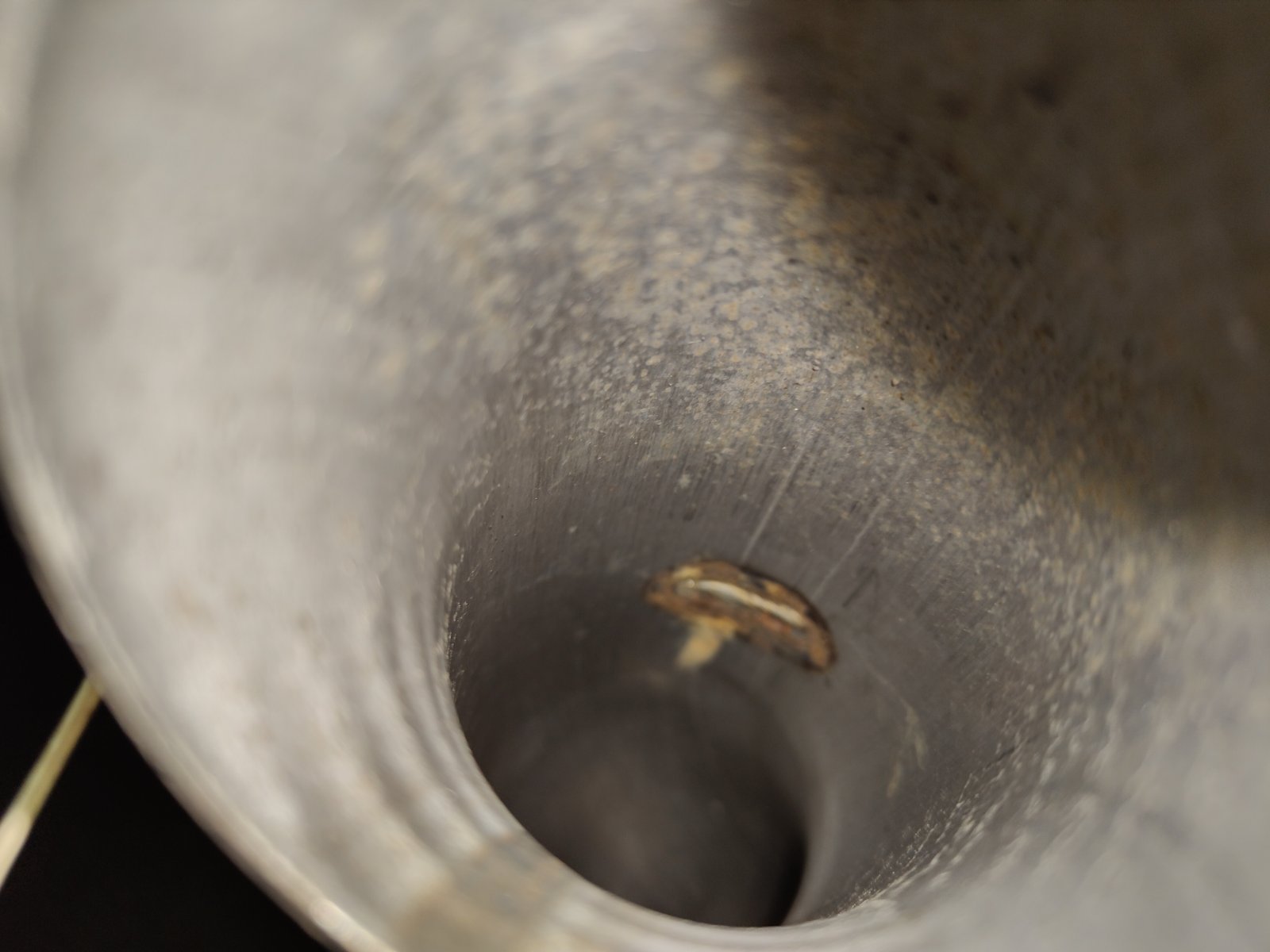

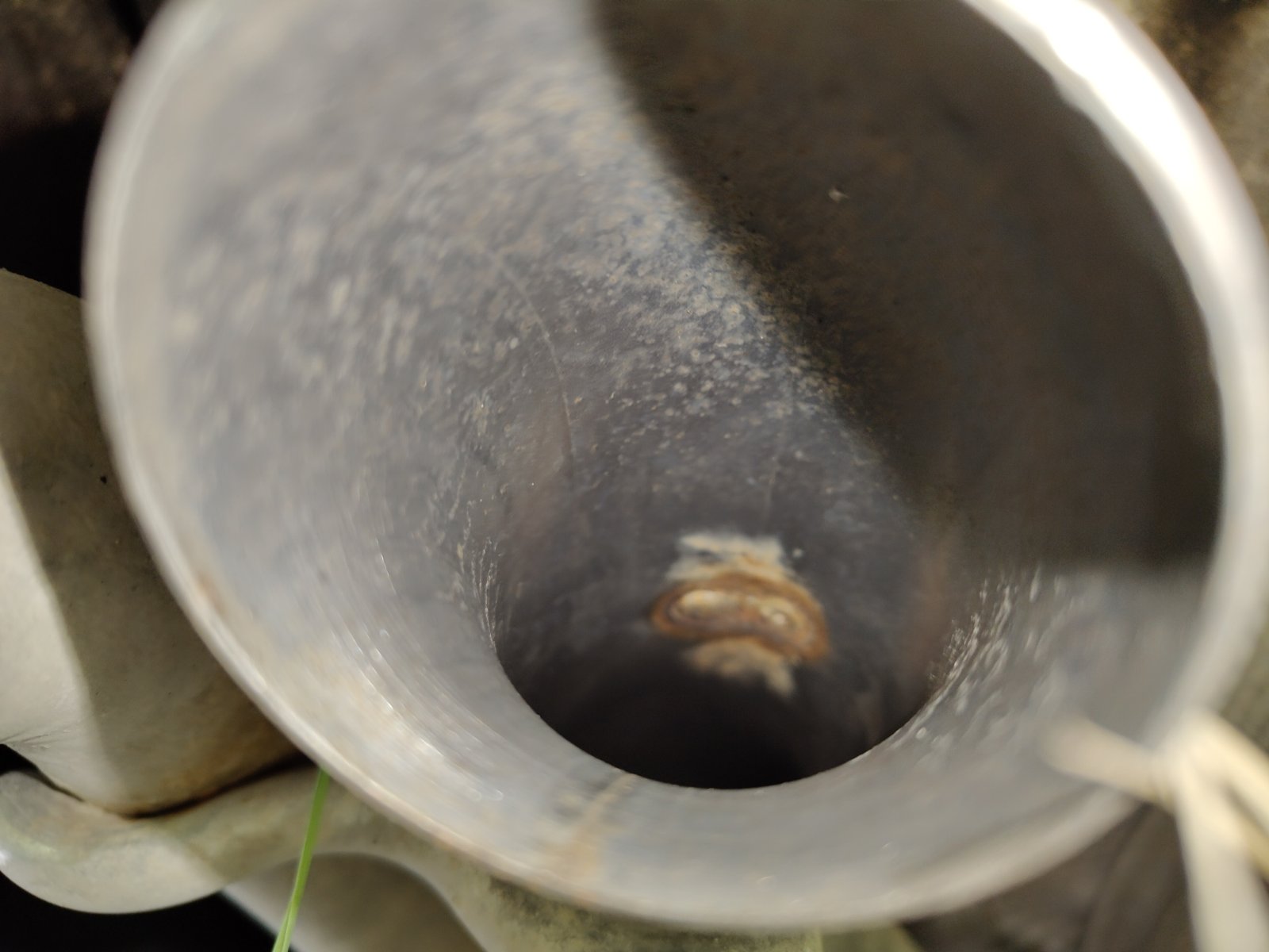

 Так то оно так, просто вы же видите какие выводы делают))
Чистые, хоть языком води :D
1 час назад, dasin сказал:
Керопур и выхлопные трубы моет? Феноменальный препарат! :)
1 минуту назад, VladVovk сказал:
Да хз, но тут писали ранее, что есть такой эффект, вот, решил глянуть :)
46 минут назад, dasin сказал:
Тут только один странный персонаж был, у которого чуть ли не вся пятая дверь в каких-то жирных разводах была якобы от Керопура. Других историй не припомню.
13 часов назад, VladVovk сказал:
Сам немного в шоке, но эффект подтверждаю)))
Тоже трубы стали чистые))):good2:
VladVovk
14 часов назад, VladVovk сказал:
Выхлопная труба тоже стала чистой, подтверждаю.
Сколько откатали до того момента, когда выхлопная очистилась?
SUDYA DRED Откатал три бака бензина с присадкой, 50мл на 50л.бензина. Керопур заливал - через бак бензина без присадки.
2 часа назад, wolf725 сказал:
VladVovk
А у меня не чистятся. Расхода масла нет ( примерно 400-500 мл на 7000 км). Бензин 98-ой, дозировка 1 мл на 1 л топлива, израсходовал примерно 500 мл Керопура подряд.
seven777
15 минут назад, seven777 сказал:
У меня тоже расход масла такой же. Я заливаю 95-й. Я сам не понял как так произошло. Сейчас заливаю керопур через 2 бака чистого бензина - выхлопная труба пока чистая. Вообще заливаю керопур для профилактики топливной системы - это у меня произошел побочный эффект.

Как ДМСО в топливе чистит выхлопные - я видел. Но чтоб Керопур чистил - впервые слышу. И ведь он не такой уж и агрессивный, да и концентрация очень низкая.
У меня не чистит и не засирает. Может вы тривиально раньше внимание не обращали и после трассы или, не знаю, по весне чаще машину мыть начали, вот они и очистились?
