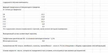

что вам это даст? или вы думаете я настолько туп, чтобы не убрать оттуда идентификационную информацию?)) И да, друзья, кто читает по диагонали и слыша звон не знает где он. Это анализ российский присадки, которую льет один известный бренд в премиум бензин. Никакого отношения к Keropur 3899C он не имеет.

Fantom2005 у нас какое-то беспредметное общение на этом специализированном ресурсе. Мне лично, да и абсолютному большинству форумчан будет интересно узнать очередного галюсика(обманщика) только по бензину, тем более если это подтверждено результатами испытаний аккредитованной лаборатории, а в итоге имеем пока только домыслы про вашу предполагаемую тупость и какую-то вырезку с фракционным составом, то есть по факту - ничего, вброс какой-то!

Я отвечал на это уже раз 5)). У каждого бренда свои пакеты присадок. Неужели вы после заправки на лукойле, доливая топливо на ГПН думаете а не забродят ли у меня там присадки от лукойла с присадками от ГПН. Почему то эта мысль никого не мучает, а чем добавление Keropur 3899C в данном случае отличается от смены бренда АЗС? Вы же бак при смене АЗС не моете? И до СВО на разных брендах использовались разные присадки, только европейские или американские. И больше скажу, и как то уже говорил, протестировали одну присадку которую льет один известный бренд в России в свои АЗС и оказалось, что это масло с керосином. Т.е. просто распил бабла. Закупили на тендере аля российский аналог и якобы льют для улучшения топлива (поди проверь, улучшилось ли), а деньги с Бренда вывели.

Не знаю, может я чего то не понимаю, но я отвечал на вопрос можно ли заливать присадку Keropur 3899C в топливо где уже есть другие присадки, не будет ли конфликта. Суть ответа в том, что при смене АЗС никто не задумывается о том, что у разных АЗС разные пакеты и при смешивании их в баке конфликта не происходит. Следовательно лить керопур в присадочное топливо можно, конфликта не будет. Это раз. Второе, про между прочим, я указал на то, что был сделан анализ одной из российской присадки которая добавляется на одной из известных сетей, из которого стало понятно, что это в основном смесь керосина с маслом. НА этом все!!! что это за присадка, кто ее использует и т.д. описывать здесь я не буду!!! Я никого не засираю и не рекламирую. Это два. Попросили выложить сам анализ. я выложил. естественно там не будет данных что за присадка и кто ее использует (смотри пункт 2). Это три. Что тут не понятного. Можете это считать вбросом, дизинформацией, обманом, интригой, заговором, рекламой и т.д. это дело сугубо лично каждого.
