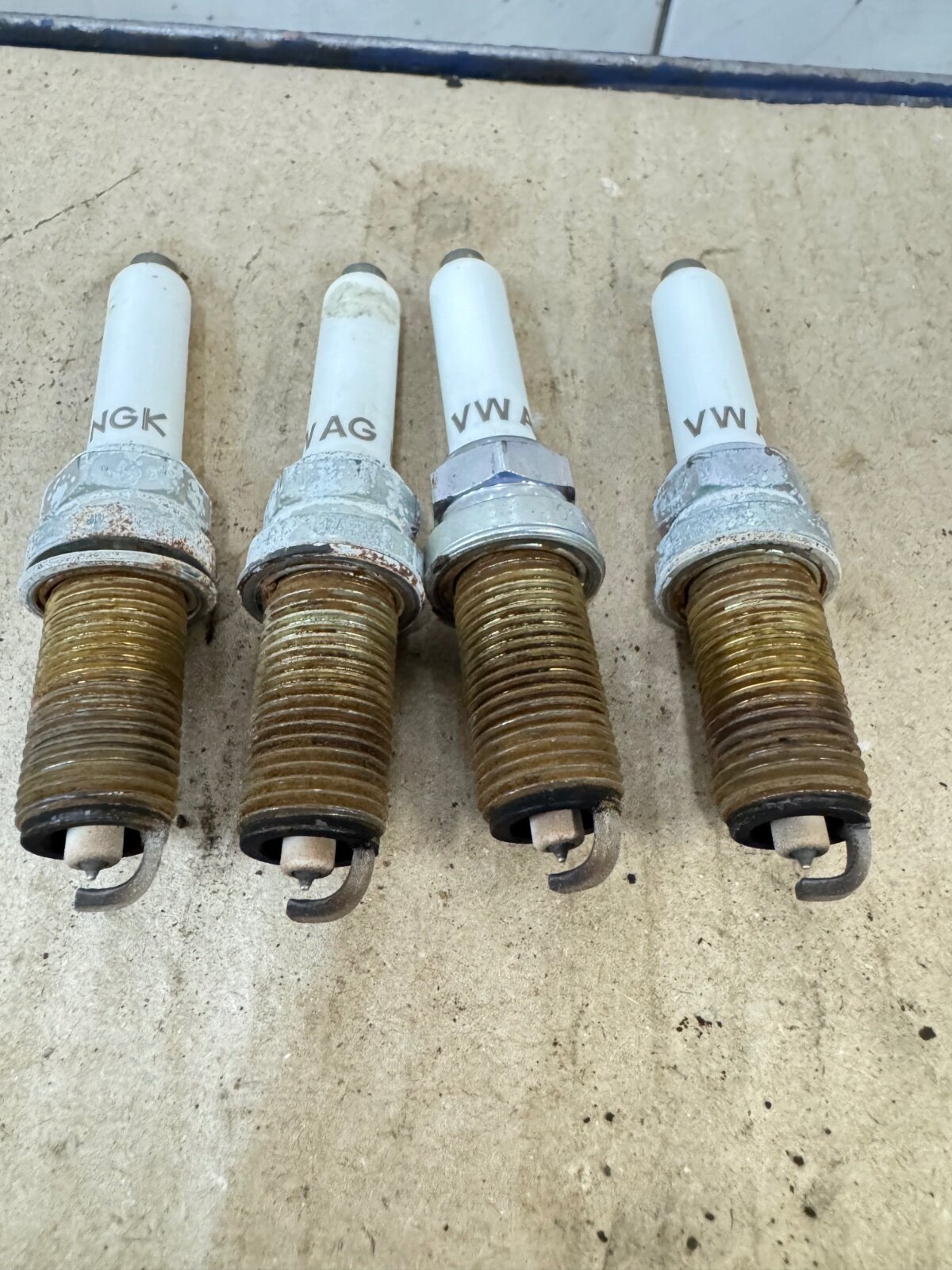

26 февраля 20251 г Популярное сообщение 8 часов назад, Fantom2005 сказал: Тут пол форума ездит на 3899С и если это он, то так должно быть у всех, верно? верно, т.к. он не может выбирать кому свечи подкрасить, а кому нет)) я один из них, прилагаю фото своих прокуропуренных свечей, пробег на них 60000км

26 февраля 20251 г 17 часов назад, Fantom2005 сказал: Красные свечи, могут быть только от бензина в котором используются октанповышающие присадки. Такими присадками сейчас грешат и АЗС. Уже писал ранее не лейте октанкорректоры , они либо не работают, либо работают, но содержат металлы. Фероцен дает красный налет, литевые соли ростят серочерную бороду на свечах. Оригинальный Keropur 3899C (не путать с коричневыми муляками от феникс технолоджи) никогда не содержал и не содержит октанповышающие компоненты, они запрещены в европе. БАСФ их не производит. На фото если честно не очень видно какой там цвет, но он точно не от керопура. Варианты такие, либо вы использовали бустеры разные для повышения октана, либо паленый керопур, либо АЗС грешит и использует октанповыщающие присадки в своем бензине. Причины красного налета на свечах легко гуглится. P.S. Тут пол форума ездит на 3899С и если это он, то так должно быть у всех, верно? верно, т.к. он не может выбирать кому свечи подкрасить, а кому нет)) Я ж без претензий, наоборот, разобраться в ситуации. Керопур исключительно ваш. Больше никаких присадок не лил. Только 95. Татнефть и Кириши, в основном. Один раз 100 на Лук, на полторы тысячи руб., чисто домой доехать. От него знаю налет, но не за один раз 15-20 литров.
26 февраля 20251 г 9 часов назад, lord0478 сказал: я один из них, прилагаю фото своих прокуропуренных свечей, пробег на них 60000км Такие же были несколько лет назад. Изменено 26 февраля 20251 г пользователем Paxa

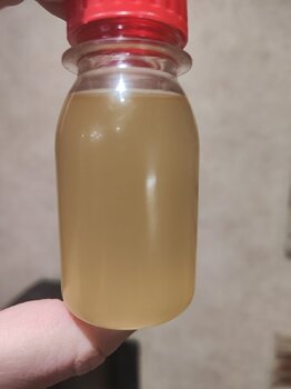

26 февраля 20251 г Fantom2005 вопрос к вам. Закончилась очередная литрушка 3899 Сегодня перелил остатки из вашей тары в пузырёк и очень удивился, увидев, что остаток оказался мутным, как будто с холода. До этого всегда был прозрачный. Его можно использовать или лучше не рисковать?
