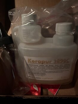

Всем привет! Пришел керопур с ozon, накачал в шприц 40 мл, консистенция сильно гуще и пахнет по другому. Перед заправкой влил в бак и сверху влил до крышки 95 обычный на луке. За сегодня проехал 130 км, ощущения совсем другие чем от китайского керопура, эластичность и тяга не увеличилась, но тнвд стал чуть тише работать и как будто мягче на холостых. Возьму еще на пробу китайский, сравнить ощущения.

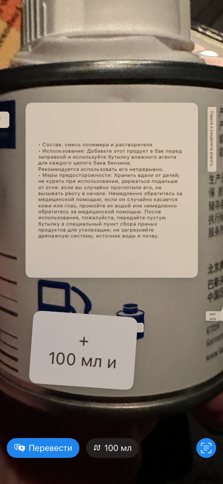

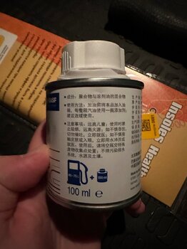

Китайский керопур это от Fulu который?
2 часа назад, Husc сказал:
Заливал который на фото
