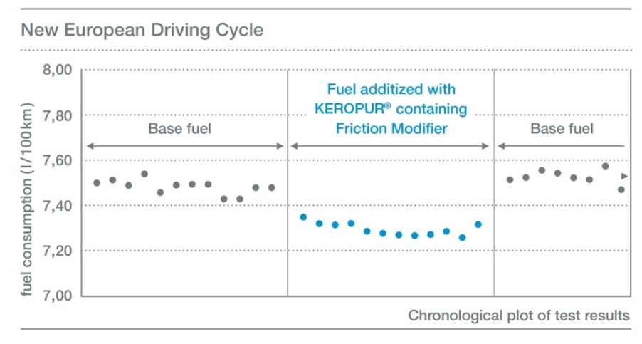

Кто английский знает, что там про 10% написано?
1 час назад, Перевозчик сказал:
Если своими словами, то 10% энергии бензина тратится на преодоление трения в двигателе. В керопуре есть очень эфективный модификатор, который снижает трение между поршневыми кольцами и стенкой цилиндра. Как результат тут-же получаем экономию топлива. На графике синими точками это показано.
P.S. Похоже, на сайте продавца правда написана.
13 часов назад, Valery... сказал:
Сколько экономии? У меня её нет
4 часа назад, Перевозчик сказал:
Не знаю, про "сколько" там ничего не написано. Может у вас есть, просто вы меряете очень-очень приблизительно и не учитываете некоторые факторы, влияющие на расход. Там говорится про мгновенную экономию. Без керопура стрелка расхода у вас дёрнулась на 1,5 см, а с ним на 1,3. Вот эти 2 мм и есть экономия))
5 часов назад, Перевозчик сказал:
Так там экономия в новом европейском цикле, откуда он у Вас в Кемерово:unknw:
1 час назад, Valery... сказал:
