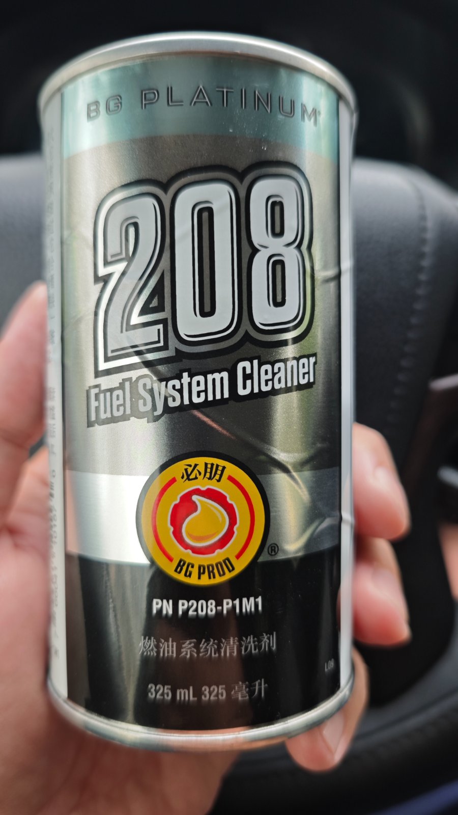

Подскажите, был ли опыт использования BG и CG? В сравнении имею ввиду. Я не продвинутый пользователь так сказать. Недавно начал свой путь так сказать.  И начал его с продукции CG и Гринол. Но касаемо топливной системы только CG. И производитель говорит о том, что его продукт ни в какое сравнение с BG не встаёт, так как намного лучше. Так ли это в действительности?
41 минуту назад, Alex433 сказал:
да да, и фотки у него красивые. Вот с этого места почитайте тему, может тоже вопросы возникнут...

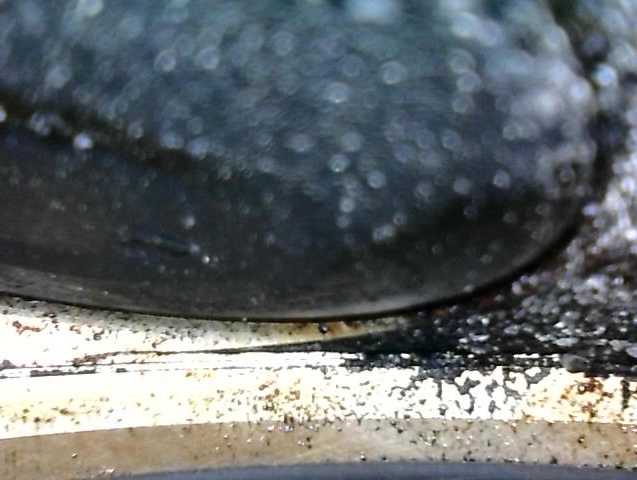

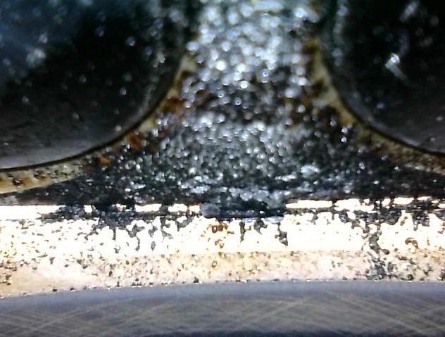

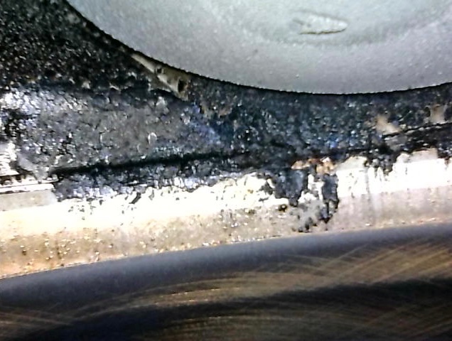

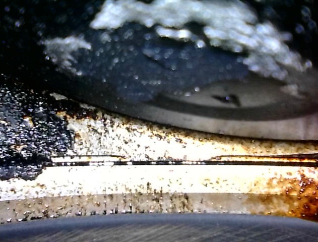

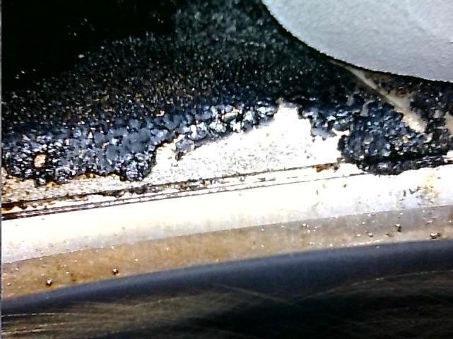

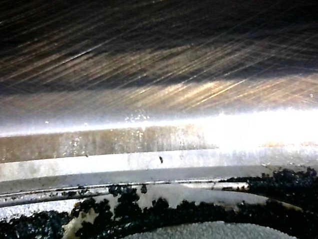

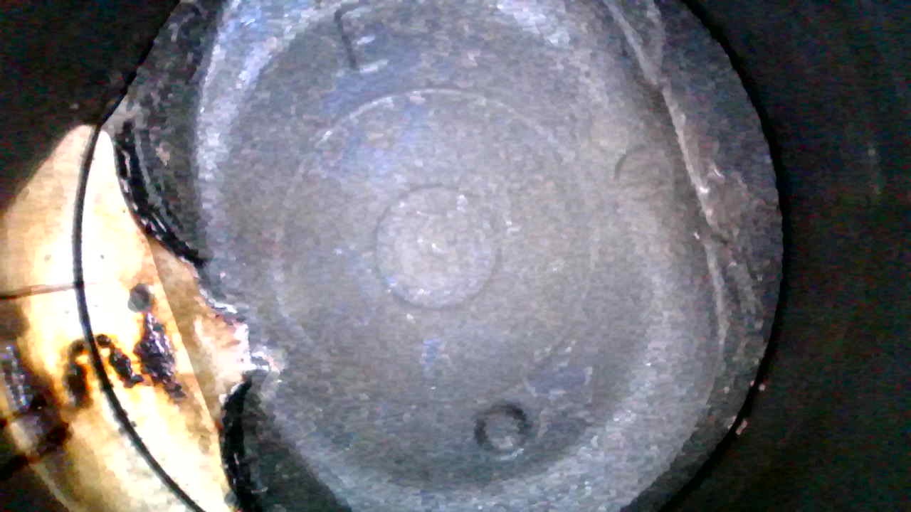

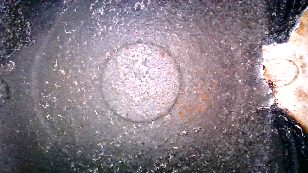

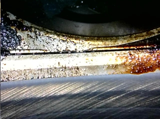

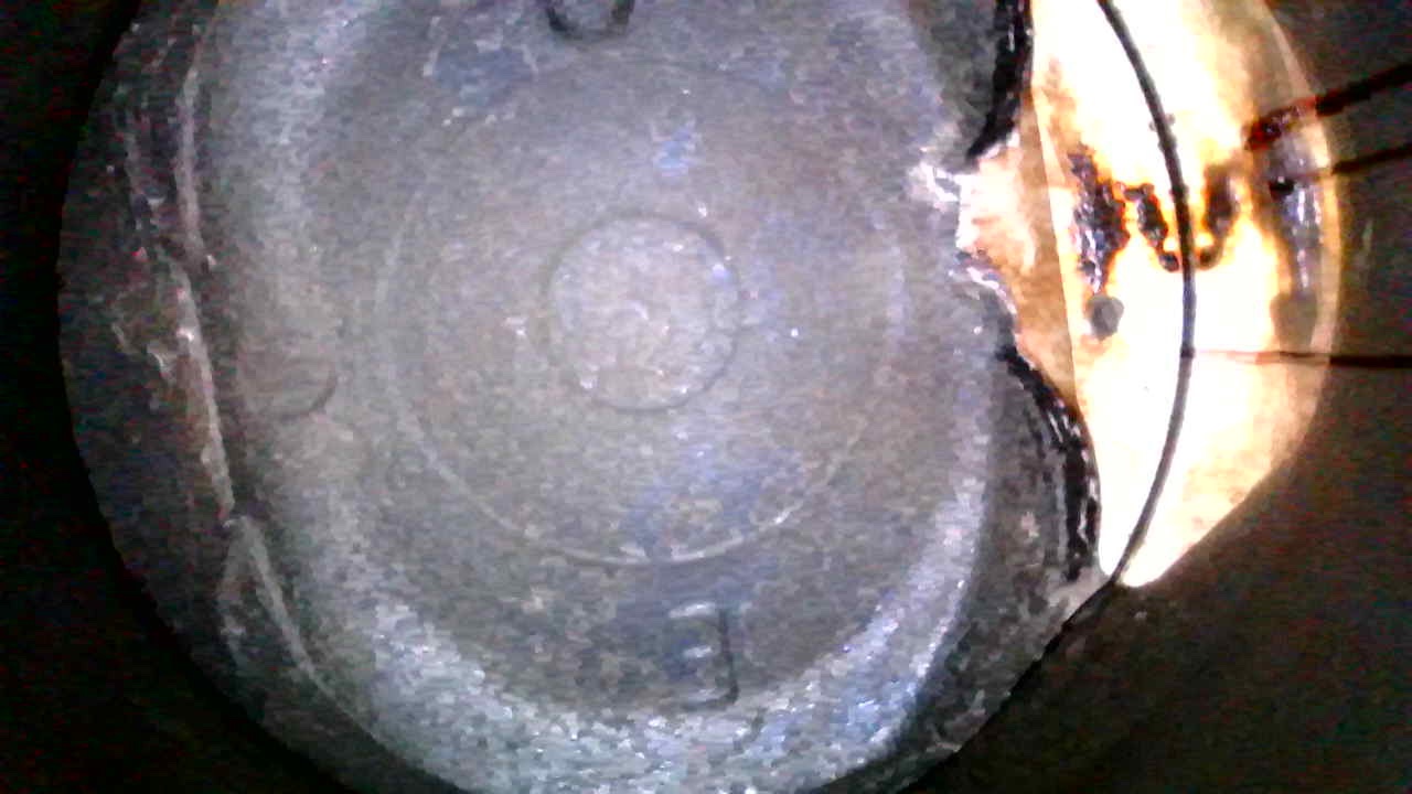

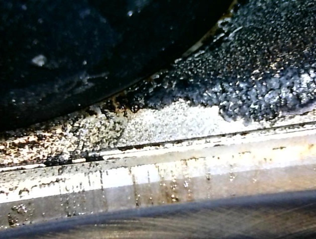

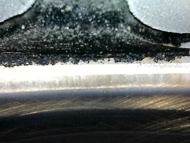

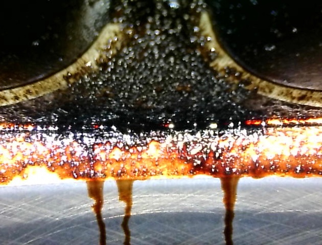

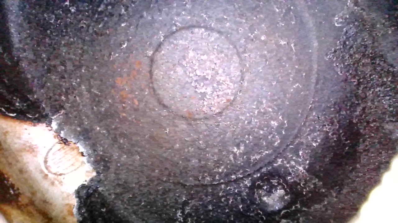

Верх более менее чистит, по поршням сами видите. Глянул первые два цилиндра, дальше не полез. Пробег 500 трасса, банка на 60 литров, мотор 1az-fe.
Изменено пользователем Lumina
Lumina
Приветствую. Спасибо за эндоскопы.

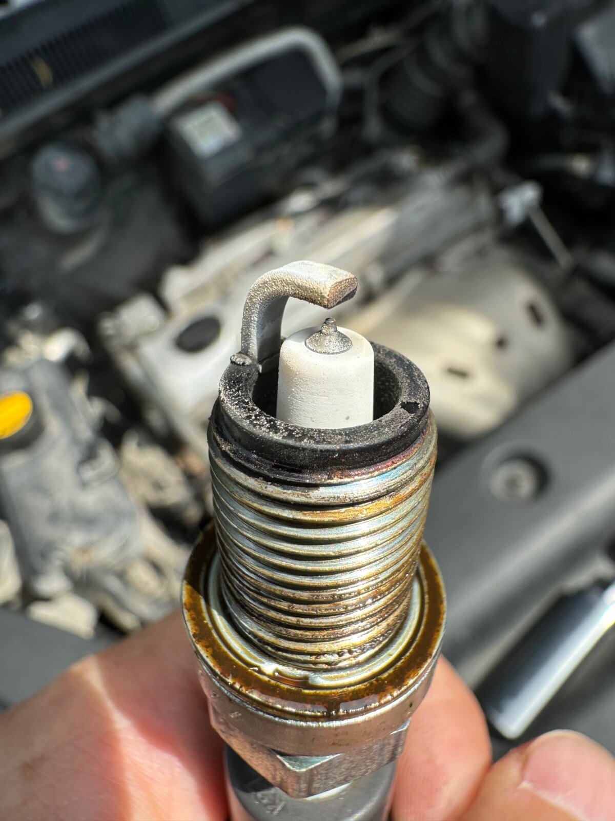

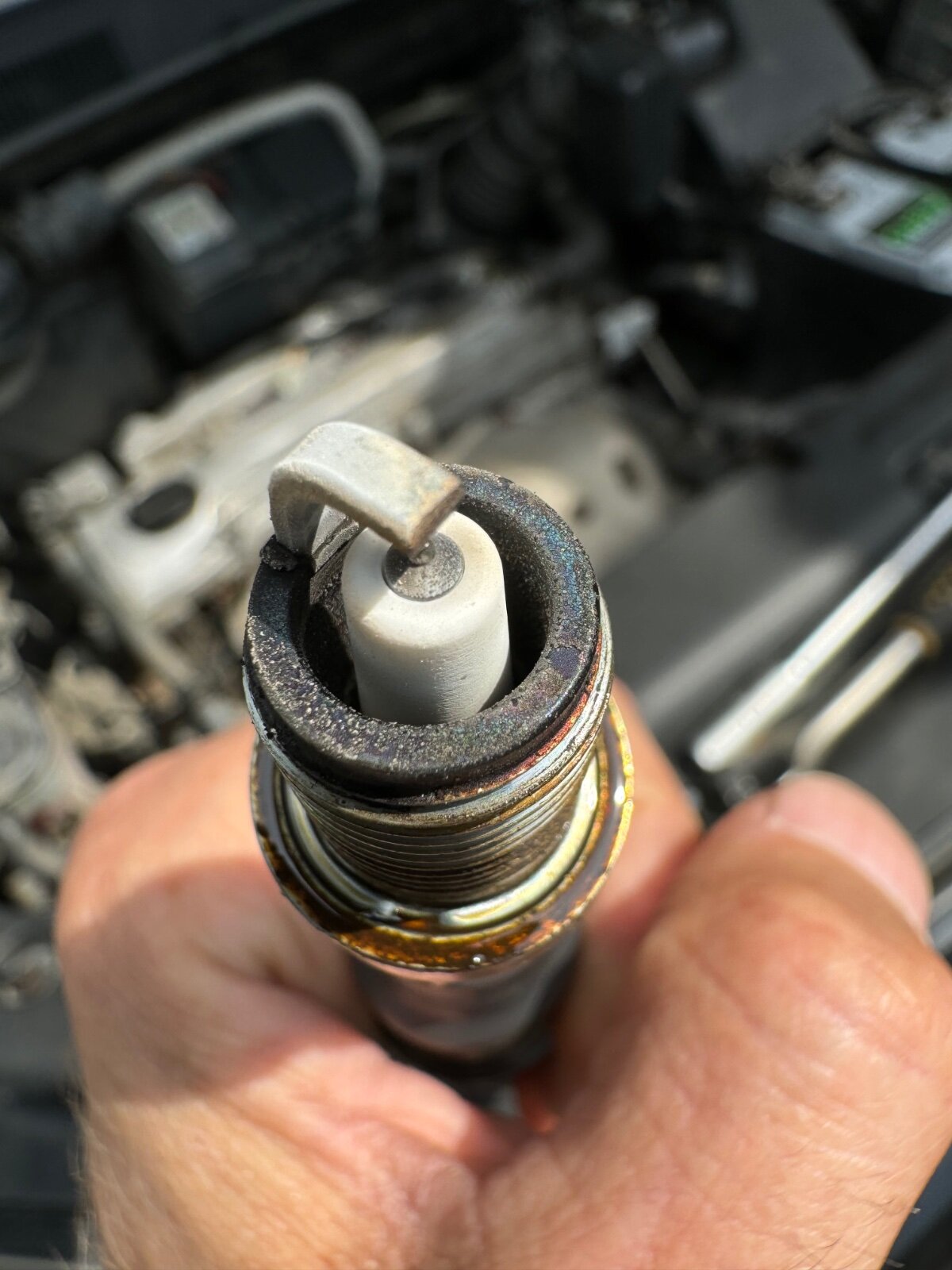

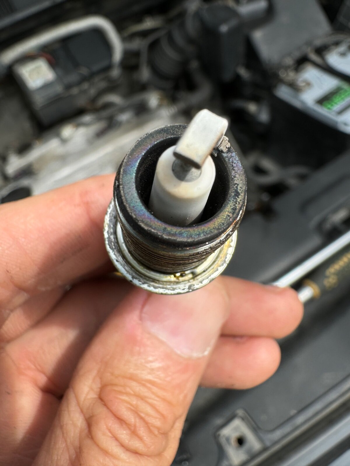

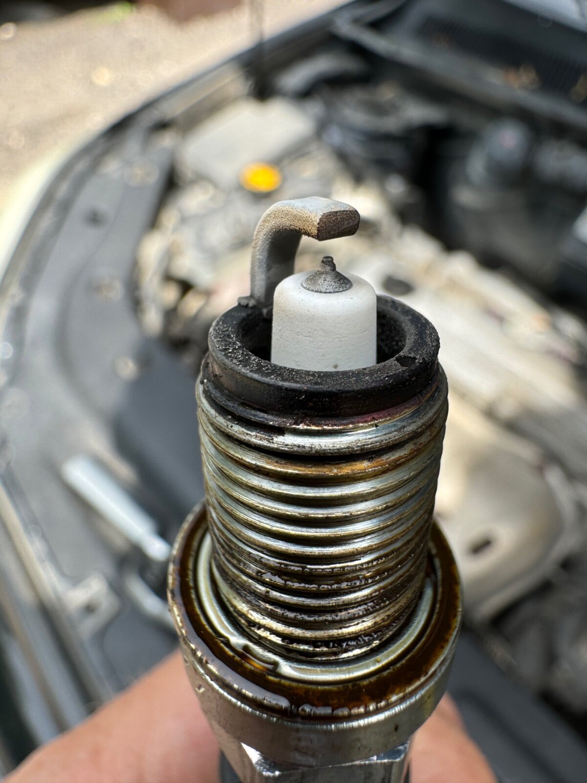

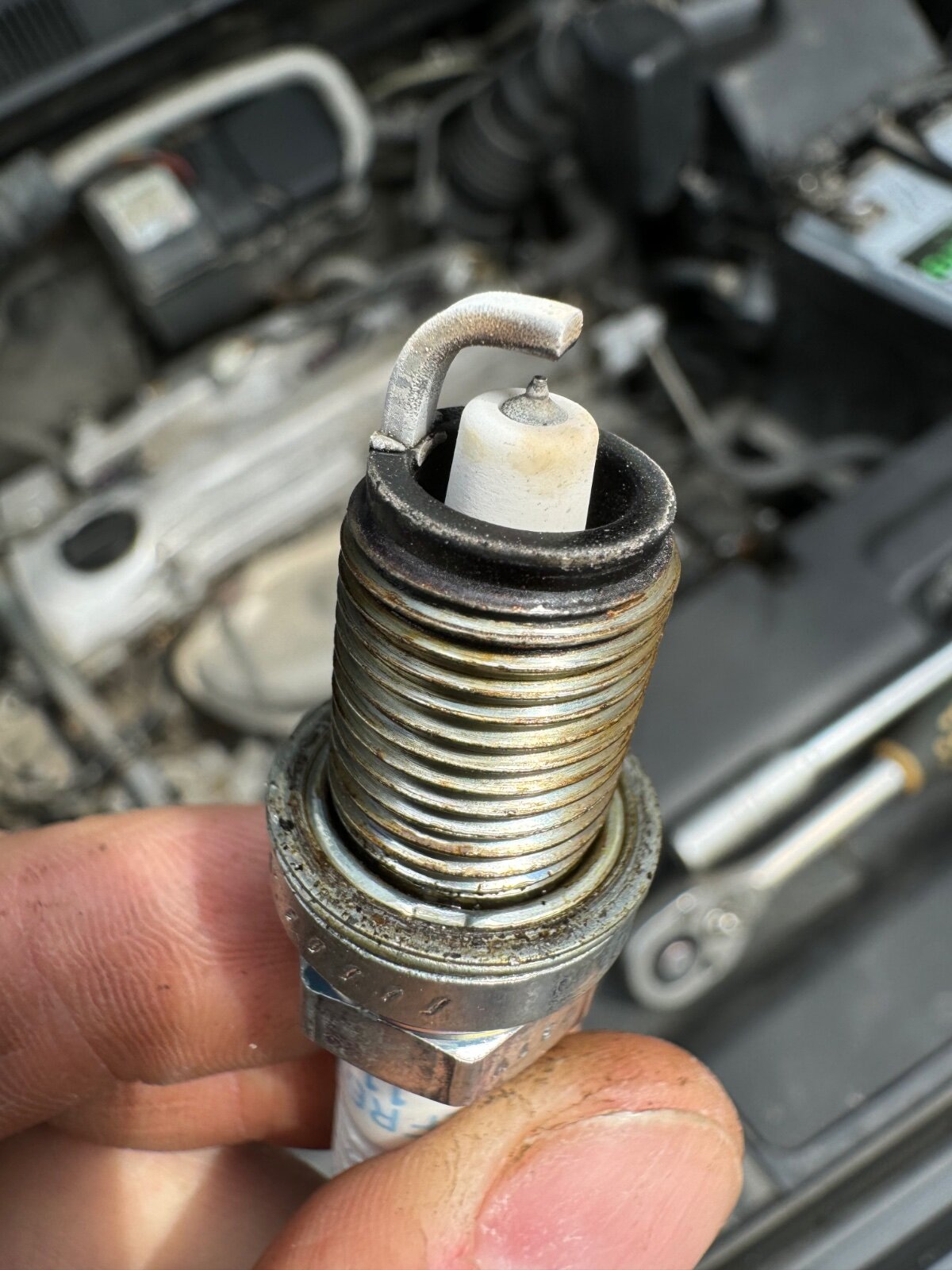

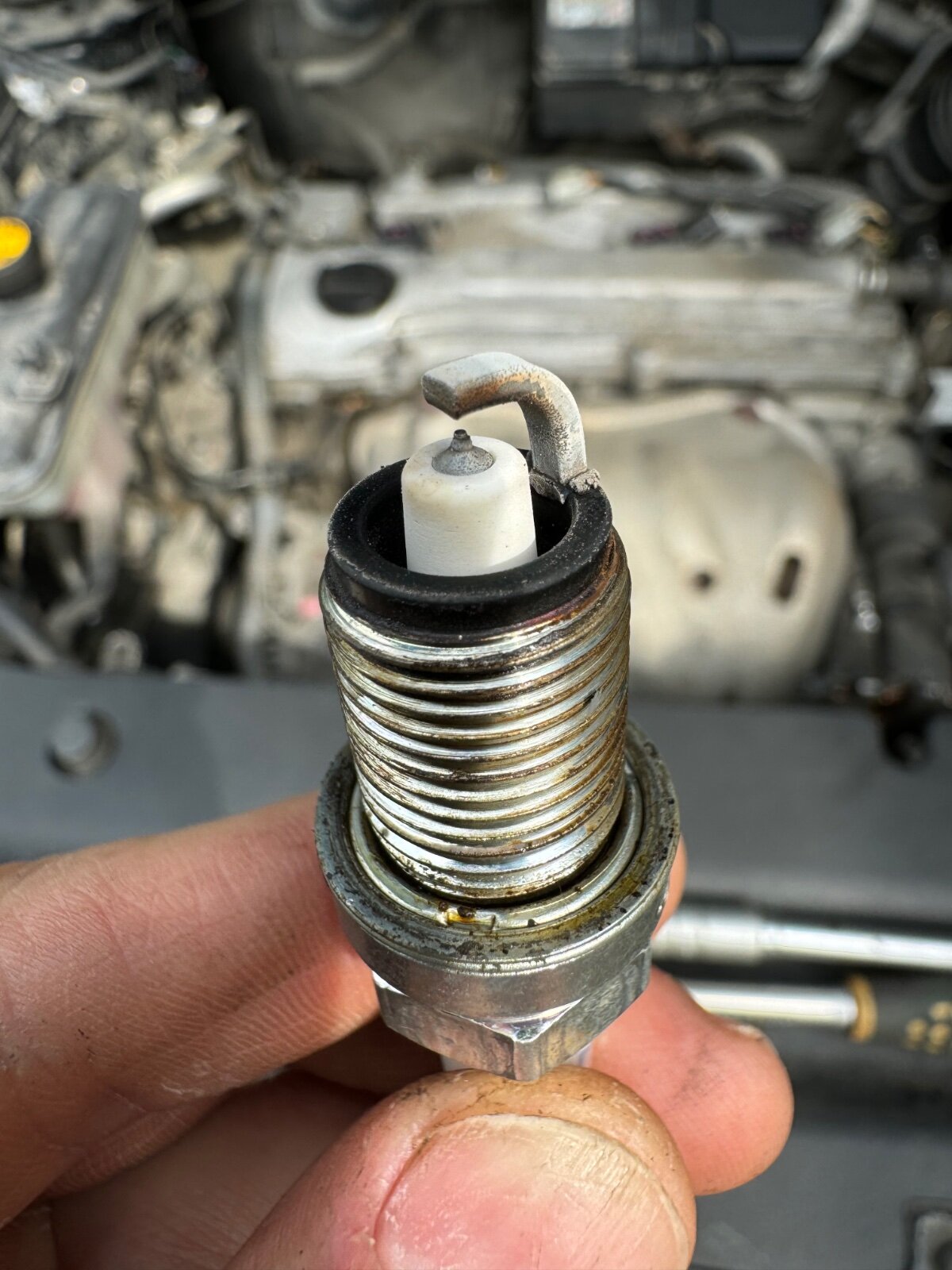

У вас похоже колпачки текут(наврядли промывка даст такой эффект). Это скорее всего похоже на борьбу с ветряными мельницами.
И на две свечи с белесыми крапинками обратите внимание, возможно признаки обеднения.
И получается баночки с иероглифами(а ля что сюда под нашим брендом завозят, таки неплохо работают(выкладывали эндоскоп, где очень хорошо видно намытое от факела форсунки).
