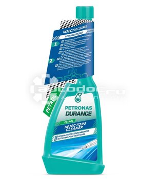

18 октября 20233 г Есть промывки помимо toyota Mazda и mitsubishi? стоят дорого за свою наклейку Wynns, liqui moly, BG, Petronas? Изменено 18 октября 20233 г пользователем Вкладышев
