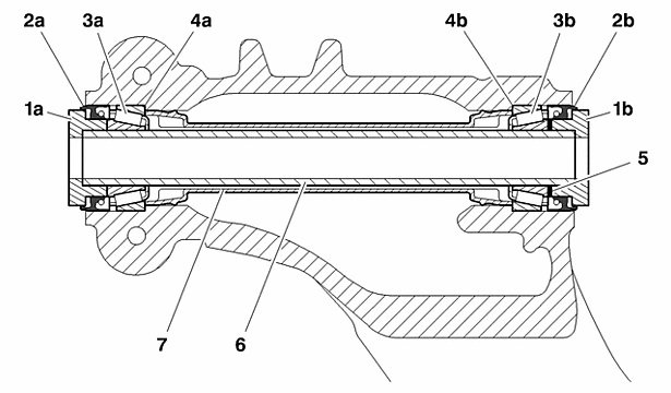

 Пришел черед подшипников задних рычагов. Подвеска у Citroen изменяемая, задние рычаги на открытых конусных роликовых подшипниках закрывающихся сальниками. Вода попадает и подшипникам - капец. Вопрос - чем по уму смазать и заложить внутрь смазку? Подшипники ведь практически не вращаются. Подвеска ведь только вверх-вниз перемещается. Буду особенно благодарен за конкретные названия смазок!

Подниму тему. Обычно подвес задних продольных рычагов исполняют на сайлентблоках, но у Ситроена свои причуды. Этот узел роликовых подшипников задних рычагов работает в весьма жестких условиях с ударными радиальными нагрузками. Хотя угол поворота подшипников едва ли достигает 30-40 град. Но как-то проникающая туда вода делает свое черное дело - практическими в каждом разобранном узле сплошная ржавчина вперемешку с раздробленными роликами и все потроха приходится менять.
Обычно народ годами смазывал эти подшипники  банальным литолом, но понятно, что это не надолго, а трудоемкость такого ремонта очень высокая.
Что можете посоветовать из смазок, исходя из требований высокой водозащиты и ударных нагрузок?
Пока собрался пихать туда из доступных Chevron BLACK PEARL GREASE EP 2, но хотелось бы большей вязкости.
По-хорошему стоит засверлиться, врезать пресс-маслёнку и раз в пару лет прокачивать узел свежей смазкой.

ИС-Х Большой вязкости не надо. Из того, что есть в продаже: TOTAL COPAL MS 2, Bel-Ray Synthetic PAO Grease. Можно еще поискать остатки сульфонатных  Amsoil и Amalie. Периодическая замена смазки, если в узел попадает вода.

Из рисунка видно, что придется врезать две длииинные масленки и попасть они должны ближе к подшипникам. Да и куда деваться выдавленной отработке, если боковые крышки 1а, 1в зажаты ушами-траверсами задней балки?
насколько я понял, он засверлился к подшипнику, нарезал резьбу в самом начале канала, вкрутил пресс-маслёнку.
куда делась старая смазка - хз, видимо в какую-то внутреннюю полость ушла.

Не все так просто. Это же гидроподвеска и она может подниматься/опускаться в широких пределах. В итоге, угол качания рычагов может достигать 50 град, а может и больше (ранее про 30-40 я погорячился). Любые резиновые сайленты шибко напрягутся и долго не протянут.
