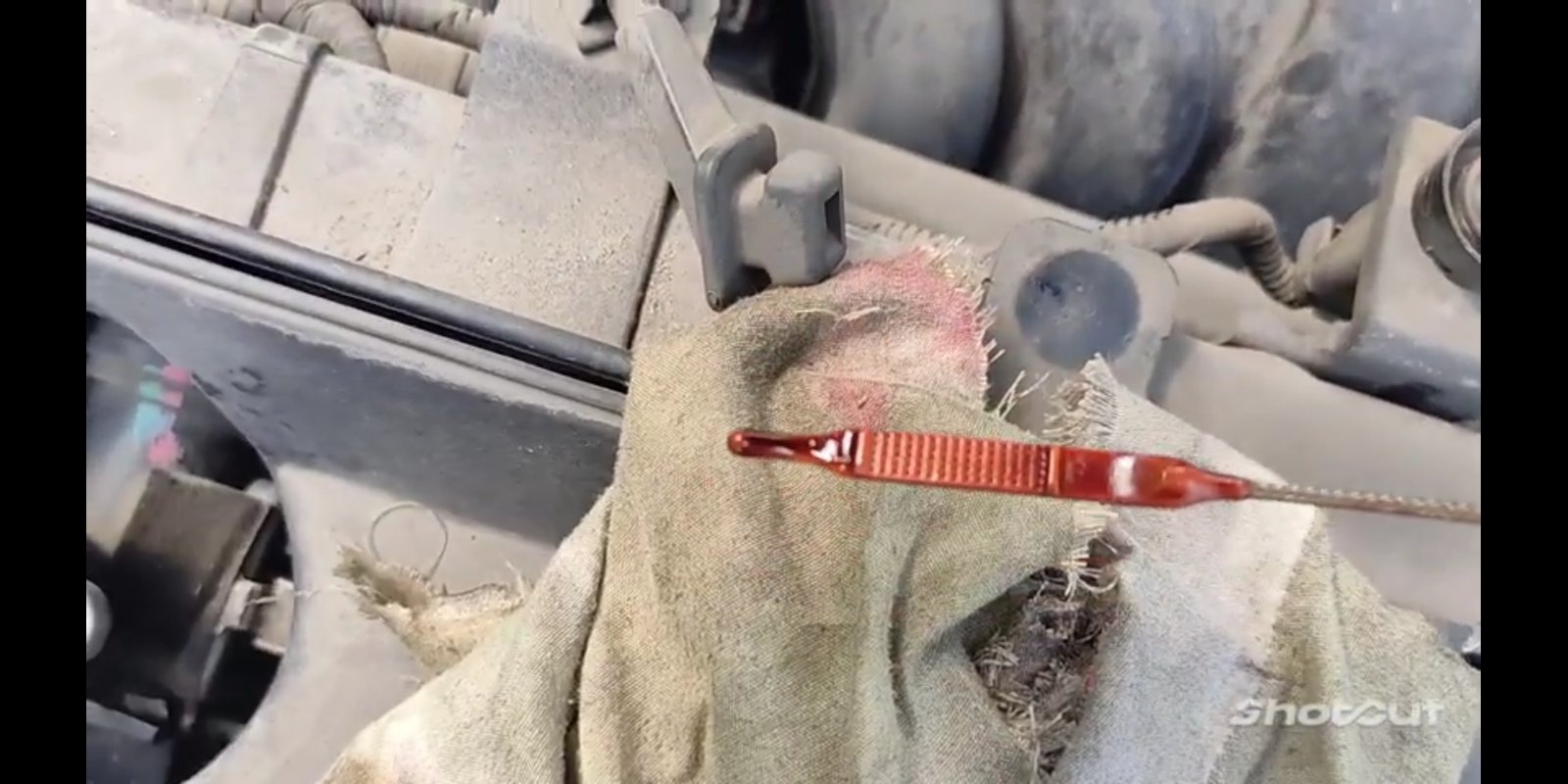

SVali вот свежее видео, о чём я и говорил - пробег (причём в основном город) 133тыс.км, свечи ни разу!!! не менялись, цвет маслозаливной крышки (фото1) и сухой щуп (фото2). Я бы таких наездников сажал на кол (как делал Иван Грозный) :yes: И правильно он делал, чем меньше придурков на Земле, тем чище воздух
Роман 73 свечи иридий, и зазоры под 3 мм? И ЛАК даже на щупе?? И эти люди говорят, что корейцы плохие моторы делают???

2 часа назад, Роман 73 сказал:
