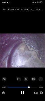

Отпишусь по факту, santa fe 4 tm, 2.4 g4kj
Масло начала есть после 45ткм, и прям сразу после заливки genergy 5w30 a5. Я тогда подумал масло гавно и за 3тк съело щуп от Макс до мин, до этого не ело вообще. И тут понеслось какое бы я масло не лил, valvolain, Hyundai, kixx, syntec, total, у всех был расход примерно одинаковый, съедало щуп на 3тк. Посмотрел эндоскопом в камеры сгорания, на поршенях и клапанах нагар. Сделал расковсовку на 80ткм. Купил 2 канистры по 4л промывочного дешёвого масла, 4 литра 5w30 дешёвого Магнум, 2 дешевых масляных фильтра, балон shumma, балон gzox, bg109, оригинальный масляный фильтр и канистру масла 6л Hyundai g800 5w30.
На syntec 9000 0w30 А5 за зиму я прошел с доливкой 1литр 8ткм, на этом масле как то стало угорать в 2 два раза меньше после 3ткм.
Процедура
1 выкручивакюем свечи на остывшев двигателе, льем shumma в каждый цилиндр, закручиваем свечи(я использовал старые), через 20 минут повторяем процедуру, периодически шевелим коленвал вручную ключом. Далее откачиваем все шприцем из цилиндров, промываем цилиндры gzox, ждём 30 минут, откачиваем шприцем. Вращаем коленвал с отключённом бензонасосом с тряпкой над свечным колодцами.
Кокс с поршней вылетает на ткань крупными песчинками, но если его растирать пальцами, то он легко размельчается в ноль. Shumma работает.
2. сливаем старое масло, меняем масло на промывку + фильтр, моем 30 минут, сливаем.
3 для промывки колец снизу я залил 5w30 магнум полусинтетика + фильт, дешевое  масло +bg109. Погонял 30минут, сливаю.
4. Промывочное масло
Кстати после каждого слива масла откачивал остатки шприцем из поддона.
Заливка масла Hyundai g800 5w3 +оригинальный фильтр.
Что имеем по факту, за 2.5ткм что сей час проехал, масло прям чуть потемнело, но уровень стоит на месте! Раньше бы съело больше половины щупа. Всем добра.
Ps. Глянул эндоскопом катализатор перед этими процедурами, пошли незначительные разрушения по краям, похоже надо менять на метал или переворачивать. Проверьте у себя для спокойствия.

А какие были режимы, обычно? В- основном город, что ли? По трассе мало ездили? И как часто меняли масло? Какие масла лили?
6 часов назад, Роман 73 сказал:
Ром, этому мотору пох на режимы, данная беда приходит всем в разное время, можно раскоксовку делать раз в 5 т км, это не панацея. Уже же много раз обсуждали этот мотор, он изначально и с рождения не жилец как и следующая генерация mpi/gbi 2.5
Роман 73 город 80%, трасса 20%, масла разные А5, ilcas 6, с2/с3, на всех ело. В основном 0w30 иногда 5w30, до расхода масла shell ultra 0w30 a5 каждые 7ткм. Как расход начался менял когда уровень до мин упадет, те через  3 ткм.
