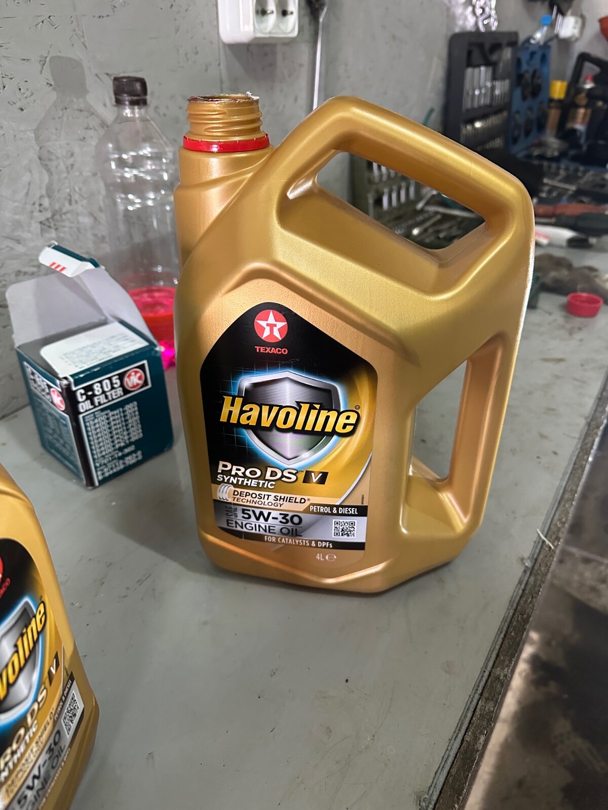

Откатал s-oil RED #9 SP 0W-20 с присадкой Liqui Moly "Cera Tec", вышло 248 мч и 4850 км. Последние 500 км двигатель стал работать громче и жестче, угар как обычно 200-300 грамм. В целом масло понравилось в том числе и вязкость 20, для себя попробовал впервые. Залил havoline prods v 5W-30 попробовать, слил в банку отработку от S-OIL отправлю на анализ.
