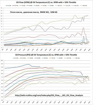

А вот это без бла, бла, бла: зависимость маслопотока от вязкости масла, давления  и температуры, оч. показательно:
Что шкала обозначает. Можно по простому. И расшифруйте график. Потом его в fag нужно будет отправить.
34 минуты назад, Aleksszlat сказал:
И источник укажите.
9 минут назад, Yurij сказал:
И источник укажите.
Сам график нашёл на дроме.
RS: в низу есть http://wiki  ....
А вот здесь рулёвцы: https://www.zr.ru/archive/zr/2008/03/saientologiia-masla
7 часов назад, Yurij сказал:
Здесь обсуждали
https://www.oil-club.ru/forum/topic/2221-temperatura-masla-v-dvigatele-kartere/?do=findComment&comment=1112164
там же краткий обзор этих графиков и ссылка на первоисточники

А картинки вадиковские ему и отправь)))
И снова безумная привычка пихать графики с других моторов во все дыры.Форум болен.
И как критичны эти зазоры, от износа лампочка загоралась ?  (все ездят с манометрами, и у тебя он стоит ? ... ).
Да блин, суть то одна.
Важна не "точность картинки", а сам смысл и характер/поведение.
