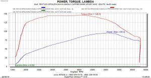

30 апреля 201610 г Итак- поехали! Масло получено от Антона в полном объеме+промывка, тест на мощность и крутящий момент на старом масле пройден! результаты теста ниже. Изменено 30 апреля 201610 г пользователем JollyRoger
4 мая 201610 г Тоже присоединюсь! Масло и промывку получил, масло 5w50. На данный момент в автомобиле залит Mobil 0w30 - нареканий нет, жор примерно 700г. на 8 тыс. км. Встретились с Дмитрием и Антоном, так же как и JollyRoger сняли данный со стенда. По заводским данным в моем авто 98hp. Так же прикрепляю ссылку на видео: По ощущениям в эксплуатации буду отписывать.
