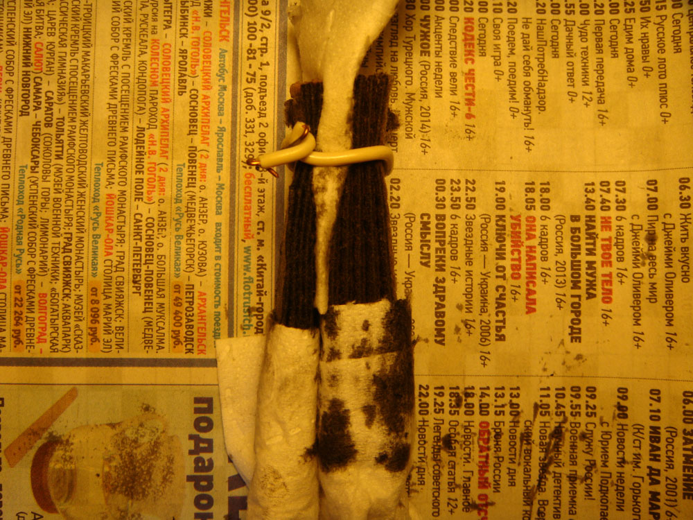

№1=№2, поэтому первый фильтр я пока отложил до теплой погоды. На фото выше фильтра №2 и 3. Вот из них я и вырезал по 5 складок фильтровальной бумаги и уже дома фотографировал.
Поделиться сообщением
Поделиться на другие сайты

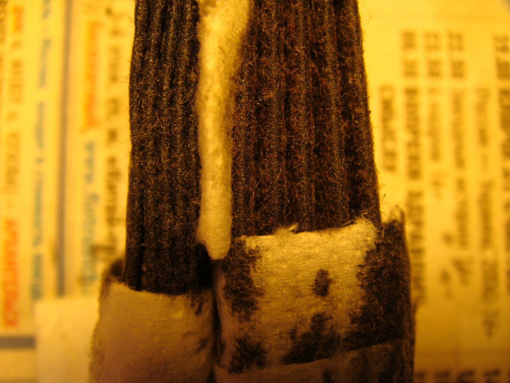

Бумаги в фильтре №3 меньше и она значительно тоньше. Бумагу ничем не промывал, просто промакнул туалетной бумагой.
Кроме толщины бумаги и складок меньшего размера никакого криминала я не заметил. Самое интересное я увидел на просвет.
Выделенный участок показан покрупнее. Ощущение, что там решето. :unknw:

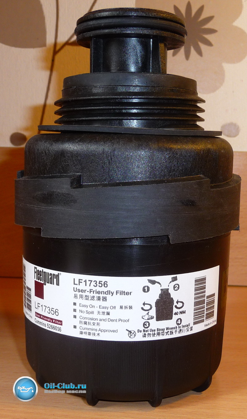

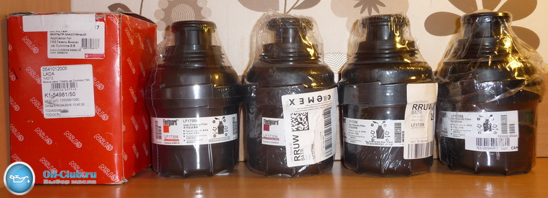

Сравнение фильтров под номером LF17356 ( fleet guard, ГАЗ , cummins, в общем у разных поставщиков разные названия)
Применение Авто ГАЗ с двигателем Cummins ISF 2,8.
За спонсирование отдельное спасибо torcon и pavelzel
Сравнительное видео:
Поставщики и цены:
и так по порядку
слева на право
1. цитрон
2. cummins
3. газ
4. fleet guard
5. fleet guard из экзиста по цене 1491 руб.

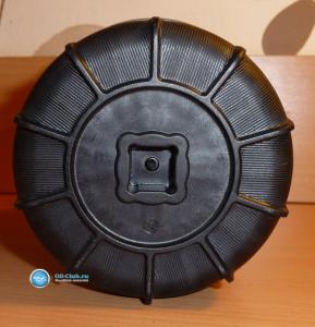

И так вот эти фильтра, газ и fleet guard из эмекса, почему пишу про два а фотки одного - да потому что это один и тот же фильтр почти :pardon:,сделаны в одном месте в разное время.

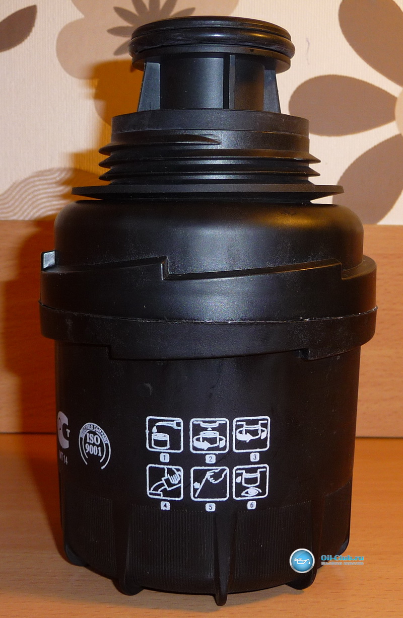

голограмма не о чем

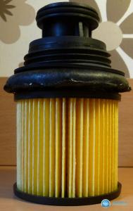

Фильтрующий материал вполне сносно уложен
Площадь 1373 см2 (57 шторки)

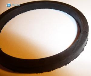

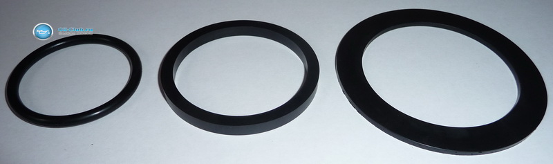

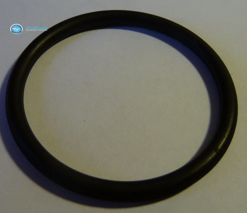

А вот резинки не внушают доверия, Одна с бахромой, большая не ровно лежит.

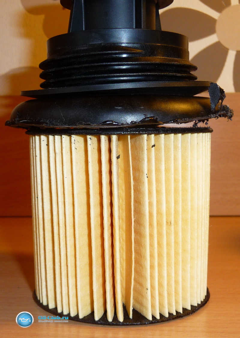

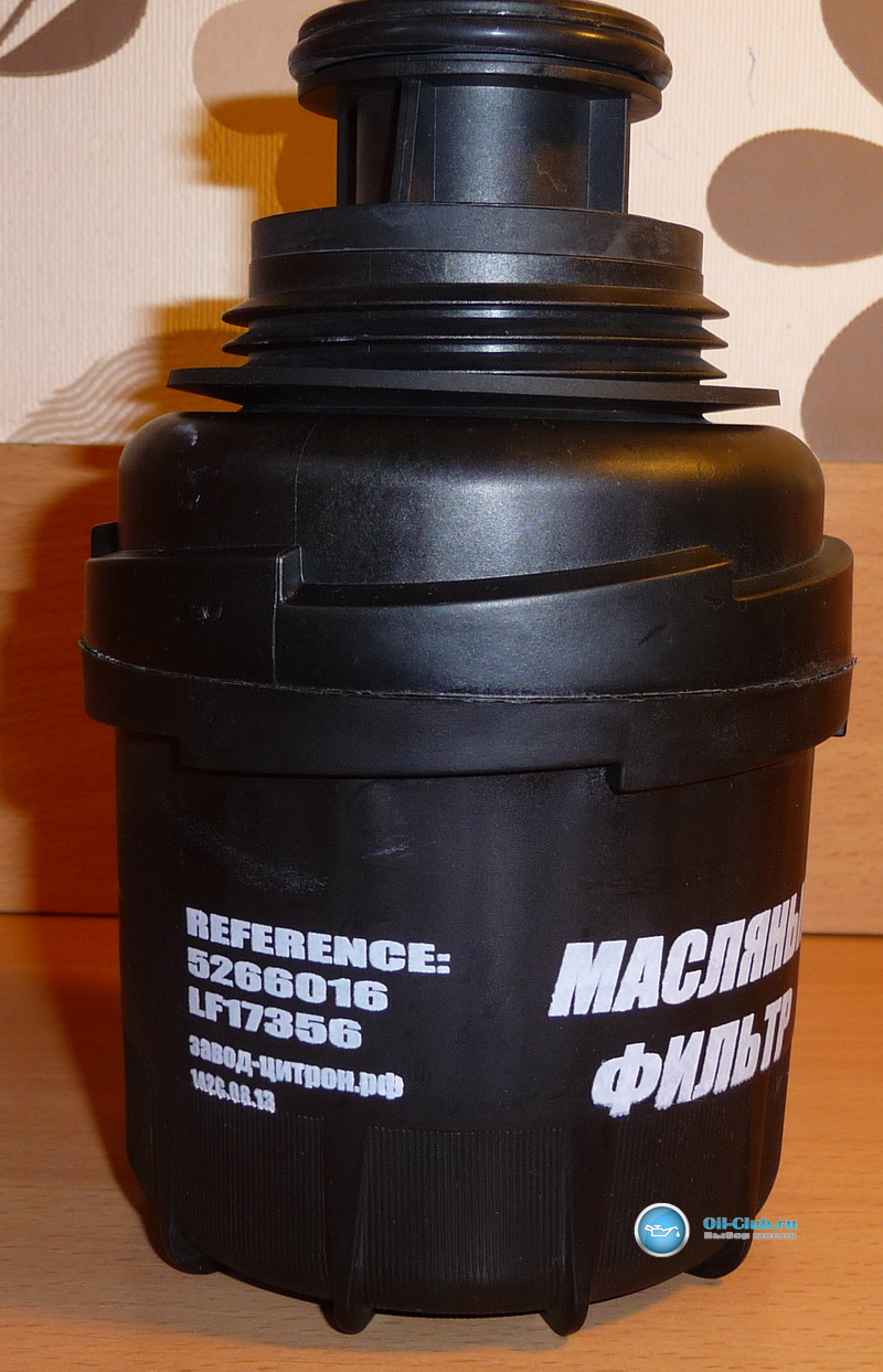

Цитрон 92567
есть косячки в литье(лепесток болтается):
ФЭ уложен не ровно, в некоторых местах даже слишком часто, но в целом не плохо
Площадь ФЭ больше из всех распиленных 1783 см2 (82 шторки)
резиночки вроде не плохие(хотя фиг знает, резиновая резина :)) )

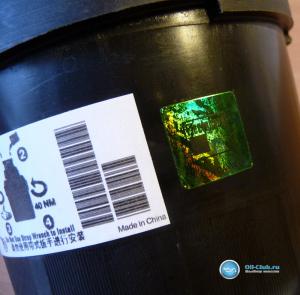

Cummins LF 17356

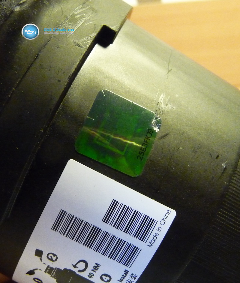

Голограмма тож не о чем
Снизу похож на оригинал

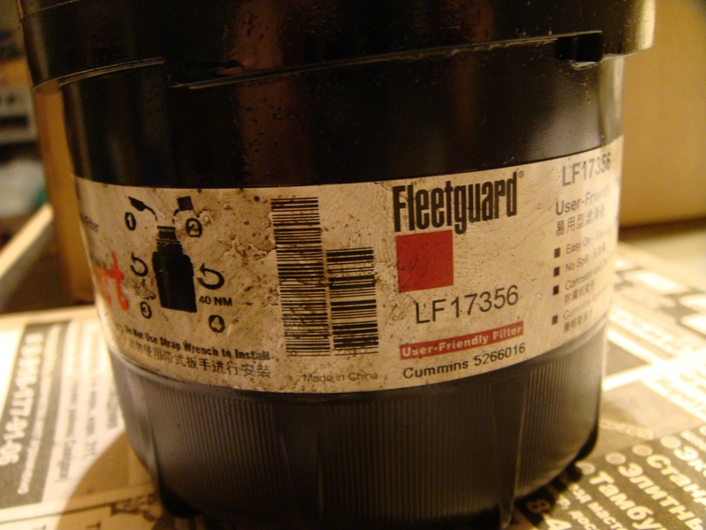

FleetGuard LF 17356
Ну вот тут то видно ,что голограмма- это голограмма- видна объемность. также имеются признаки оригинальности о которых указывал pavelzel, ссыль на проверку оригинальности,
Хотя и фото и видео практически не показывают признаки оригинальности на голограмме
хотя фильтрующий уложен тоже не равномерно, но что интересно катушка с торцов очень тонкая, в отличии от неоригиналов и имеет штамп даты изготовления на торце самой катушки
Площадь фильтрующего материала 1575 см2 (шторки 58 шт)
Вывод: фильтры газ и fleet guard, как указывался в заказе в эмексе, не внушают доверия.
Цитрон , наверное имеет право на жизнь(что удивило).
О cummins не могу определиться, наверное у него уровень как у цитрона.
И оригинал... Фильтрующий материал у него по моему мнению очень хорош, толстый и плотный.

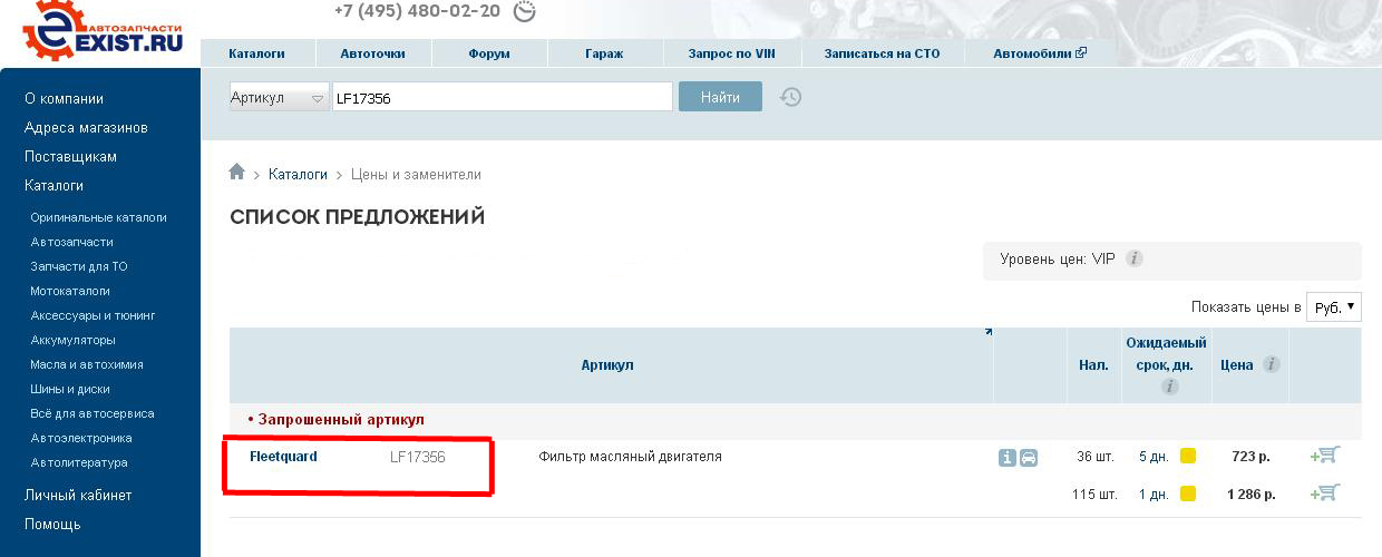

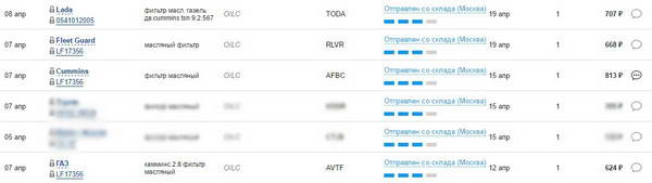

Давайте сделаем какой-нибудь вывод.
Я простой водитель хочу купить фильтр. Все говорят, что надо покупать Fleetquard LF17356. Хорошо, смотрим Emex и Exist. Есть такие фильтра, обведены красной рамкой.
post-3496-0-17865500-1459975676 copy.jpgpost-3496-0-70817100-1460014854 copy.jpg
Одинаковые ли названия у них?  Для простого водителя несомненно одинаковые(для юриста-ХЗ). Цены в скринах не совсем сегодняшние, но разница в 2 раза не меняется.
Из Emex пришел откровенный левак по низкой цене, но разве это оправдывает обман покупателя? Это откровенный обман.
Но тут же присутствует и скрытый обман.
Завод ГАЗ использует двигатели Камминз, на которых стоят фильтра Флитгард ( это подразделение Cummins).
Emex продает фильтра с названиями ГАЗ, Камминз. По артикулу, виду и размеру они одинаковые. По логике простого водителя  все фильтра должны подходить и быть не хуже заводского. Но все они оказываются подделками.
Emex , конечно, разочаровал. 3 из 4 – левак!!!
Мне это напоминает ситуацию с Фанфаро Тойота и Ниссан.
