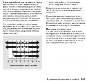

9) По мануалу от 0w-30 до 5w40, картинка во вложении

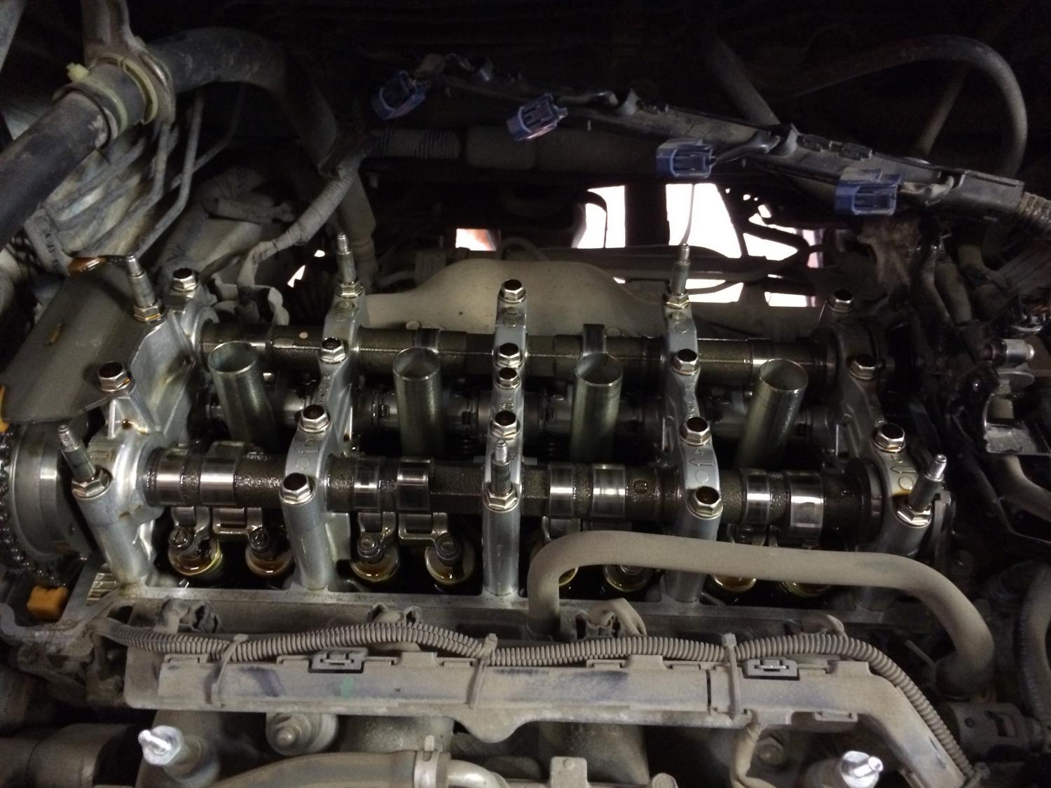

Расхода масла нет (минимальный), ни разу не доливал, под клапанной крышкой чисто (фото во вложении), вопросов к работе двигателя нет, за исключением небольшого "дизельного" звука при прогреве в диапазоне оборотов 1200-800, причина которого не выявлена, но подобное встречается часто (судя по форуму crvclub.ru)
