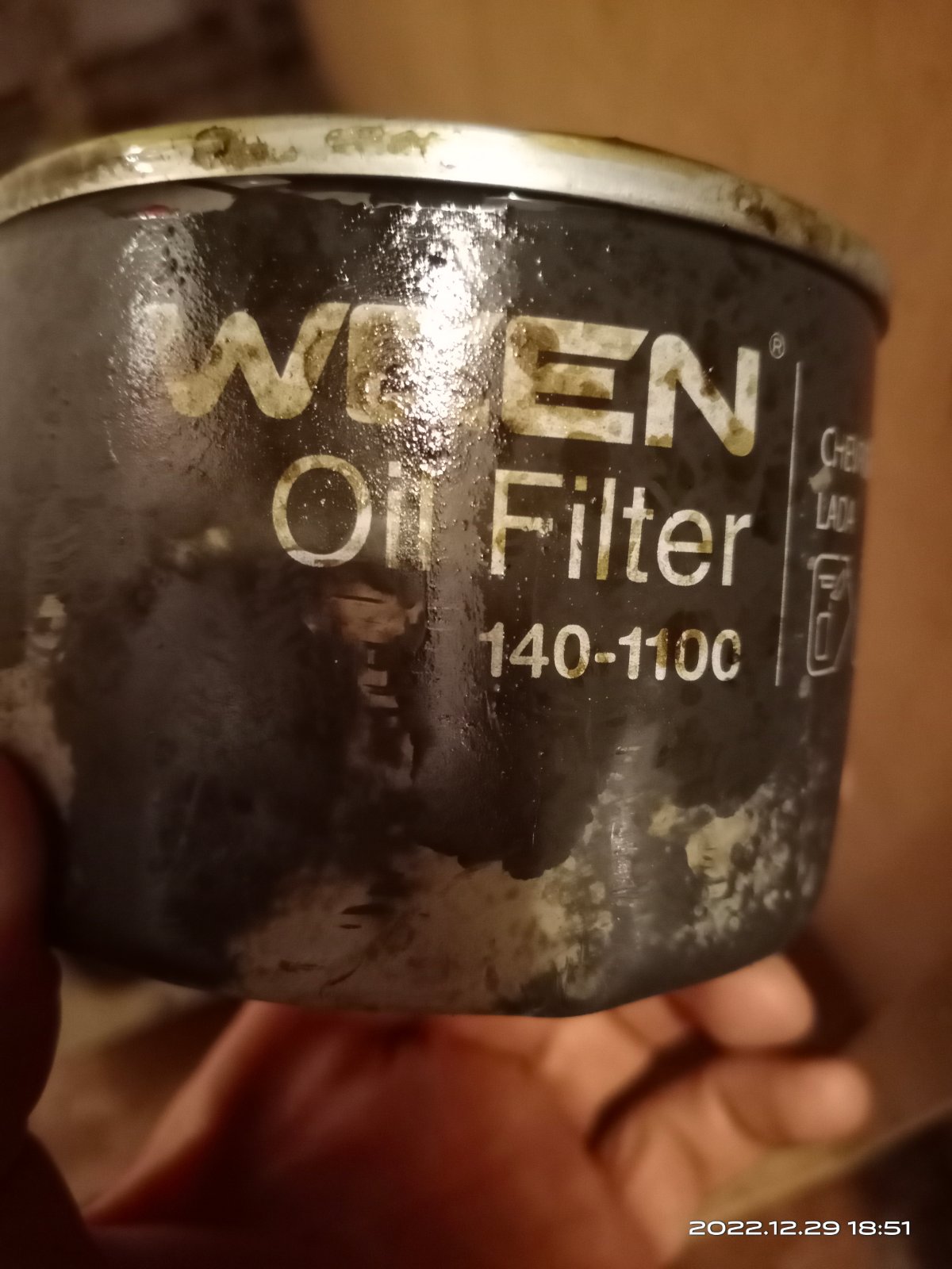

Распилен фильтр масляный Ween 140-1100. Спонсор мероприятия, наш уважаемый соклубник rodof
ween 140-1100 с лады иксрей отработал на метане 5000 км zic x7 10w40ls, сделан в Китае (цифра 2 на упаковке). Мгновенно тухла маслёнка, хотя противодренажник и дубовый,на фото он при +3 загнулся ,так и стоял. так что жесткость его тут никак на работу не влияла. Уплотнительная резинка не просела,впускные отверстия аккуратные,да попросту классные. Перепускной работает чётко,на сантиметр в глубину,усилие ровно 1кг/см. бумага отличная,не повело,не раскисла, уложена хорошо. За его 200 с небольшим рублей цены,он просто отличный.
19 часов назад, Максим Л. сказал:
- выпендрежные. Попахивает нездоровой политкорректностью.
Думают, что это не нормально. Начало открытия будет на много меньшем весе, и реальное давление открытия будет заметно ниже нормы (≈0,7÷1,0 бар).
Детский пробег в детских условиях, было б  странно, если б хоть что-то случилось.
В общем, фильтр предложенные условия выдержал, но для уверенной характеристики нужно что-то более жесткое.
53 минуты назад, Сергей Николаевич сказал:
выпендрежные
точняк! Такие аккуратные,красивенькие,без заусенцев,то ли дело салюты 22-го года. Перед установкой добавляется операция по отколупованию заусенцев отвёрткой. В насчёт перепускного,я именно начало открытия измеряю, так как в условиях как я измеряю(на бытовых кухонных весах) это единственный момент когда можно более менее точно его измерить. А насчёт пробега, согласен,но тот же Невский 1005 на таком же пробеге,был весь как из задницы и с отпавшими крышками.
11 минут назад, Максим Л. сказал:
:yes::good:
вообще конечно спасибо Франзуз,за его вскрытия, ибо я не пачкал бы руки для вскрытия двухсотрублевого китайца,а оно вон оно чё. Неплохой фильтр оказался. Я себе его на Автодок заказал.
1 час назад, Максим Л. сказал:
Ну из вашего первоначального сообщения с фото этого не следовало. Там не хватало вставленного в отверстия радужного флага.
А кто у нас «официальный представитель» Салюта? Что не так?
Из начального сообщения тоже этого не вынес:
22 часа назад, Максим Л. сказал:
Что с запятой, что без - хз где 1 кг. Чотчее выразжайтца надобздно.
Но даже если в начале открытия, всё равно, мало. Площадь клапана вроде не малая, в лучшем случае в нижний край диапазона норм давления выйдет, и то - не факт.
:D капец времена настали - в заслугах теперь, что фильтр не развалился!
16 минут назад, Сергей Николаевич сказал:
я уже после расчёта давление указал,а не просто 1 кг.(в тексте то написано кг/см)
Изменено пользователем Максим Л.
уточнение.
Сергей Николаевич со стороны выглядит, что вы придираетесь к словам Максим Л.
01.01.2023 в 17:52, Сергей Николаевич сказал:
Это так и есть, не пойми из чего сейчас фильтры делают, страшно ставить, то катушки сминает, то бумага (фильтрующий элемент) представляет из себя больше туалетную (по качеству), а про оба клапана и говорить нечего, один перекашивает и он остаётся в таком положении весь срок работы фильтра, а другой дубеет уже при (-5°). Красота
2 часа назад, Роман 73 сказал:
Роман 73 , по делу , по-дружески - почему нет? Тем более результат есть: в соседней теме Максим отработал текст уже чётче с первого раза:
05.01.2023 в 23:07, Максим Л. сказал:
перепускной с большим и плавным ходом,с началом открыванмя на 1,1-1,2 атм
Это из распила Холы. Даром не прошло.
Так Максим повод даёт, и спасибо ему за это, что не стремается руки пачкать. Могу по настроению и до вас докопаться, дайте повод - распилите фильтр.
01.01.2023 в 14:46, Сергей Николаевич сказал:
поставил себе,300 часов отмонтулю на бензине открою повторно.
