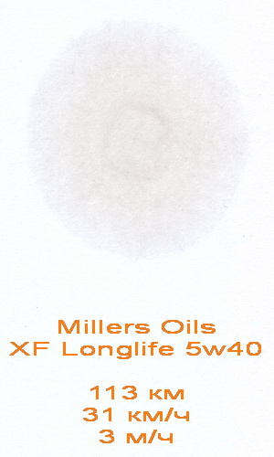

Millers Oils XF Longlife 5w40 в 1.2TSI Skoda Yeti
1) Millers Oils XF Longlife 5w40
2) Skoda Yeti 1.2TSI CBZB
3) Пробег 138948 км
4) Пробег на масле на момент взятия пробы 113 км, трасса/город - 10%/90%, ср. скорость 31 км/ч
5) Сезон эксплуатации масла апрель - по н.в.
6) 3 м/ч
7) Израсходованное топливо - не считал
8) Проба взята с полностью прогретого двс после 30 минут движения по городу, сушилась 24 часа в доме
9) Объём заливаемого масла 3,7-3,9 л.
Изменено пользователем Зеленоградец
Ну и традиционно для наглядности все капли в одном месте + GIF анимация.
Всё в одной

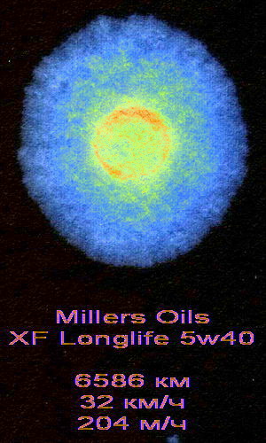

Текущее состояние масла после обновления 1/3 (1,2л) заправочного объема. Вернулось к состоянию 4500 км пробега :)
А с чем обновление связано? На анализ отобрали?
На анализ проба взята, отработка без доливок.
А обновление связано с остатком в канистре свежего более литра и рука сейчас в гипсе, не удобно заниматься полной заменой.
3) Пробег 146341 км
4) Пробег на масле на момент взятия пробы 7506 км, трасса/город - 20%/80%, ср. скорость 33 км/ч
5) Сезон эксплуатации масла апрель - июнь
6) 231 м/ч
7) Израсходованное топливо ~ 660 л
Надо сливать...
да пора сливать, туманчик вокруг ядра появился. По капле нормально. А если по пробегу 7500км то вообще для твоего убийцы перекат. :) Интересный должен быть анализ. Масло то со средним щелочным числом. Если в состоянии будешь дозакажи ему pH - должно быть интересно. Хотя моточасов  то не так много опять же.
@torcon, отбор масла на анализ уже сделал на пробеге 6550. Вот эта крайняя капля сделана после добавления 1,2 литра (1/3 от общего объема) свежего масла - может текущую отработку отправить на анализ? Без доливок свежего с пробегом 6550 км и 203 м/ч или с доливкой 1,2 литра свежего масла с пробегом 7500 и 230 мч? Как считаешь?
Не буду разбираться сколько и чего ты добавлял, но на мой взгляд очень хорошее состояние капли. Показаний к замене не вижу, даже не смотря на пробег. На 6550км капля тоже замечательная.
Изменено пользователем igork
Капля вполне адекватная! Результатов анализа еще не было?
Не было, лаба на перерыве, загляни месяца через 1,5-2 :)
