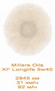

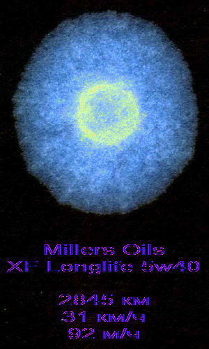

1) Millers Oils XF Longlife 5w40
2) Skoda Yeti 1.2TSI CBZB
3) Пробег 141680 км
4) Пробег на масле на момент взятия пробы 2845 км, трасса/город - 10%/90%, ср. скорость 31 км/ч
5) Сезон эксплуатации масла апрель - по н.в.
6) Моточасы 92 м/ч
7) Израсходованное топливо ~ 249 литров BP 98 ultimate
8) Проба взята с полностью прогретого двс после 1 часа движения по городу, сушилась 22 часа в доме
9) Объём заливаемого масла 3,7-3,9 л.
Изменено пользователем Зеленоградец
Быстро, очень быстро стареет масло...Движок прям монстр какой то
Изменено пользователем realmix
@realmix, перестань меня кошмарить))) а то солью еще раньше времени... но уже сейчас понятно, что 200 часов это край для этого масла в этом моторе... текущее состояние масла чуть хуже, чем было у лукойла на 3500 км http://www.oil-club.ru/forum/topic/5210-kapelnye-testy-obschaya/?p=617408 но там промывка двс была и несливаемого остатка отработки было гораздо меньше, т.к. откачивал отработку через щуп перед залитием лукойла, а здесь и без промывки и замена масла стандартным способом проходила с оставшимся несливаемым остатком.
Да даже и в мыслях не было Вас кошмарить ))) но на луке еще всё печальней было: на 2400 масло умерло, а на 3500 труп разложился - ядро разрушено. Жаль анализа отработки не было, интересно было бы глянуть

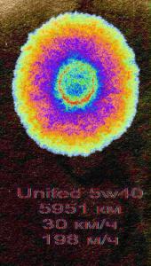

@realmix, думаю этот фильтр слишком "старит" масло, нормально все там с лукойлом было, сливался живее всех живых, после петронаса. Даже если смотреть на пробы юнайтеда http://www.oil-club.ru/forum/topic/20895-united-oil-gold-5w40-na-12tsi/ (анализ в подписи) и сравнить с миллерсом, то понятно, что сейчас ресурс где-то на 60% выработан, юнайтед имело небольшой перекат и думаю щелочное с кислотным встретились примерно на 190-200 моточасах. Но опять же не стоит забывать, что там была зима и топлива в масло попало больше, а здесь теплое время года и масло само по себе крепче юнайтеда.
Всё может быть, я же только учусь)))) значит надо ориентироваться на эту картинку, как будет максимально похоже, значит пора сливать....вообщем Вы пока меня не слушайте, катайте масло как планировали, делайте пробы, анализ всё покажет

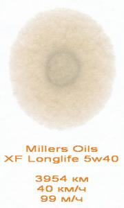

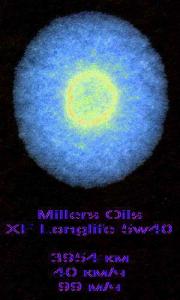

3) Пробег 142789 км
4) Пробег на масле на момент взятия пробы 3954 км, трасса/город - 15%/85%, ср. скорость 40 км/ч (в крайней 1000 км пробега 600 км в трассовом режиме)
6) Моточасы 99 м/ч (по БК около 120 м/ч :pardon: )
7) Израсходованное топливо ~ 337 литров BP 98 ultimate
Ядро сильнее заросло, чуть больше гадости в зоне диффузии. Пока всё нормально ))))

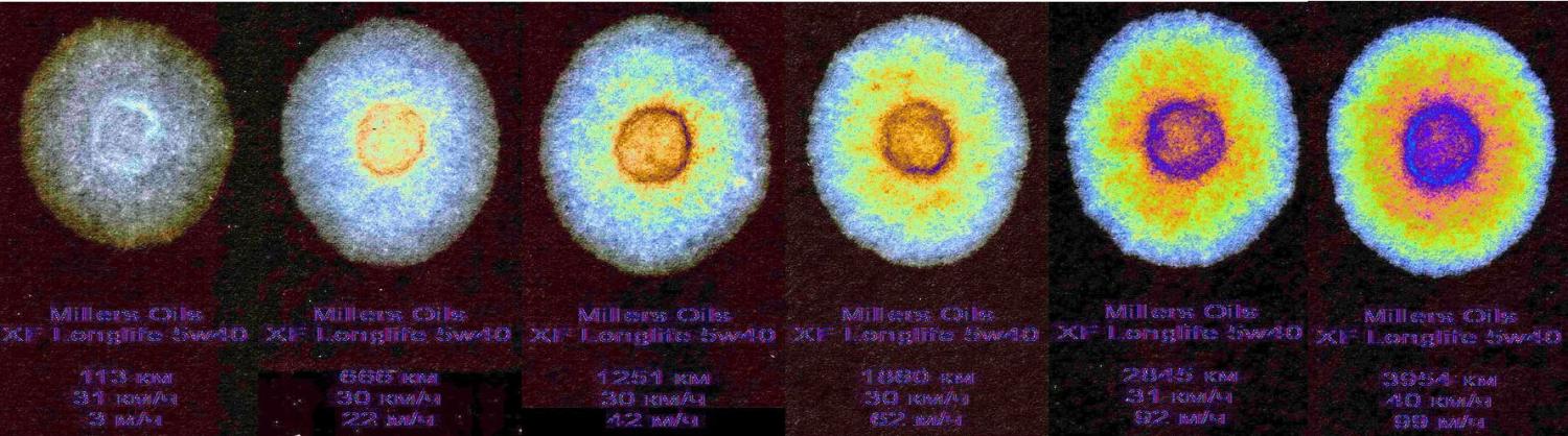

3) Пробег 142789 км
обычная капля. Масло уже совсем черное на вид?
По виду как черный шоколад, сделал еще одну каплю (+500 км), завтра выложу если будут заметные изменения.

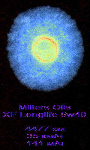

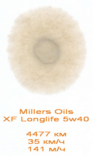

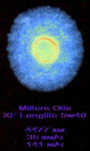

3) Пробег 143312 км
4) Пробег на масле на момент взятия пробы 4477 км, трасса/город - 15%/85%, ср. скорость 35 км/ч
6) Моточасы 141 м/ч
7) Израсходованное топливо ~ 380 литров BP 98 ultimate
8) Проба взята с полностью прогретого двс после 1 часа движения по городу, сушилась 24 часа в доме
Ну вот, первые звоночки скорой кончины масла :spiteful:
до состояния юнайтеда ещё далеко )))
не так уж и далеко, 1500 км или 60 м/ч осталось = 3 недели
