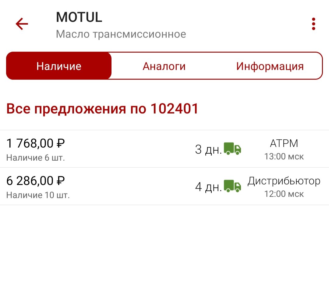

В магазине предложили вот такого  "мотыля", но мы же тут собрались не для того чтобы "лить что сказал продаван из магазина"!?)))

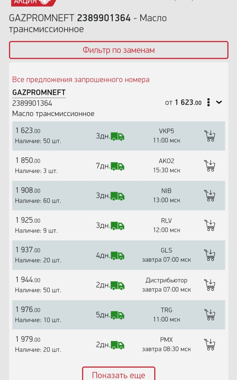

Все маринные масла - минералка. Не гонись за полусинью. Из доступных отечественных замен присмотрись к грузовому Gazpromneft Super T-3 85W-90 GL-5.
https://www.autodoc.ru/man/6923/part/2389901364
На несколько сезонов хватит.

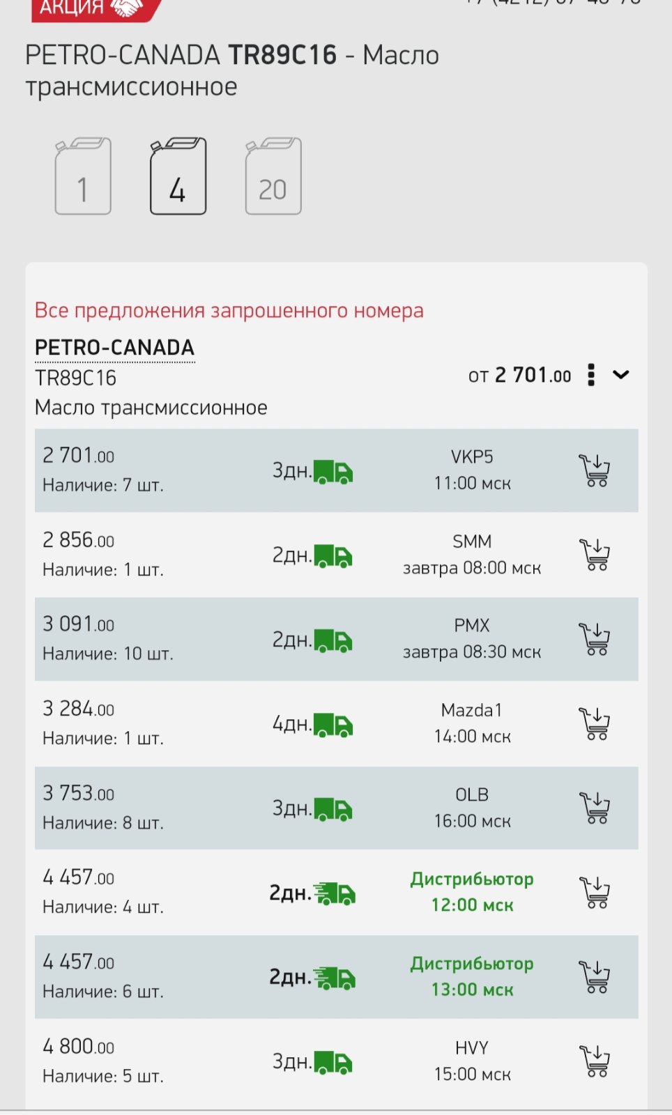

Эстеры в водный мотор точно не надо. Если уплотнения под минералку, то ПАО тоже не к чему. Минералка, гидрокрекинг и даже редкий у нас водостойкий PIB подойдут. Petro Canada Traxon 80W-90 не плохой вариант.

20 минут назад, SL1 сказал:
Ну вот даже посмотреть на предложенную тобой ПК, просят за нее без ма́лого 3 рубля:nea:
5 минут назад, SL1 сказал:
fareastwood Хорошая цена!
да чеж хорошего то? Полтора рубля, вот это хорошо.

Мотыли точно не нужны по таким ценам:sarcastic:
