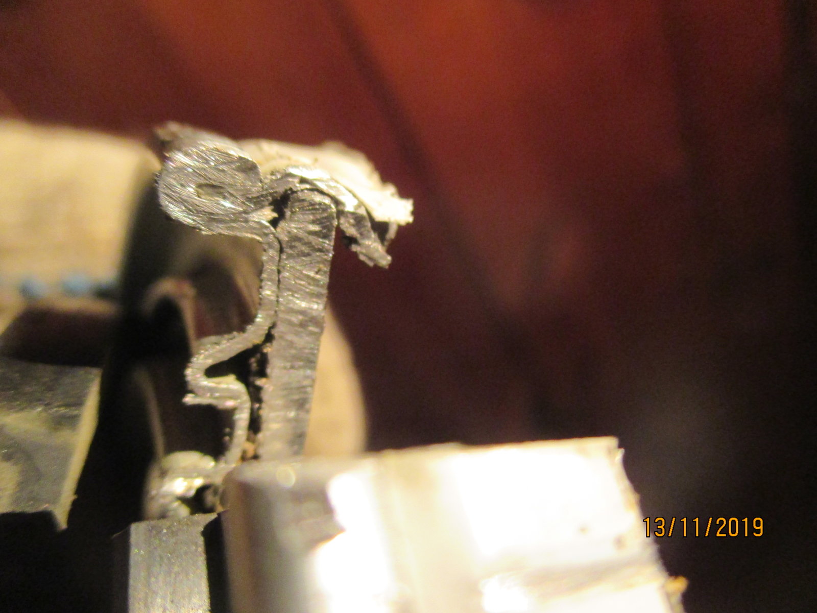

Фильтр можно распилить болгаркой и показать форуму внутренности - посмотрим как сейчас обстоят дела с качеством
10 минут назад, ModeratorSigma сказал:
Владимир Михайлович лучше в автодоке по направлениям NAS , дистрибютор

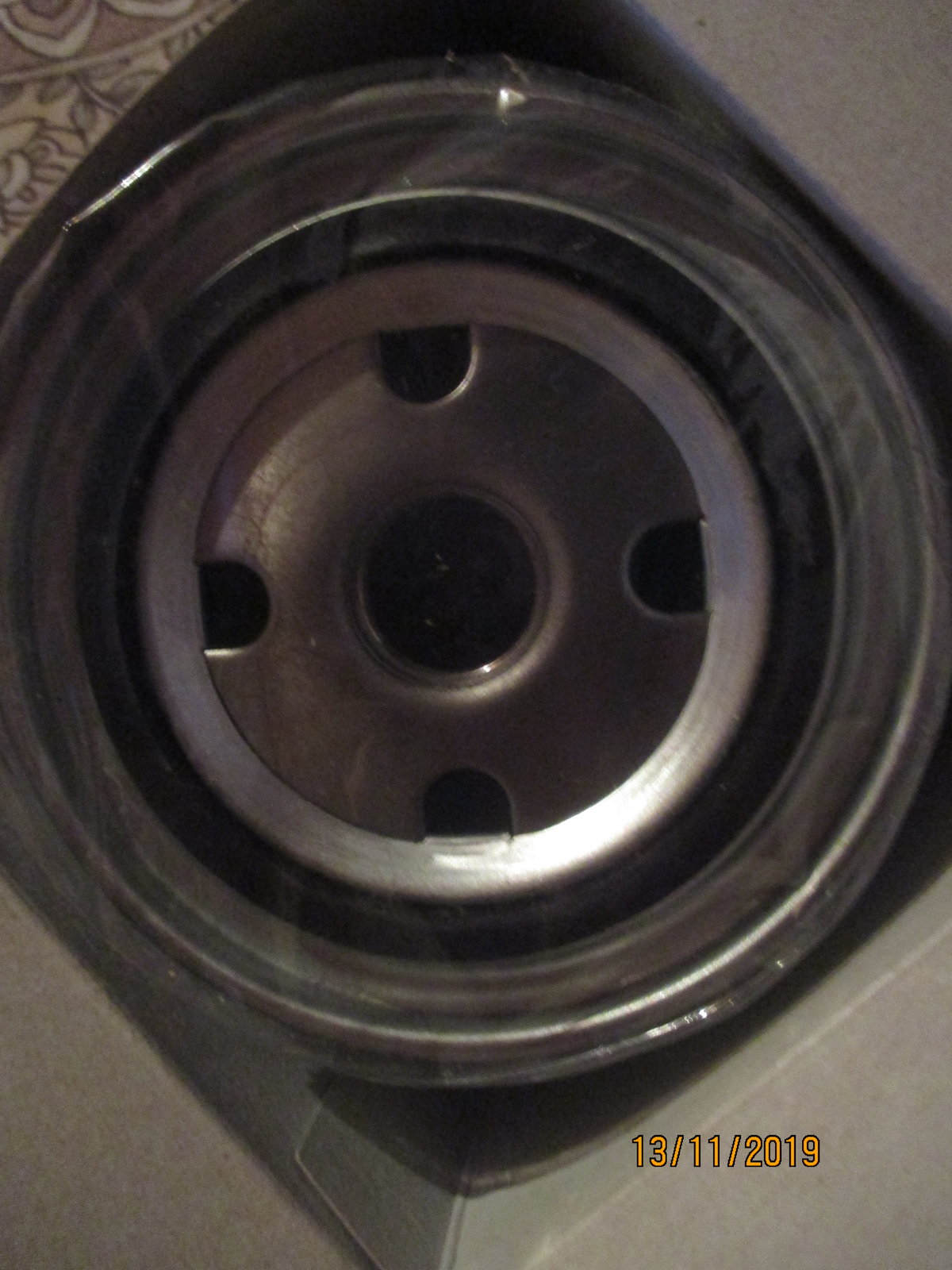

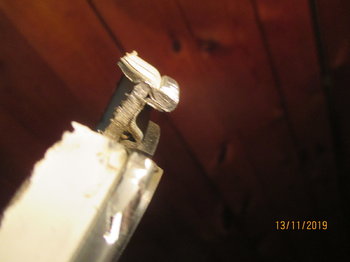

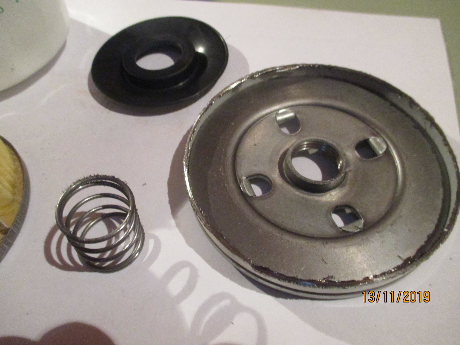

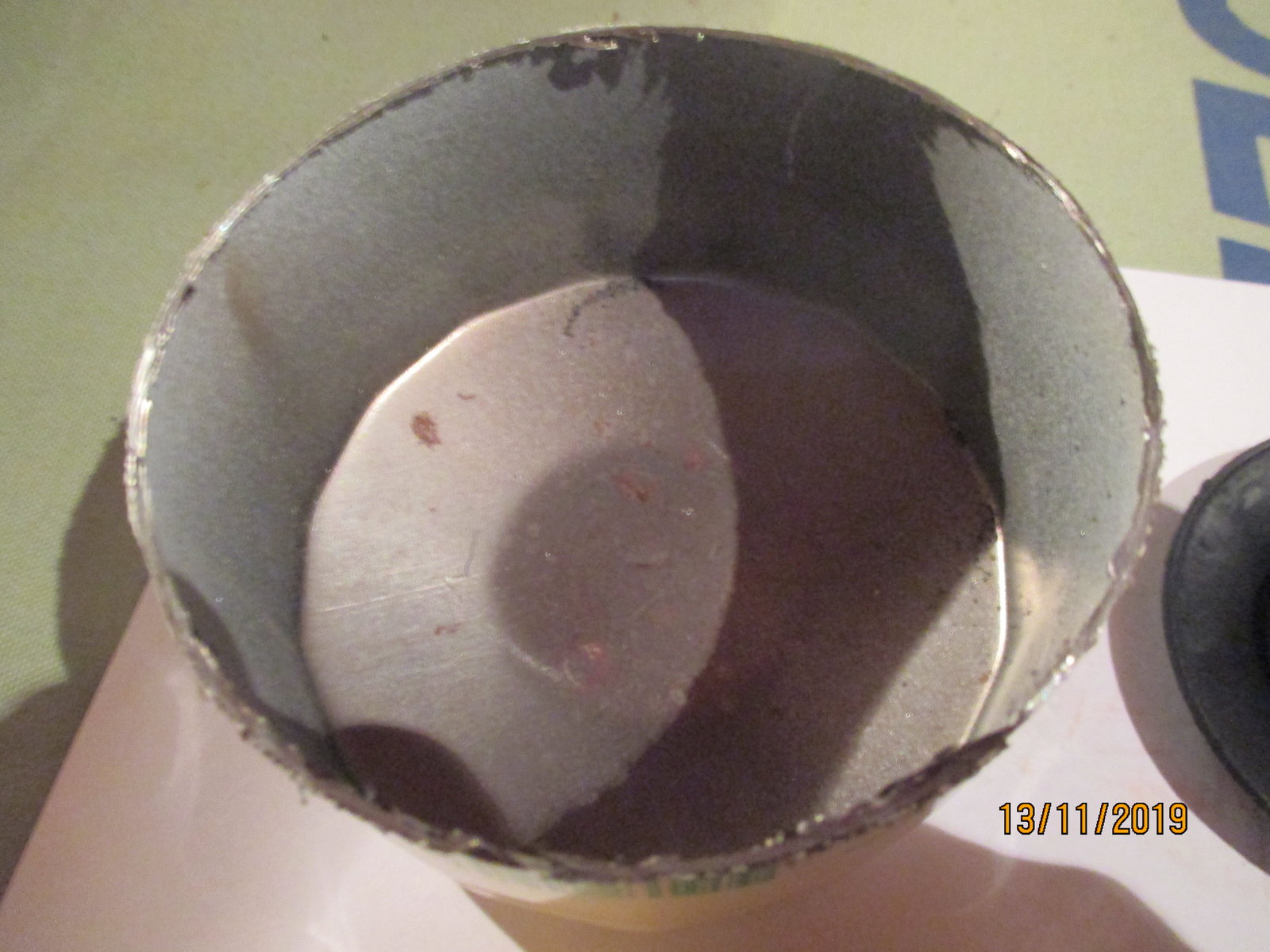

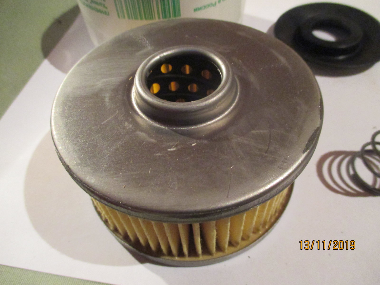

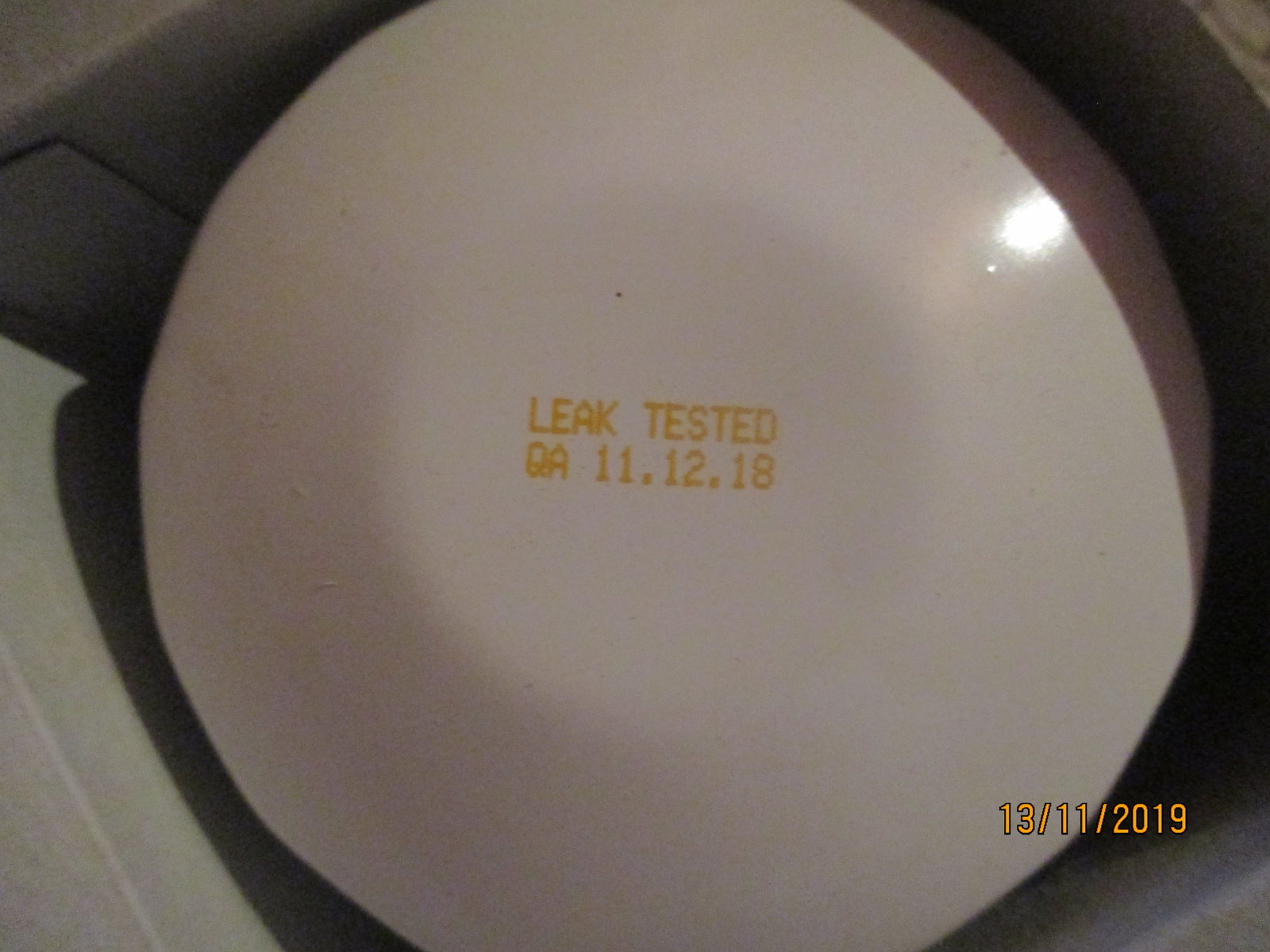

спасибо. если Вы про тосол-синтез "фильтр" - пошел пилить. минут через 15 будут фотки.

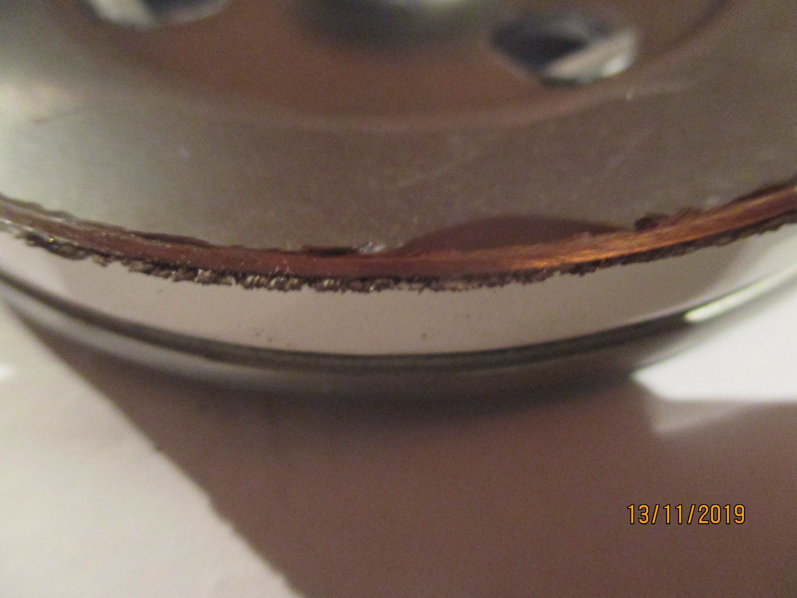

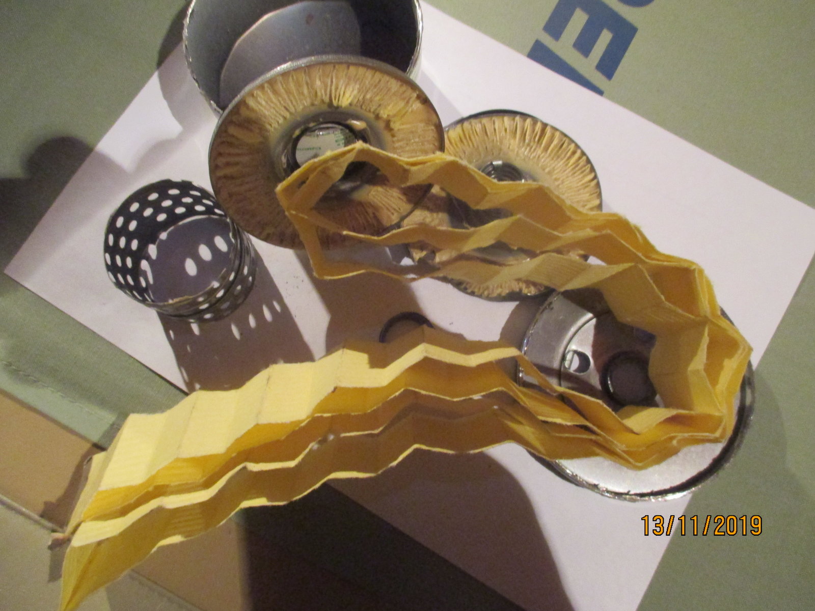

распилил как сумел. мой первый опыт, так что прошу понять и простить. длинна фильтровальной бумаги 95 см, ширина 42мм. чуть потолще туалетной.
Владимир Михайлович вроде как фильтровальная катушка сделана более качественно чем распил в шапке? Плохо вы ее сфотографировали - не видно.
Какой косяк нашли или все стандартно?
16 минут назад, ModeratorSigma сказал:
честно говоря, не знаю, на что смотреть. завальцовку на глаз не проверишь, но как раз на глаз она у меня доверия не вызывает - хотя, надо понимать, что это субъективная оценка человека с отрицательным опытом. остальное не мне оценивать.
Сотрудники "Тосол-Синтез " вышли со мной на связь и закрыли вопрос. Поскольку вопрос решен, мнение моё изменилось в лучшую сторону. Сотрудник "Тосол-Синтеза" - Мария (девушка с приятным голосом) - изучила данную тему и анонсировала некоторые грядущие изменения, которые должны кардинальным образом улучшить качество масляных фильтров. Вроде и распиленный мною фильтр вполне приличный - бумага не в клее, пружинка ровная и резинка клапана мягкая. два таких фильтра с весны стоят у меня на АЗЛК 2142 с двигателем 331 1.7 и ИЖ 2717 двигатель 3317 1.7 масло 10в40 на каждый день. все нормально. Отдельное спасибо Ойл-клубу и всем его участникам за бесплатное образование и контроль качества.

Апну тему, живу в Дзержинске, раньше поддерживали с папой местного производителя. При смене масла стала долго гореть лампа после пуска, даже после горячего (раньше такого вообще не было), и у меня и у папы. Дренажный клапан - не держит. Срочно заменён на первый попавшийся (у папы - Ливны, у меня - SCT), проблема ушла. 2 фильтра из 2х бракованные - это печально.
Ну sct это вообще заглушка для вазовского движка, а не фильтр(спускает все масло через перепускной клапан).
А текущий/потеющий по завальцовке Ливны + разваливающегося тонкого задубевшего через 7тыс км антидренажника... Против умершего антидренажника у ТС.
Ну как минимум сомнительное спасение ситуации, если только на пару тысяч, небольше))))
