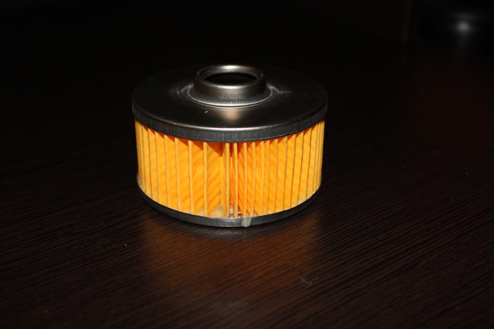

FELIX 2108 M 410030145 пилил Nomat

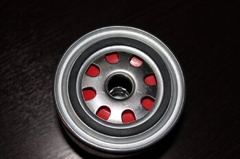

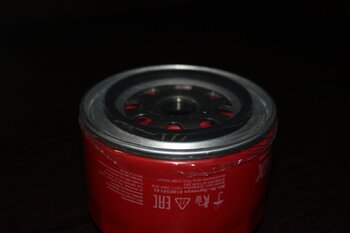

Доброго времени суток всем.
На днях купил два фильтра FELIX 2108 M Silicone арт. 410030145 от тогоже производителя Тосол-Синтез.

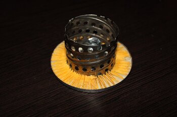

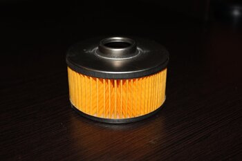

Не удержался да и распилил один т.к. не нашел в интернете распил этого фильтра именно с силиконовым клапаном.

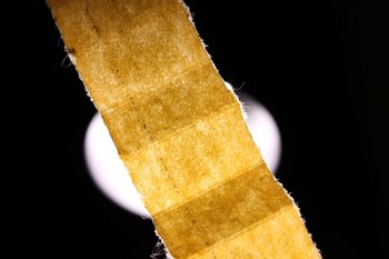

Это мой первый распиленный фильтр, поэтому про качество мне сказать сложно т.к. не с чем сравнить, но общее исполнение аккуратное, антидренажный клапан силиконовый, форму возвращает мгновенно, перепускной клапан резиновый, уплотнительное кольцо само не вываливается. Но вот бумага мне показалась тонковатой хотя опять же повторюсь не с чем сравнить. Площадь бумаги ~ 672 см2
Изготовлен фильтр в августе 2022г.
Изменено пользователем Nomat
Nomat , бумага на просвет какая-то неубедительная, сильно светится. Ну, спасибо за распил, будем знать. Лежит в запасе один Феоикс, ну, значит, пусть лежит.
Силиконовый клапан для публики нужно было побольше помучать, с пристрастием!
Здравствуйте, поставил такой фильтр FELIX 2108 M Silicone арт. 410030145 недавно на весту. Через неделю снял, не держит обратный клапан. При запуске пищит сигнализатор масла. Продувка ртом подтвердила- продувается. Хотел распилить, но не получилось нормально это сделать. раздербанил неаккуратно. Фото не делал. Выяснил, пластина с резьбой не приварена, а прижата 4 зацепами как на manne. Между ними черный герметик, который у меня развалился. Возможно из за него и пропускало.
