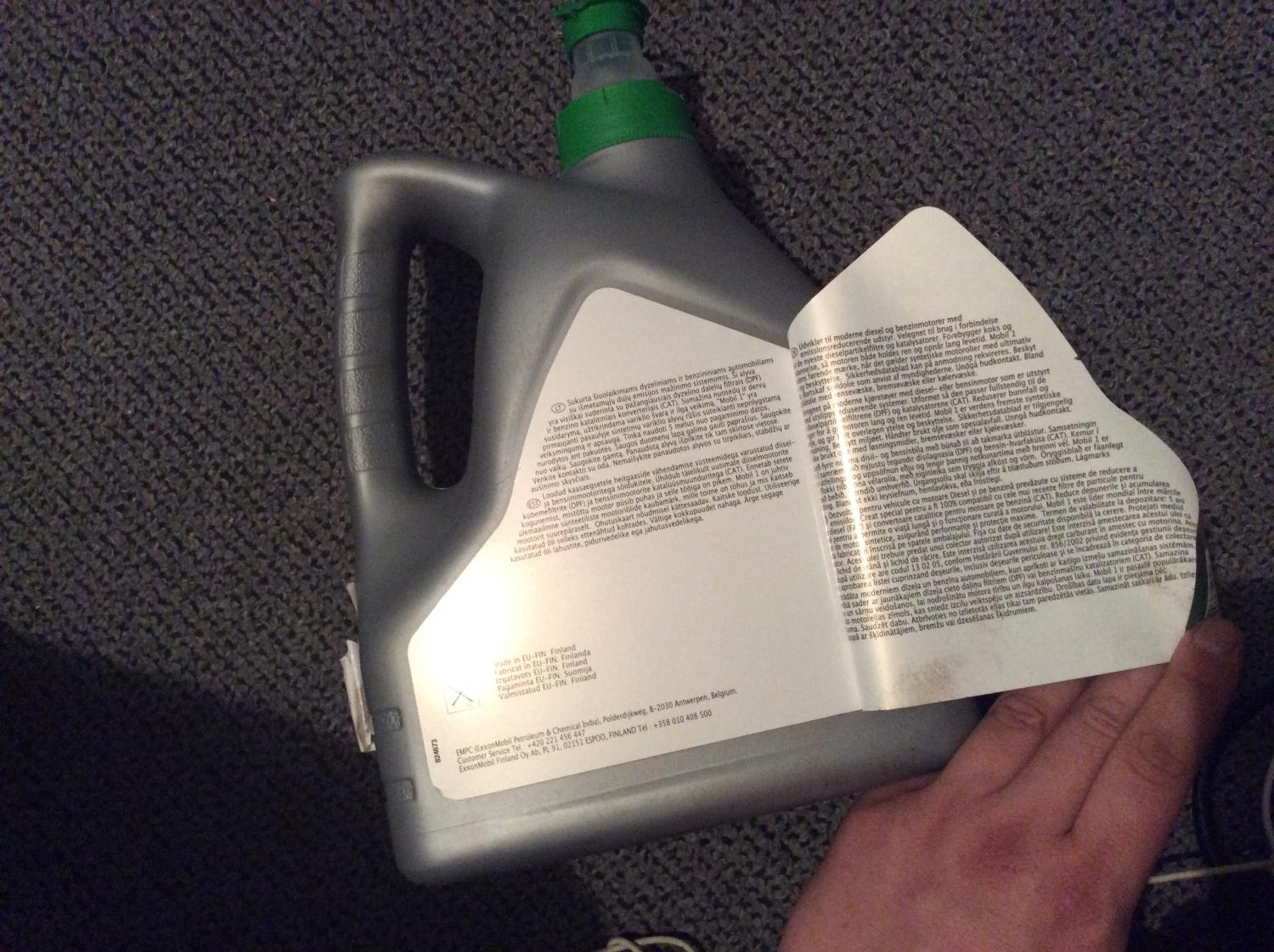

Не ругайтесь пожалуйста,но сегодня сменил масло,а на канистру обратил внимание уже после смены....
Она мне показалась очень странной,во первых надписи вязкости синего цвета,во вторых нет боллида, в третьих нет ни слова на русском языке!
Что скажете?
