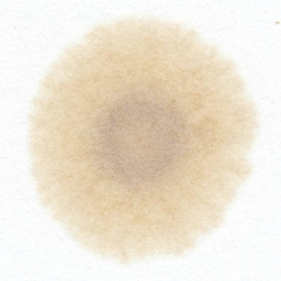

1) MOBIL1 ESP FORMULA 5W-30 ACEA С3 API SN VW504 00/507 00
2) Skoda Yeti 1.2 tsi (CBZB)
3) Общий пробег (126400)
4) пробег на масле на момент взятия пробы - 2450км из них трасса/город - 50%/50%
5) Сезон эксплуатации масла (с февраля 2016 по апрель 2016, продолжаю использовать далее)
6) Моточасы - 60мч
7) Израсходовано 220 л. бензина Аи-95 5-го экологического класса только на АЗС Лукойл-Центрнефтепродукт в Москве и МО.
8) Проба взята после часовой поездки по городу, сушилась более 24 часа в доме.
9) Объём заливаемого масла 3,9 л., доливок не было. Уровень на щупе на максимуме, не падал.
Изменено пользователем Алексей
Чего то малозольники не подходят для 1.2тси, пробег всего ничего и условия тепличные можно сказать, а ядро уже почти зарасло. К 5000 масло уже будет "готово".
@Зеленоградец, я не соглашусь. Прошлое масло Shell HU 0W-30 502-го допуска в 2,5 тысячи выглядело практически также. Mobil1 в целом ведет себя приятнее, цепи вообще не слышно. Возможно имеет смысл при таком пробеге переходить на 5W-40. Я меняю масло раз в 5,0-7,5 тыс, поэтому допуск мне не критичен.
@Алексей,на самом деле капелюшка отличная.А маслице ESP и 10000км пробега без проблем выдюжит.Поверь на слово.
Блажен, кто верует. Этот 1,2 щелочное сажает как 2 пальца об асфальт.
Норд - капля - анализ
Юнайтед - капли - анализ
У обоих капли (не инвертированные) вполне нормальные на вид, а кислотное везде выше щелочного.
Анализа Еврола к сожалению пока нет... там боюсь вообще кошмар будет.
@ЛЫСЫЙ, спасибо, мне тоже кажется, что пока всё ОК.
6) Моточасы - 60мч
масло живое, но и пробег уже какой! Намыло что-то явно, чуть больше продуктов окисления, чем на моем 1.4 на 3000км. Но пробег всего 14000км у меня.
Позитив в том, что не подделка. А так капля, как капля.
Изменено пользователем Nick

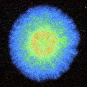

Продолжение наблюдения:
То же самое масло, те же условия. Пробег на масле достиг 4500 км., 115 м/ч.
Если просто на бумаге отличии почти не видно, то с инверсией изменения видны невооруженным взглядом. Мне кажется, что скоро придёт пора его менять.
Судя по всему @Зеленоградец был прав (во втором сообщении темы).
@Алексей,ещё как минимум тыщёнку накатать можно.
@ЛЫСЫЙ, спасибо, я так и рассчитываю.
Докатал до 6000 км.
То же самое масло, те же условия. Пробег на масле уже 6000 км., 160 м/ч.
Склоняюсь к замене в ближайшее время. Что думаете?
см. картинки
Что думаете?
Всё, хватит, ядро уже разрушается
Вот вы блн. специалисты! Ядро разрушается! Пятно жирное, маслянистое, вон как растекается, аж слюньки текут. Ну не фанатейте же вы до такой степени.
ИМХО к этому тесту отношусь скептически. А если уж верите в этот метод, то посмотрите первоисточники, там пятно действительно ужасное, это уже гудрон, аиздесь еще вполне себе масло.
действительно, люди зачем то анализы отработок делают, деньги тратят, нафига? катайте до гудрона
я запутался окончательно, сколько людей столько и мнений 8-0
