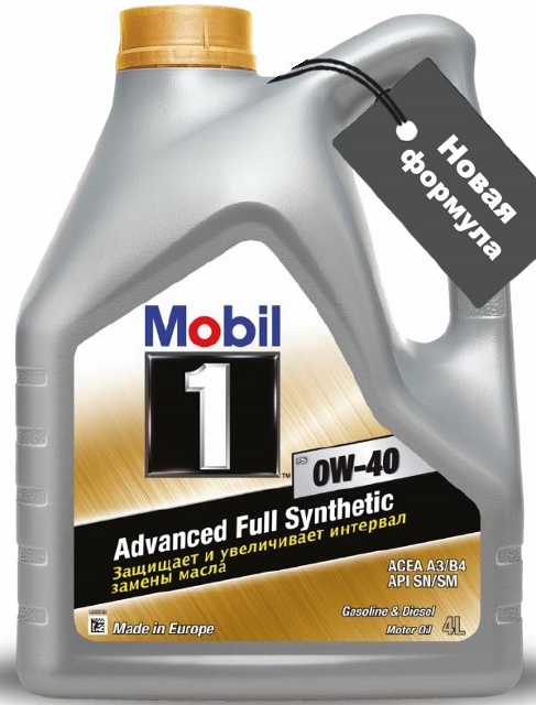

Mobil1 FS 0W-40 (SP/CF, A3/B3/B4, MB-229.5, VW 502 00/505 00/503 01, PORSCHE A40)
torcon
Mobil1 FS 0W-40
Спецификации: API SP/CF, ACEA A3/B3, A3/B4, MB-229.5, VW 502 00/505 00/503 01, PORSCHE A40, Ford WSS-M2C937-A, Fiat 9.55535-M2

@AndyML, С удовольствием бы его попробовал, только в РФ его нет и на оф сайте уже пару месяцев висит "скоро в продаже", только когда скоро!? :)
0 w 40 продается давно, есть много такого масла в старой упаковке!
Это новая упаковка, но могут продавать  официалы еще из старых запасов....
Так и есть, пока распродают старые запасы. Вчера менял масло в Mobil1-центре, стояли старые канистры с акцией "250р. на сотовый" плюс какие-то другие шансы сверх того.
в сравнении с new life 0w40(по официальным спецификациям)
температура вспышки стала ниже: 230>226
упала вязкость:40 75>70.8, 100 13.5>12.9.
значительно снизилась вязкость холодной прокрутки mpv -40: 31000>21600
добавили щелочи: 11.8>12.6 и кислоты 1.3>1.34
пропало одобрение bmw ll-01 (остальные сохранились: vw,mb,porsche) может не успели получить одобрение
вот и не знаю что лучше взять старое или новое цена та-же
Да без разницы что брать :) Есть вероятность что это вообще одно и тоже масло :)

Даниил, только обязательно берите его с надписью FS, на битоге пишут что оно стало GTL+PAO, это надо будет проверить! Да и на сайте пишут, что обновленная формула, и допуск Nissan GTR пропал видимо из-за снизившейся вязкости

Все же, скорее масла эти разные :)  1.Артикулы разные 2 Цена разная. 3 new life 0w40  вообще интересная серия, очень подозрительная (есть на сайте alibaba)
артикулы будут разные ведь тара другая новыое название, другой артикул дают. Но уже была например смена Mobil1 New Life 0W-40 на Mobil1 0W-40 - а внутри на сколько я помню никакой разницы не было по анализу. Возможно и сейчас тоже самое. Ну собственно это и проверим анализом.
"Но уже была например смена Mobil1 New Life 0W-40 на Mobil1 0W-40"    Да, но производитель  не будет пускать новую продукцию в продажу (этикетку на банке) со старым рисунком.  И цена New  значительно меньше чем у 0W-40? что повлияло? :)
Ждем результатов... :) очень при любопытно :)
