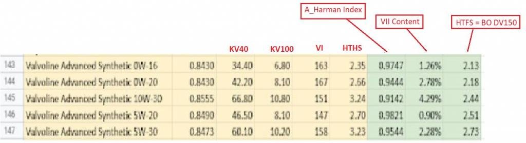

torcon 83 849 Опубликовано: 1 июня 2020 Поделиться Опубликовано: 1 июня 2020 @GVA уже где то на форуме это постил. Автоматический калькулятор по формуле Хармана. Обязательно переводите и читайте все посты Gokhan о полимерных загустителях и вязкости HTHS и HTFS! Увидите как мысли двух континентов сходятся. Мы это обзывали по своему - "истинная вязкость базового масла" и не применительно к температуре 150С, а они подошли более серьезно и вычисляют BO DV150 = HTFS. Вязкость при высокой температуре без влияния полимерного загустителя с учетом пакета присадок. Так вот 5W-20 при меньшем содержании полимерного загустителя, может иметь HTFS выше чем у 10W-30 или 5W-40. Почему и нет износа на низковязких маслах. А если взять какое нибудь низковязкое Idemitsu Zepro 0W-20 с HTFS = 1.85, то туда напихают целую кучу молибдена дополнительно защищающего от износа... 4 Ссылка на сообщение

SKIFAllon 8 Опубликовано: 2 июня 2020 Поделиться Опубликовано: 2 июня 2020 01.06.2020 в 08:17, torcon сказал: [***] Без полимерных загустителей в масло-индустрии никуда. [***] torcon Спасибо за развёрнутый ответ. Картина с этим загустителем стала более понятной! ) Ваш ответ в этом сообщении навёл меня ещё на один вопрос... Вот ЗДЕСЬ (в теме обсуждения масла P-C SS 5W-30) оставили одно интересное сообщение, которое меня немного с толку сбило... Речь там шла о параметре HTHS. Вы же в свою очередь чуть выше оставляли скрин Valvoline с исследованиями параметра HTFS. Вот я и предположил, что в том сообщении опечатка, и человек имел в виду как раз параметр HTFS, а не HTHS... Иначе вообще не понятно, как ориентироваться в указанных цифрах оф.спецификаций, на что смотреть, и какие поправки вносить... ) Понимаю, что заковыристо изложил свой вопрос, но если глянете сообщение по ссылку, поймёте о чём речь. )) Ссылка на сообщение
torcon 83 849 Опубликовано: 3 июня 2020 Поделиться Опубликовано: 3 июня 2020 SKIFAllon все таки я не понял вопроса товарищ GVA написал "истинная вязкость" значит он имел ввиду HTFS. 10.05.2020 в 14:35, GVA сказал: Истинная вязкость этих масел при 150С при большой сдвиговой нагрузке: PETRO-CANADA SUPREME SYNTHETIC 5w-30 -- 2.29 (влияние загустителя 6.09%) PETRO-CANADA SUPREME SYNTHETIC 10w-30 -- 2.66 (влияние загустителя 2.57%) 10w-30 - заметно крепче и лучше для экстремальных нагрузок. Единственное что он ошибся как мне кажется с содержанием полимерного загустителя или взял расчетные (которые конечно не архиточны). Petro-Canada использует рецептуры и загустители Afton Chemical. А так как их для моторки не очень много, то скорее всего этот с хорошим низким SSI 22. Содержание не 6% в Dexos1 Gen2, поболее... 1 Ссылка на сообщение
