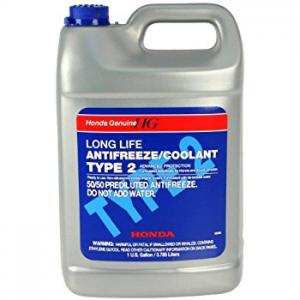

OL9999011 - Honda Long Life Antifreeze/Coolant Type 2 3.78L

Все эти 3 вида банок гуляют под обоими артикулами, хочу заметить что синяя банка с постом выше отличается набором нижних иероглифов(причин не знаю).
Те нижние иероглифы означают , что это концентрат. Ёмкость , что на последних фото , без иероглофав снизу - это готовый раствор...

А вот известный нам 'Type 2' может быть в разном исполнении:
post-8587-0-68867200-1520964569_thumb.jpgpost-8587-0-39658300-1520964571_thumb.jpgpost-8587-0-21171200-1520964590_thumb.jpg
Изменено пользователем Barmaley
первый уже скорее всего не актуален. 2й на всё идет.
Но судя по всему получается по аналогии с VW состав это G12+   только цвет синий..
Я так понял.
Ты немного не понял. Это жижи для разных регионов. Type 1 в Юго-Восточной Азии и Японии мелькает. Делает дочернее предприятие конторы, которая гонит Esper.
Но судя по всему получается по аналогии с VW состав это G12+ только цвет синий.. Я так понял.
Неа. У азиатов свой подход. Я бы не делал совмещёнку с европейцами.
