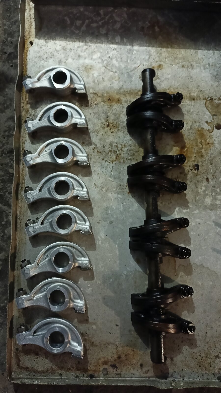

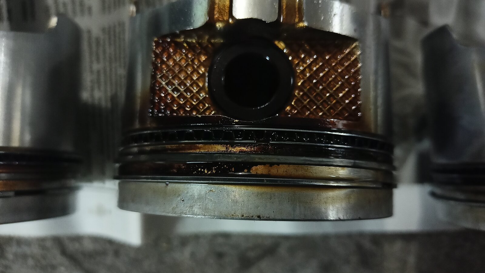

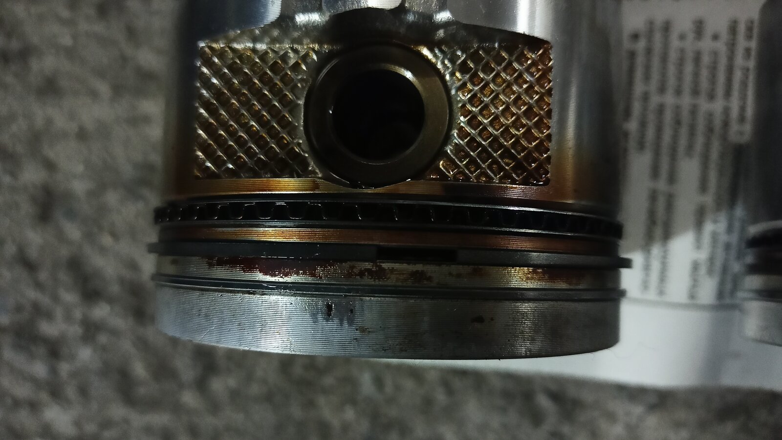

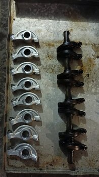

Недавно перебирал мотор, который проехал после расточки 17 000 км. После сборки мотора моторист посоветовал лить MITASU SM 10W-40, что владелец машины покорно и делал. Менял масло раз в 5000 км! То есть на момент разборки мною двигателя масло менялось 2000 км назад. С движка слился чёрный гуталин, раза в два гуще, чем новое масло. Все детали, отмытые до чистоты 17 000 км назад, были в лаке и нагаре. Маслосъёмные кольца близки к закоксовыванию, в камере сгорания нагар, который отмывался профамом раза с 3-5го. Всё что в головке имело стойкий нагар, смывалось с трудом. Попутно распилил масляный фильтр (ранее Blue Print в руках не держал, интересно было как по качеству), дак внутри был жёлто-коричневый лаковый налёт, который пальцем даже не сразу стирался. И это за 2000 км! Плюс был стёрт хон в тех местах, где юбки поршней центруются в гильзах.
Вывод мой лично, что масло хуже некуда.
IMG20201223170038_00.jpgIMG20201229112752_00.jpgIMG20201231142843_00.jpgIMG20201231142847_00.jpgIMG20210106183827_00.jpg
