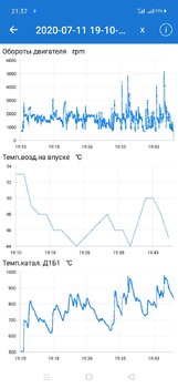

10 часов назад, Евген 48 сказал:
Накидал графики перед сливом Мобил 0-20, темп возд +22+24, город, без климата, обычная езда в потоке без пробок, в среднем выходит 90-92гр. Заливаем Татнефть люкс 5-30.
Screenshot_2020-07-11-11-43-05-17_1c4cade50911c4021d022fd7fc21ca47.thumb.jpg.53032a3eca119dde9860743ec18eb2dd.jpgScreenshot_2020-07-11-11-42-30-86_1c4cade50911c4021d022fd7fc21ca47.thumb.jpg.4dab17b37c7e976fc97349ade3f27630.jpgScreenshot_2020-07-11-11-41-24-81_1c4cade50911c4021d022fd7fc21ca47.thumb.jpg.f67df0e05c338c966228f515a65345f2.jpg
Заливка прошла штатно, без эксцессов, здесь только по температуре, очучения в других темах.
Сразу опережая вопросы, делал много замеров на разных температурах вплоть до 100гр, показания проги и термопары бились с точностью +-1-2гр,, здесь выкладывал только небольшую часть замеров, т.к. не видел смысла выкладывать одни и те же цифры, с такими замерами как ниже я столкнулся впервые, у меня пока нет объяснений, жду комментов по данному факту.

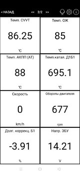

1. Выехал из СТО до офиса, (график не прикладываю, там всё штатно в районе 90-92гр), по приезду делаю скрин последних показаний на проге, глушу,  и неспехом делаю замеры термопарой и немного сползаю, откуда?! Ну думаю ладно, всякое бывает, глюки, хрюки и т.п.
93 - по проге, 99 - на термопаре по длине щупа, макс. темп), 78 - термопара опущена до упора вниз.

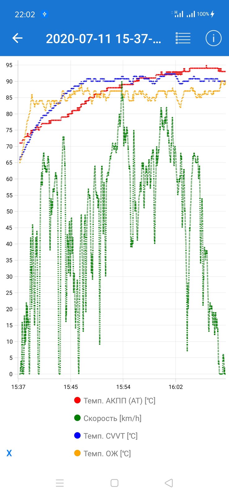

3. Поехал в деревню, заряжаем прогу и в путь, по приезду видим привычную картину, всё как всегда, даже запихнул термопару в район фазиков (ну интересно же:sarcastic:)

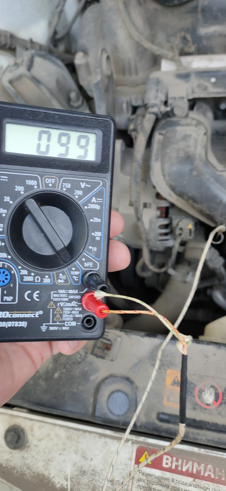

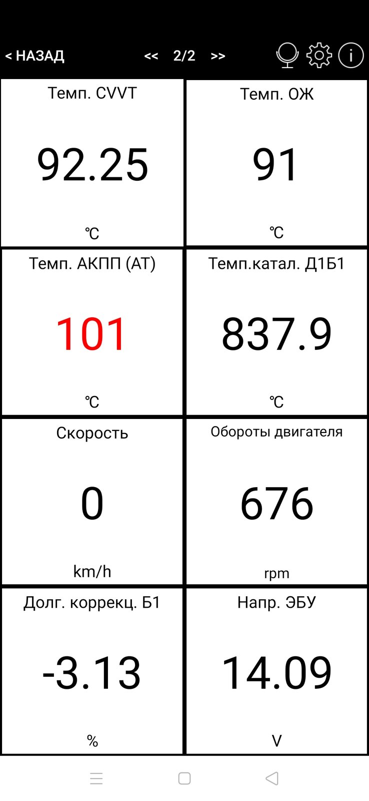

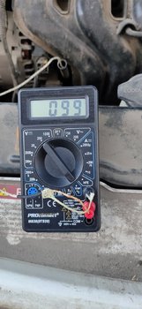

4. Но нас так просто не наипёшь (ведь что то гложет, не даёт покоя, чё за бубуйня была днём:mail1:), и прём из деревни в город.
И по приезду видим такую картину, прога 92, термопара выдаёт 98/99/100 бинго (только успевал фоткать), 83 - термопара до упора вниз.
Screenshot_2020-07-11-21-37-08-93_1c4cade50911c4021d022fd7fc21ca47.thumb.jpg.ca6738ed21954774eb1c2a9dabe60ef4.jpgScreenshot_2020-07-11-21-37-59-43_1c4cade50911c4021d022fd7fc21ca47.thumb.jpg.eb2ae8ae15f28bb69180d9235b3d2970.jpgScreenshot_2020-07-11-19-48-29-45_1c4cade50911c4021d022fd7fc21ca47.thumb.jpg.2ad48c4357d1a872551c426a998a6aff.jpg
IMG20200711195003.thumb.jpg.50f5990946fefa73882a05be32599c19.jpgIMG20200711195059.thumb.jpg.77bc2bdd64afa2e87429a7da65fbe3f1.jpgIMG20200711195057.thumb.jpg.d7e8b454a77bc1ef1353c6d0676cef01.jpgIMG20200711195021.thumb.jpg.e67e7b061d12aa942c24bae19b717898.jpg
п.с. и всегда по термопаре разница между макс. темп. и темп. внизу картера была макс. до 10гр, тут реально больше.
