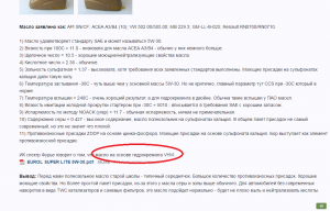

Масло заявлено как: API SN/CF; ACEA A3/B4 (10); VW 502.00/505.00; MB 229.3; GM-LL-B-025; Renault RN0700/RN0710.
1) Масло удовлетворяет стандарту SAE и может называться 5W-30.
2) Вязкость при 100С = 11.0 - низковата для масла ACEA A3/B4 - обычно у них немного больше.
3) Щелочное число = 10.5 - хорошие моющие/нейтрализующие свойства масла.
4) Кислотное число = 2.38 - обычное.
5) Зольность сульфатная = 1.37 - высоковата, хотя требования всех заявленных стандартов выполнены. Моющие присадки на сульфонатах кальция дали такую золу.
6) Температура застывания -38С - чуть выше чем у основной массы 5W-30. Но не критично, главный параметр тут CCS при -30С который в норме.
7) Температура вспышки = 240С - очень хороший результат, а для гидрокрекинга в двойне. Обычна такие вспышки у ПАО масел.
8) Вязкость имитации холодной прокрутки стартером при -30С = 5010 - вписывается в требования SAE с хорошим запасом.
9) Испаряемость по методу NOACK (угар) = 11.7 - обычная испаряемость, ничем не примечательная.
10) Содержание серы = 0.427 - высокое содержание, масло полнозольник на сульфонатах кальция. В общем пакет присадок не самый современный, но это не значит что плохой.
11) Противоизносные присадки ZDDP на основе цинка-фосфора. Моющие присадки на основе сульфоната кальция. Бор выступает как элемент противоизносной присадки.
EUROL SUPER LITE 5W-30.pdf
Вывод: Перед нами полнозольное масло старой школы - типичный середнячок. Большое количество противоизносных присадок. Хорошие моющие свойства. Но более простой пакет присадок, из-за этого у масла серы и золы выше обычного. Для автомобилей без современных наворотов в виде TWC катализаторов и сажевых фильтров, это масло подойдет нормально - будет не плохо мыть и нейтрализовать кислоты.
