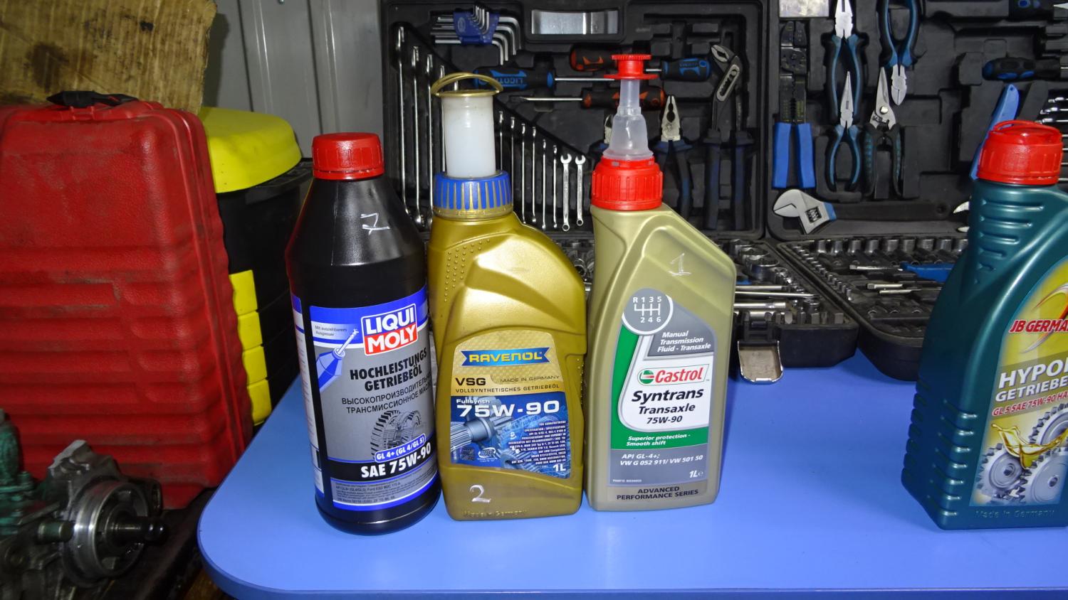

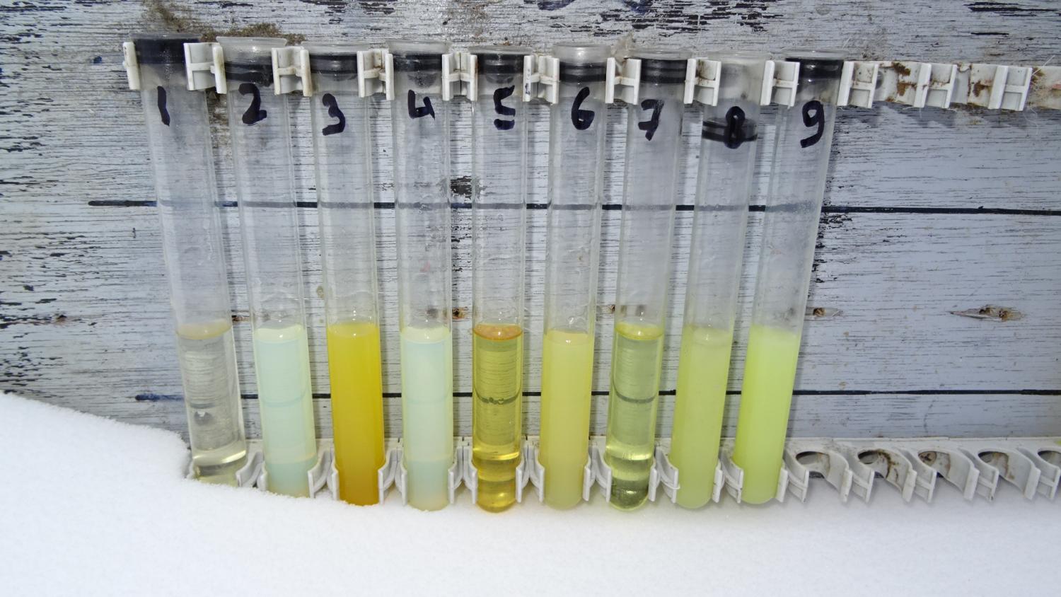

Популярное сообщение Белковод 1 172 Опубликовано: 6 февраля 2016 Популярное сообщение Поделиться Опубликовано: 6 февраля 2016 -50С Якутск Сравнение тормозных жидкостей, трасмиссионок и смазок 2016 год. Друзья.. Всем мое почтение.Провел на днях замораживание масел 75W-90. Попутно в тест попали и тормозные жидкости и смазки, Но т.к. трансмиссионных масел было больше – размещаю отзыв в этом многоуважаемом разделе форума для простых автолюбителей как я, ну и для адептов петролиума и лубрикантов для критики (конструктивной).Эта зима в Якутии удивительно теплая, что нас всех радует конечно. Однако вчерась внезапно жахнули нормальные морозы и мы с друзьями решили проверить те масла и смазки, которые не удалось проверить в прошлом году.Напомню, что выбор хорошей смазки и трансмиссионного масла в холодных регионах значительно влияет на расход топлива. Ну а плеснув в агрегаты откровенного дерьмица, Вы рискуете стремительно их угробить.От качества тормозной жидкости вообще зависит Ваша жизнь и жизнь окружающих сограждан. Поэтому в ее выборе хорошо бы не ошибиться….Ну да ладно.В этом году удалось купить/достать интересные масла вокруг которых ходило много слухов, разгорались страсти, а так же тормозухи.Залили мы их в пробирки и вынесли на мороз… -53 ночью и – 50 утром.Сняли видео из двух частей.1 часть – с достаточно подробным описанием самого эксперимента.https://www.youtube.com/watch?v=vY988aEKqCM2 часть – собственно итоги.https://www.youtube.com/watch?v=aNqe3MkSpmYЧто получилось – смотрите сами.Тем, у кого медленный интернет (абоненты Ростелекома из деревень Якутии и прочие страдальцы) озвучу результаты в конце данной статейки.Проверяли мы следующее… Как поведут себя на наших Якутских морозах тормозные жидкости1 - Shell Brake and Clutch Fluid DOT 4 ELS2 - MOTUL DOT 5.1 Brake Fluid3 - ROSDOT 64 - TOYOTA DOT-3 Brake Fluid 2500H5 - NISSAN BRAKE FLUID NO.2500 NR-3 Трансмиссионные масла1 - Castrol Syntrans Transaxle2 - RAVENOL VSG3 - Petro-Canada TRAXON™ XL Synthetic Blend4 - JB German Oil GL45 - Motul Gear 3006 - Shell Spirax S6 AXME7 - Liqui Moly Hypoid-Getriebeol (GL4/5)8 - Роснефть Kinetic GL-59 - Лукойл ТМ-5 Смазки Ravenol, Shell и BG... так же была заморожена смазка VMP Авто МС100 В прошлом году мы с друзьями проводили опыты по заморозкам и лучшие жидкости, масла и смазки попали в этот тест, на правах лидера. Собственно итоги экспериментов.Из тормозных жидкостей я Вам рекомендую ROSDOT 6 и Shell Brake and Clutch Fluid DOT 4 ELS а так же Ravenol DOT 5.1. Это хорошие тормозухи, которые Вас не подведут.ROSDOT6 имеет еще и отменную для покупателей цену.Ravenol… Вы наверно заметили, что ее не было в этом тесте и чего это я ее так советую настойчиво?Отвечу – ее я лью в свою машину, она не мерзнет в -50. В прошлом году заняла 2 место уступив немного Shell Brake and Clutch Fluid DOT 4. В этом году просто из за малого количества пробирок пришлось ее снять с эксперимента. Мы – гаражные автолюбители Якутии, а не Сколково с их мильярдами. Звыняйтэ.Жидкости Ниссан и Тойота не советую.Мотуль – сильно на любителя… Только фанатам разве что пойдет, т.к дорог и откровенно плоховат. Мерзнуть будет при -45 судя по движении шарика в пробирке. Теперь по трансмиссионным маслам.В этом году лучшее масло оказалось Liqui Moly Hypoid-Getriebeol (GL4/5). Оно было самое текучее на морозе.Не путайте его с Liqui Moly (GL-5) – это масло мерзнет здорово в морозы. Ездил на нем зимой в 2012 году - выдавило сальники на морозах + было плохое качение автомобиля. Далее RAVENOL VSG и- Castrol Syntrans Transaxle.В принципе любое из этих масел смело лейте себе в агрегаты – не подведут. Принципиально они отличаются только ценой. Повторюсь – все хороши.Теперь середнячки.Это Мотуль и малоизвестное масло JB German Oil GL4.Если проводить аналогии с прошлогодними опытами, то они показали результаты примерно как ZiC и Eneos/Роснефть Kinetic GL-5 и Shell Spirax S6 AXME – едва потекли. А вот Shell Spirax S5 в прошлом году тек в -50С. Про лузеров.Самые плохие этоПолусинтетика Лукойл ТМ-5 и Petro-Canada TRAXON™ XL Synthetic Blend - даже не пошевелились.От Пети из Канады я ожидал большего, учитывая множество положительно-восторженных статей и отзывов о нем. Но в прошлом году так же оконфузились Valvoline и Liqui Moly (GL-5) СмазкиПрошлогодний чемпион Ravenol в этом году отстоял свой титул.Однако Шел Гадус S6 – хорошая смазка.VMP Авто МС 1000 не подкачал и приятно удивил сохранив эластичность.BG – увы не годится для холодных регионов.Вот такие дела граждане.Надеюсь было полезно. 63 Цитата Ссылка на сообщение Поделиться на других сайтах

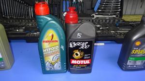

konung 6 795 Опубликовано: 18 апреля 2016 Поделиться Опубликовано: 18 апреля 2016 Вот что меня смущает - текучесть. Почему прозрачный Мотуль не потек? Потому, что на вязком ПАО. (имхо) А прозрачный, не побелел (не стал "свечкой") - ввиду отсутствия парафинов. 0 Цитата Ссылка на сообщение Поделиться на других сайтах

malykh 186 Опубликовано: 5 декабря 2016 Поделиться Опубликовано: 5 декабря 2016 В описании теста ошибка. Видно же по канистре, что использовалось не масло Petro-Canada Traxon Synthetic 75W-90, а Petro-Canada Traxon XL Synthetic Blend 75W-90. Совершенно разные масла, в том числе зимними свойствами. 0 Цитата Ссылка на сообщение Поделиться на других сайтах
