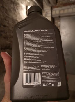

Банка старая, а масло уже новое :)
Куплено в Германии.
Источник: https://oil-club.de/index.php?thread/1847-shell-helix-ultra-5w-30/&postID=110185#post110185
Gennady_A, конечно можно, вроде на старых тойотах у нас в мануале писали ограничение по АРI, от SL и выше. По вязкости-это отдельный разговор, но данный вариант хорош.
4 часа назад, DIMA312 сказал:
Куплено в Германии.
Фосфора недосыпали (для польнозольника). По идеи оно влазит уже даже в SN plus, но указано SL. Ждём замены банки.)
9 часов назад, Lobshter сказал:
Однако зато теперь не проходит по фосфору в VW 502.00/505.00 или и его снова поменяли?
40 минут назад, Ole сказал:
Ничего вам не скажу по этому поводу. Помню раньше от 0,8 по фосфору было для А3, и от 0,6 для С3 по нормам 502 допуска. Что сейчас-хз. Смотрю исключительно на 40, у них с Фосфором все нормально.
Хотя это масло для GM турбомоторов сейчас идеально, вязкость как у 30 Дексос2, зольность 1, А3 вместо С3, дак ещё и SN plus, как раз для прогорающих/разваливающихся 1,4 и 1,6 турбо лишним не будет.)
