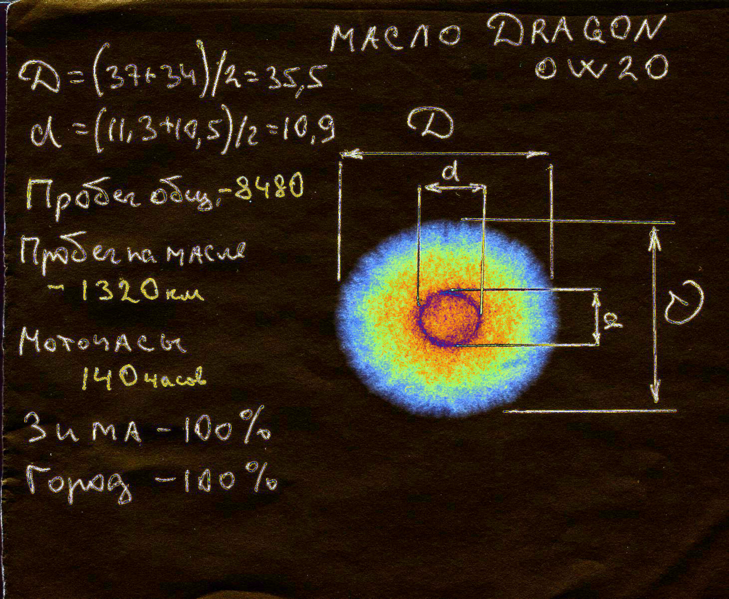

1) Точное название масла - Dragon 0W-20 API SN Ilsac GF-5
2) Марка авто(мотора) - KIA Sorento (G4KE / 4B12)
3) Общий пробег - 8480км
4) Пробег на масле на момент взятия пробы - 1320км из них город - 100%
5) Сезон эксплуатации масла - с ноября по январь
6) Моточасы -140мч
7) Израсходованное топливо - не считал
8) Проба взята после поездки по городу, сушилась 24 часа в доме.
9) Объём заливаемого масла 4 л, доливки не было (по паспорту объем заливаемого масла 4,6л)

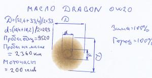

Проехал на масле уже 200 моточасов, как показывает тест масло еще живое.
Дальше буду делать тесты через 50 моточасов, посмотрим на сколько его хватит!
Все тесты отсканированы на сканере с одинаковыми настрйками

@BrEd, по моему маслу уже плохо, я бы поменял лучше)
Да уже скоро сработается, но еще держится, думаю еще 50 моточасов пройдет. Мне интересен предел по моточасам.
Ты на картинку щелкни она раскроется и видно будет что еще не до конца масло сдохло.
@BrEd, я не столь оптимистичен по поводу состояния твоего масла.
Вот такое оно у тебя сейчас.
А вот как было у тебя на 140моточасах.
Регресс и очень значительный налицо. Я бы поменял уже.
Я далек от фанатизма и сам вижу, что уже на исходе, но формально масло еще грязь в себе удерживает - центральное кольцо не разрушено.
Скорее всего 50 моточасов может и не пройдет, попробую сделать капельный тест через 25 моточасов.
Если я немного перехожу то ничего страшного не случиться. К замене масла я готов уже. Повторю мне интересно в качестве эксперемента на каком количестве моточасов разрушится центральное кольцо, чтоб понять предел использования масла. На данном масле раньше не ездил потому и любопытно.
@BrEd,а я бы больше не катал на этом масле.Дело в том,что мотор ещё проходит процесс приработки.Мало того,это убийца масел.Пора сливать его,да бы вовремя вынести из мотора продукты приработки и окисления.
