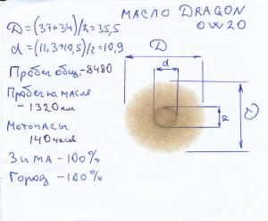

Dragon 0W-20 на KIA Sorento (G4KE / 4B12)
1) Точное название масла - Dragon 0W-20 API SN Ilsac GF-5
2) Марка авто(мотора) - KIA Sorento (G4KE / 4B12)
3) Общий пробег - 8480км
4) Пробег на масле на момент взятия пробы - 1320км из них город - 100%
5) Сезон эксплуатации масла - с ноября по январь
6) Моточасы -140мч
7) Израсходованное топливо - не считал
8) Проба взята после поездки по городу, сушилась 24 часа в доме.
9) Объём заливаемого масла 4 л, доливки не было (по паспорту объем заливаемого масла 4,6л)
от этот автозапуск и портит быстро масло. Хотя 250м.ч. для такого масла - потолок
Да, ты прав. В моем случае действительно до 250 моточасов тянуть не надо, масло уже заказано, как придет сменю.
Но что мы видим, что даже в таких жестких условиях масло отработало гарантированно 200 моточасов. Пока масло жду может еще проеду 10-20 моточасов , перед сливом сделаю еще капельный тест, посмотрим как себя будет вести, так как предел этого масла где то рядом.

Да [hty там. На 140 часах уже видно было, что краевая зона разрушается. Для твоих условий что-нибудь покрепче надо.
Изменено пользователем igork
По моему ты сгущаешь краски :)
НА 140 моточасах масло было нормальное для своего пробега, без признаков разрушения.
Ты наверно запугать меня хочешь !? Так у меня свои глаза есть :)
@BrEd, вы один раз сделайте анализ отработки, и уже по другому будете рассуждать :)

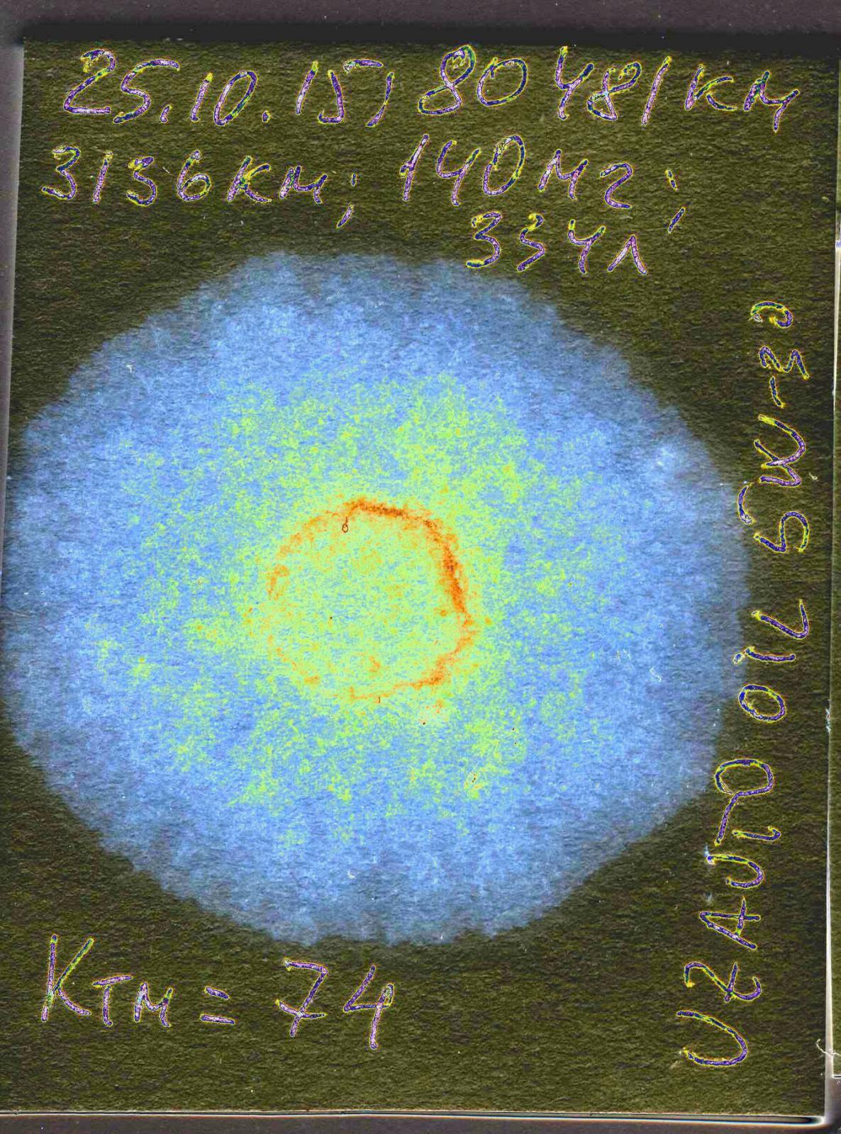

Ты же цветовую обработку капли сам видел.
Вот проба без признаков разрушения.
Сравни эту каплю со своей.
Покрепче тебе что-нибудь нужно в твоих условиях.

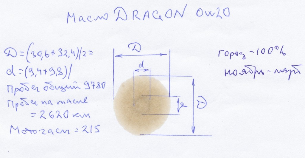

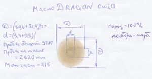

Все тоже масло, только 215 моточасов
Волшебное исцеление. А поскольку это невозможно, то делаю вывод, что капли на 200 и 215часах были получены не в равных условиях.
@igork,
Совершенно в равных, просто я заметил что в предыдущих сканах стояла на сканере автокоррекция цвета.
Последний скан сделан без всяких коррекций.

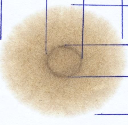

А по моему конец! Четкая кромка появилась? И центральное кольцо растворилось?
post-20868-0-30282300-1460392827.jpg , а было  post-20868-0-64383400-1460392918_thumb.jpg
Изменено пользователем sav liana
@sav liana,правильно определил.Пора менять маслице.
Рука-лицо. Я и говрю, что не в равных.
