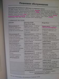

Залез в инструкцию по эксплуатации.
Интересные картинки нашел.
Навпример, в Молдавии, Литве и Киргизии можно по 24.000км (sic!) не менять.
а вот в России, Эмиратах и той же Болгарии обязательно раз в 12000км смена.
ЧуднО.
