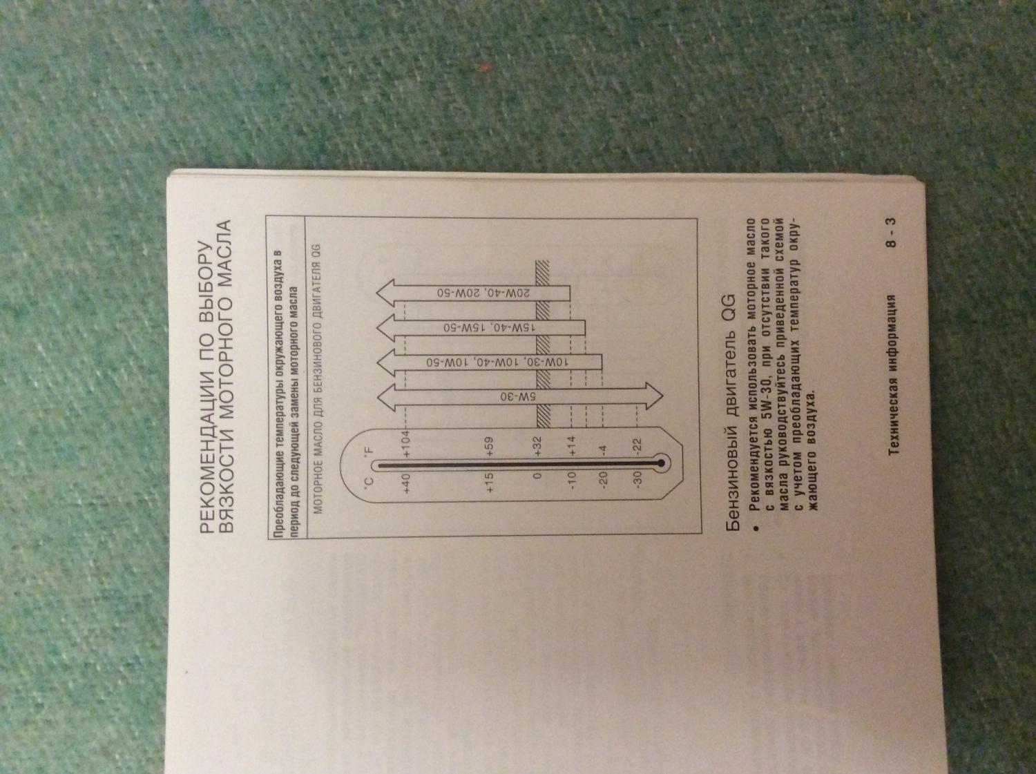

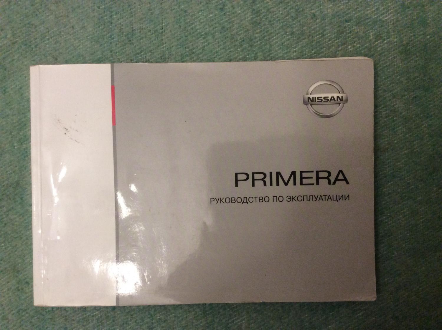

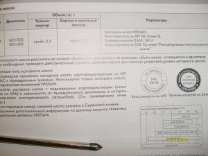

Спрошу тут, чтобы не засорять форум. Имеется двигатель QG16DE. В руководстве по эксплуатации, который шёл с автомобилем, рекомендуемая вязкость 5W-30, в мануалах для европейского рынка - 0W-30, на сайтах, посвящённых данному двигателю говорится о вязкости 5W-20, японского мануала не нашёл. И как всё это понимать?
Можно фото вашего мануала? У меня присутствует 5w20. Причем можно лить круглогодично.
Любое масло 0w-30 или 5w-30 c допуском МВ 229.5; можно TOTAL NFC 5w-30 или TOTAL HKS G-310 5w-30.
Вот алмера классик.
Вот алмера классик.
Значит в следующую зиму буду двадцатку пробовать
