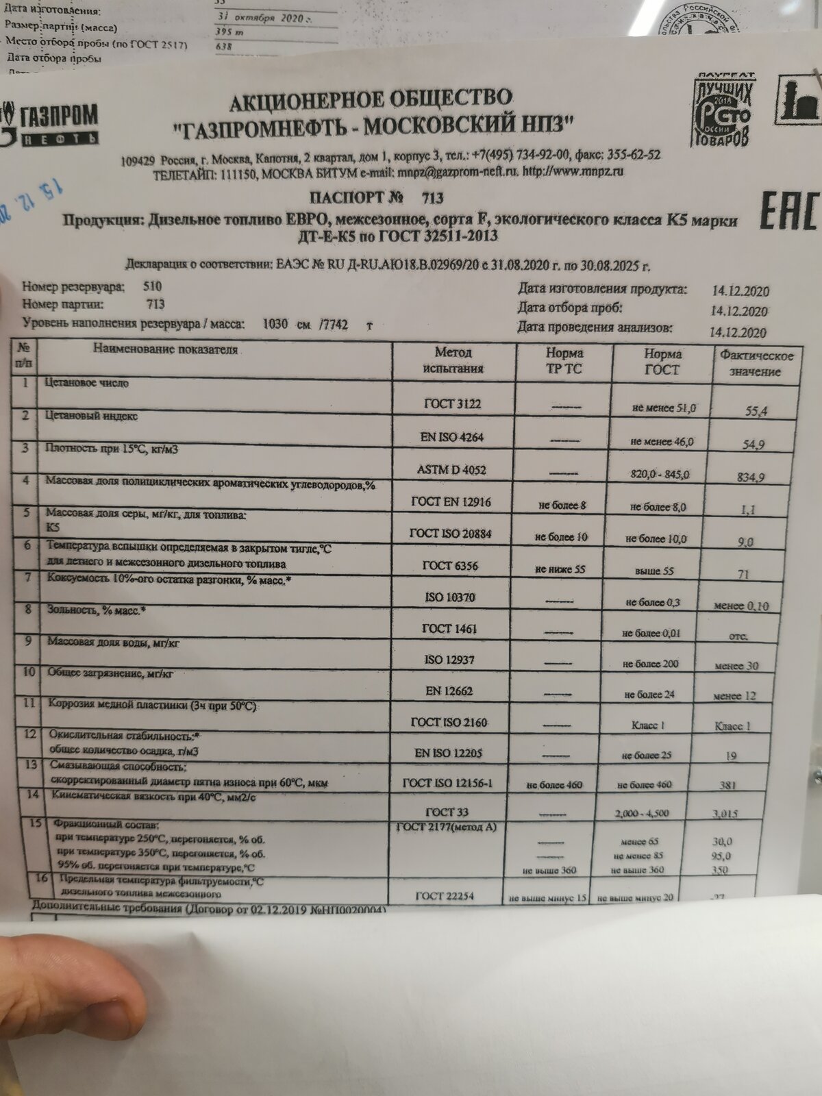

Приветствую всех.А это нормальное топливо? Я новичок в этом и пока не разбираюсь какие цифры ближе к норме должны быть.

Владимиррр для москвы подойдёт этот межсезон, но если будет -20 скорее всего замерзнет.Ещё цетановое число выше индекса - разогнали присадкой.В целом норм, лейте.
ПавелТ  А смазка,не маловато ? Где то читал что норма 460 не меньше.
4 минуты назад, Владимиррр сказал:
Не больше
23 минуты назад, Владимиррр сказал:
460 - это пятно износа.Чем оно меньше тем смазывающая лучше.

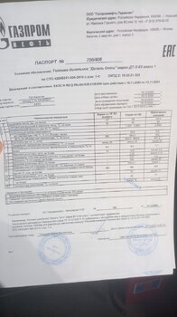

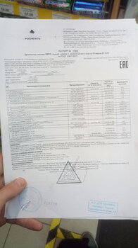

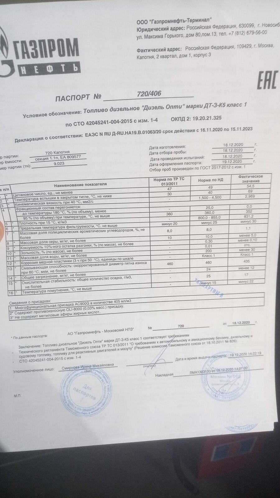

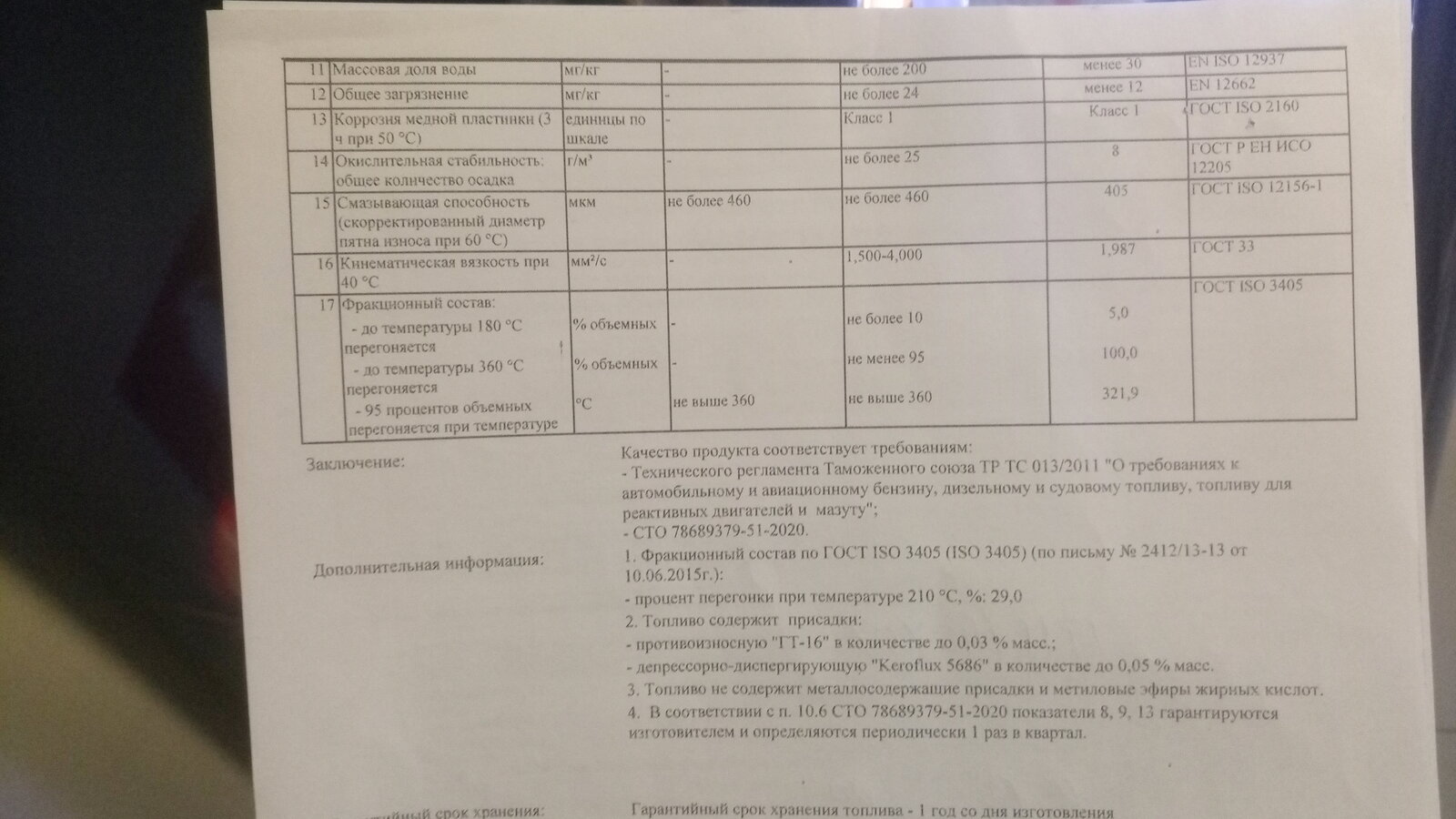

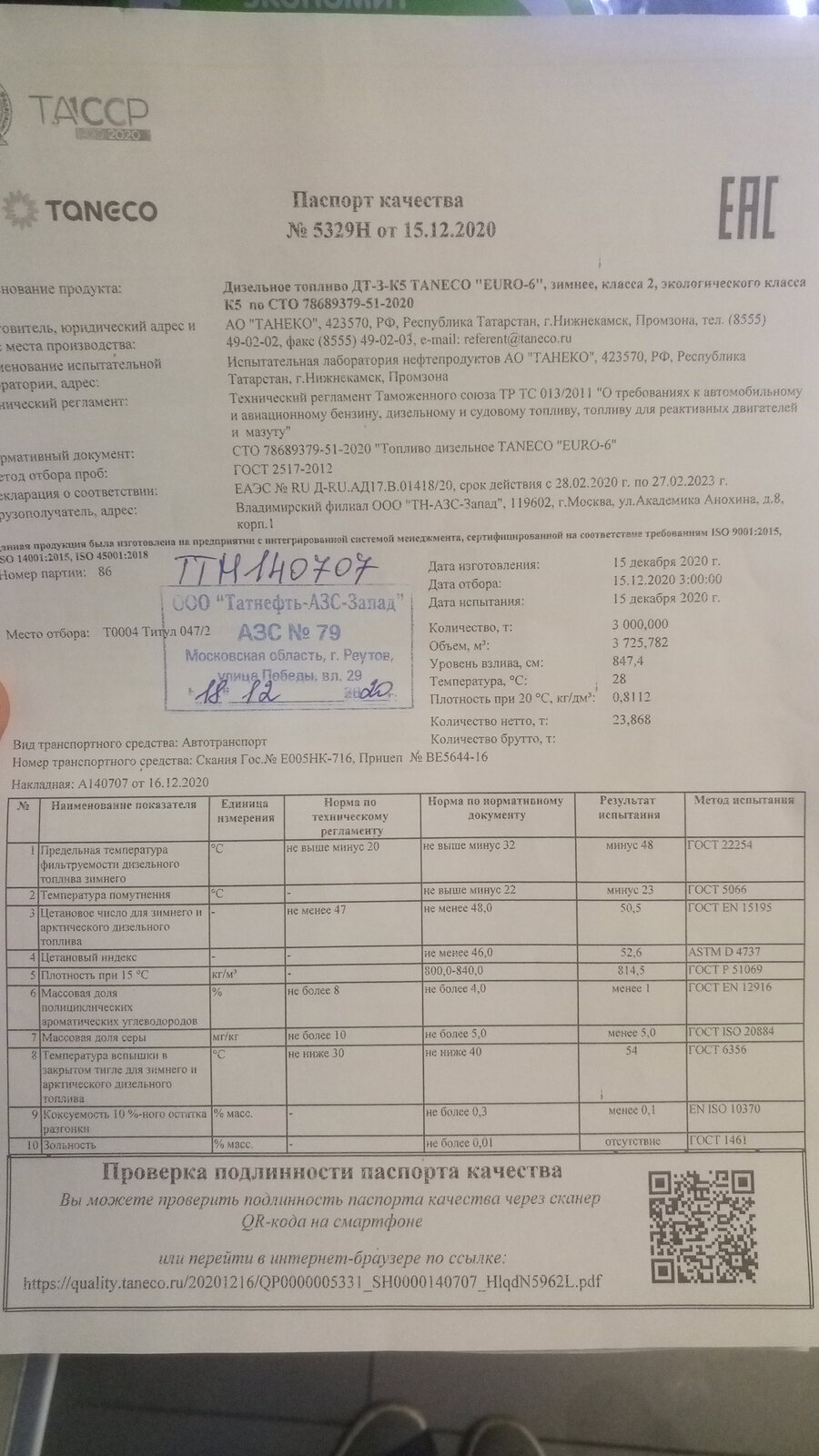

Несколько дней назад заезжал на ГПН (Сормовский проезд, Москва) проверить паспорт ДТ. Солярка была вроде неплохая, но смазывающая способность довольно хреновенькая (картинка 1). А сегодня заехал снова в поисках нормального ДТ и увидел паспорт классного ДТ (картинка 2), разумеется сразу и заправился. До этого заехал на Роснефть (Подсолнух, Рязанский проспект, Москва) и Татнефть (Танеко, Реутов) - картинка 3. Везде была хрень, которую только в дизельный мотоблок залить не жалко. Танеко вообще скотина скурвилась. Такую шнягу гнать! А ведь раньше едва ли не лучший дизель в Москве был у них, а сейчас до уровня ДТ Лукойла провалились.
1.287729904_IMG_20201220_1047241.thumb.jpg.ad159ffdeedc2024b20ab72a5c2d6afe.jpg  2.1661223161_IMG_20201222_1518231.thumb.jpg.0c1cf24f81d255ab889be4089c32f380.jpg  3.IMG_20201222_151016[1].jpgIMG_20201222_141248[1].jpgIMG_20201222_141305[2].jpg

Не согласен, в чем шняга. Нормальное топливо. Ну смазка чуть выше чем в ГПН. Да и первый ГПН в целом тоже неплох.

Я бы сказал, что ТатНефть со своим Танеко сейчас делает обычный дизель - но по цене Премиума. А ГПН в Москве делает Премиум - по цене обычного дизеля. Разница в 10% в цене и х% в качестве - выбор потребителя очевиден. Это же рынок, может и татары шевелиться начнут. Хотя глядя на роснефть - в нашей стране своя "рыночная экономика"

Так первый паспорт ГПН и я считаю неплохим, но смазывающие не убедительные какие то.
