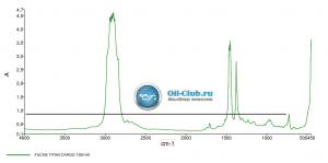

Масло заявлено как: ACEA E9/E7; API CJ-4/CI-4; PLUS/CI-4; CAT ECF-2 / ECF-3; JASO DH-2; CUMMINS CES 20081; DEUTZ DQC III-10 LA; DETROIT DIESEL DDC 93K218; MACK EO-O PREMIUM PLUS; MAN M 3575 / 3275-1; MB-APPROVAL 228.31; RENAULT RLD-3; VOLVO VDS-4; FAWDE Q/XC 3135-2007; MTU DDC TYPE 2.1.
1) Масло проходит требования стандарта SAE и может называться 15W-40.
2) Вязкость при 100С - 15.19 - очень густая конечно, об экономии топлива тут нет речи. Это больше крепкое дизельное масло.
3) Щелочное число = 9.82 - браво и это если учесть что масло среднезольное. Очень хороший результат!
4) Кислотное число = 1.87 - низкое кислотное число, будет хороший запас для его роста.
5) Зольность сульфатная = 1.03 - масло подтверждает требования стандарта CJ-4 где зольность должна быть ниже
6) Температура вспышки = 234С - масло термостабильное, но могло бы быть и повыше для такой густой вязкости. Ожидал просто повыше...
7) Вязкость имитации холодной прокрутки стартером при -20С = 6140 - хороший результат, но конечно в сибирскую зиму, без подогревов картера перед запуском, этим маслом пользоваться не желательно.
8) Содержание серы = 0.356 - высокое для СJ-4 и ниже вы поймете почему, противоизносный и моющий пакет как у полнозольника - очень жирный.
9) Органический молибден = 49ppm - не понятно зачем он здесь, снижать трение на 15W-40? с вязкостью 15? Это бред - скорее всего молибден здесь как рудимент. Я думаю, этот пакет присадок используется и для 10W-40 или 10W-30 и молибден просто из за того что пакет универсальный.
10) Противоизносный пакет присадок ZDDP - представлен парой цинк и фосфор. Удивительно то, что Fuchs удалось упихать сюда жирный противоизносный пакет, как у полнозольного масла CI-4 и в то же время не превысить зольность. Молодцы!
11) Моющий/нейтрализующий пакет на основе кальция и магния.
ИК спектр Фурье говорит о том, что масло на основе минералки 2й группы. (считайте полусинтетика)
FUCHS TITAN CARGO 15W-40 .pdf
Вывод: Это масло по настоящему дизельное, оно по настоящему для тяжелых условий эксплуатации. Все заявленные стандарты вроде как в норме. Самый большой плюс этого масла, что имея в большом количестве противоизносные присадки и моющий пакет - масло не превышает золу сульфатную и сберегает сажевики. Высокие моющие свойства, при малой зольности и кислотном числе. Fuchs уже какой раз показывает нам мастер класс.

TITAN CARGO 15W-40 производится с использованием минерального базового масла жесткого гидрирования (Группа II по API) и новейшего низкозольного пакета присадок, с учетом современных требований европейских и американских производителей дизельных двигателей.
Вспышка чета сильно отличается или это бывает так?
Изменено пользователем prv21
Тогда серы многовато.
@Dimmy, так а пакет ZDDP то посмотри какой + кальций магний...
Ну да. На 1 гр. серы было бы 0.600 минимум :)
Это масло сделано на рецептуре Chevron Oronite OLOA 59094 она действительно делается на минералке 2 группы - тут фукс не наврал  :)
Доза пакета присадок здесь 15%. Полимерный загуститель PARATONE с Shear Stability Index 24-35SSI
Смотрите там и молибден и магний как раз.
Да по 15% все четко бьется: и TBN, и сера.
В общем теории подтверждаются практикой, ИК спектр Фурье показал что масло на основе минералки.
