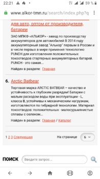

Да одного юзера прочитал на драйв 2 , но сейчас глянул - нет у алькора сплошных са-са , на легковых сериях они ,это тенденция . А на грузовых и сериях без са-са не указана технология ,проще позвонить на завод и узнать .

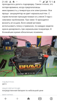

Посмотрел что привезли колеса даром ,дата свежая -опасался что 19 года будет ) так как батарея шла по акции за 5400 , ее мне продали и больше в этом инетмагазе их не было.. Напряжение было 12,5 в , завернутая в пленку ,что интересно для большой батареи -глазок есть ,он показывает что нехватка электролита ,отвернул пробку - все нормально вроде , по нагрузкой вилкой вела себя нормально ,быстра возвращалась к своим 12,5 в . Привезу ,заряжу полностью бош с7 в режиме регенерации , должно быть все пучком думаю. Весы забыл взять чтобы взвесить ,но ощутимо тяжелее 64 Тюмени. Надеюсь около 23 кг в ней будет. Ручка суперская после Тюмени и Браво  ,с такой можно километрами таскать )
Изменено пользователем Hoto

Неужели непонятно , годов с 14-15 они пошли кальциевые ,раньше были и не гибриды и не кальциевые. Я же сказал что моему браво 12 лет было ,то есть 2009 года выпуска.
13 часов назад, krufel сказал:
Алькор? Откуда такая инфа? Приведите аргументы.
Надо просто зайти на их сайт и почитать,всего лишь . И серебряные у них тоже есть .

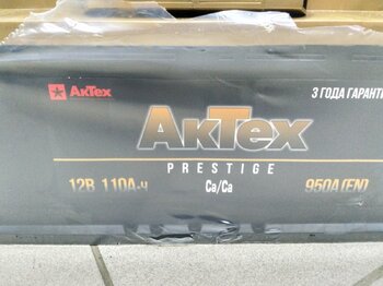

Это скопище картинок с выставки, это что доказательство?
Уважаемый, даже на последней написано СА-Са , вы и это не удосужились рассмотреть?
Аком строился на технологии и оборудовании Exide, который уже лет 30 делает только ка-ка-шки от перекупленной и поглощённый компании GNB.
1 минуту назад, krufel сказал:
На последней - пример серебряной , про то что это двойной кальций всем и так понятно,по крайней мере кто умеет читать )
