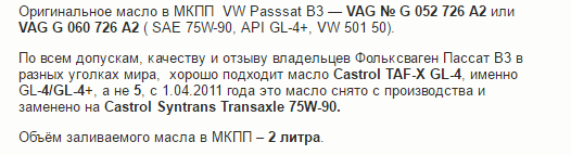

Всем привет. Посоветуйте масло недорогое в коробку пассат б3 1.8RP.
@andrey1996, а тут и думать нечего, Castrol Sintrax Transaxle 75/90 с допуском VW Ваше масло.
Изменено пользователем TDream
Так я в курсе, просто думал может есть что-нибудь более бюджетное, а то у нас это масло стоит около 20$ за 1 литр, мне кажется это дорогова-то)
Да, возможно 20$ и дорого. Но: меняется не часто, нужно всего 2л (мне, например - 3,5л надо), масло отличное, особенно в мороз, есть родной допуск, короче залил и забыл о нем лет на 5, или сколько там по регламенту.
У нас оно ~12$ за литр. :D
@andrey1996, вот еще, возможно по-дешевле будут:  Shell Spirax S4;  Wolf Officialtech G50;  BP Energear SGX; ну и точно дешевле - Ravenol TSG.

В оригинале VAG G 060 726 A2 имеет вязкость 75W (35 mm²/s @ 40ºC (DIN 51762))
И он выкладывал TDSки подтверждающие это, только я их сейчас не нашёл.
