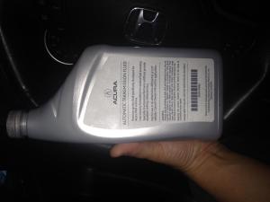

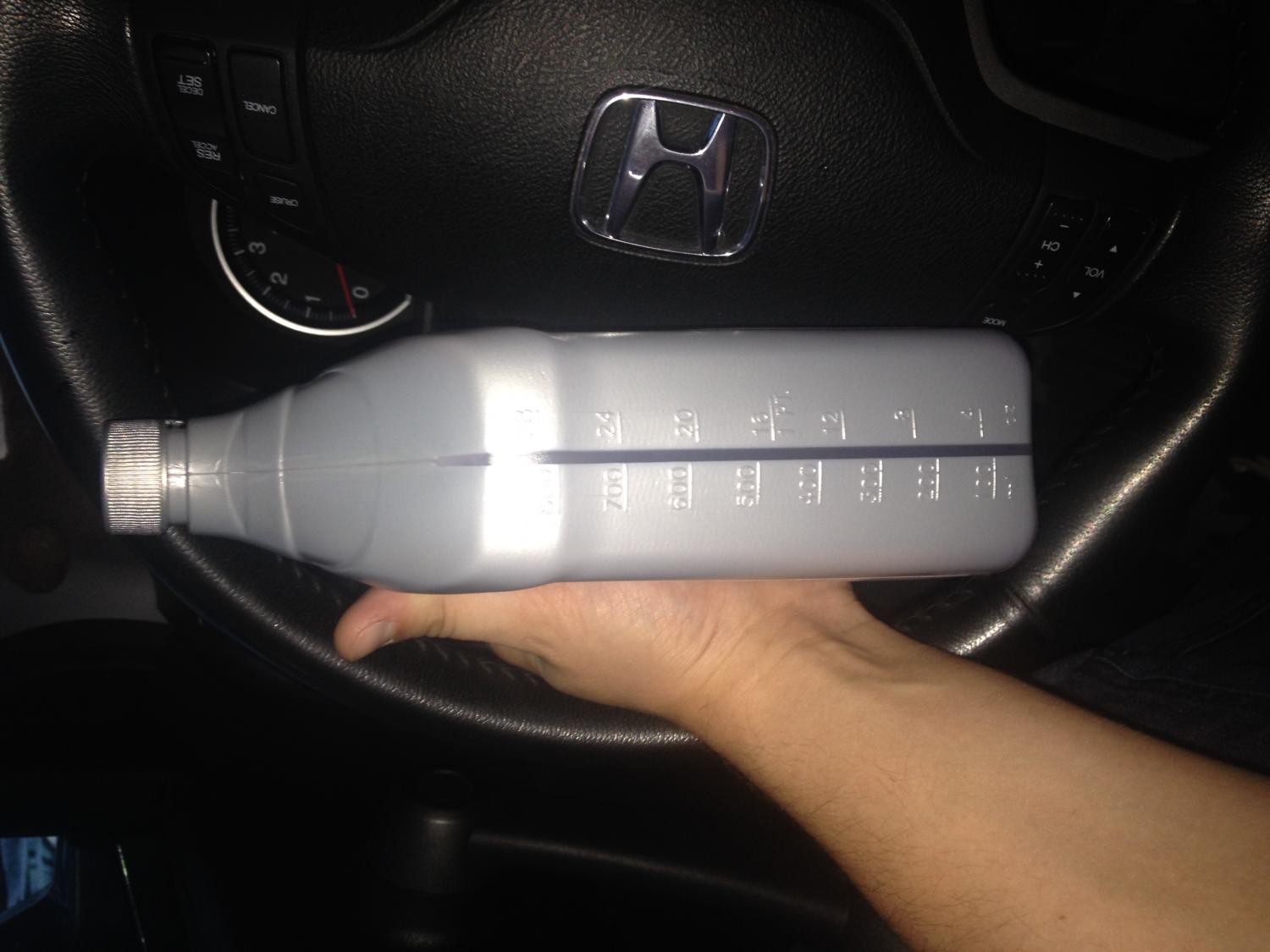

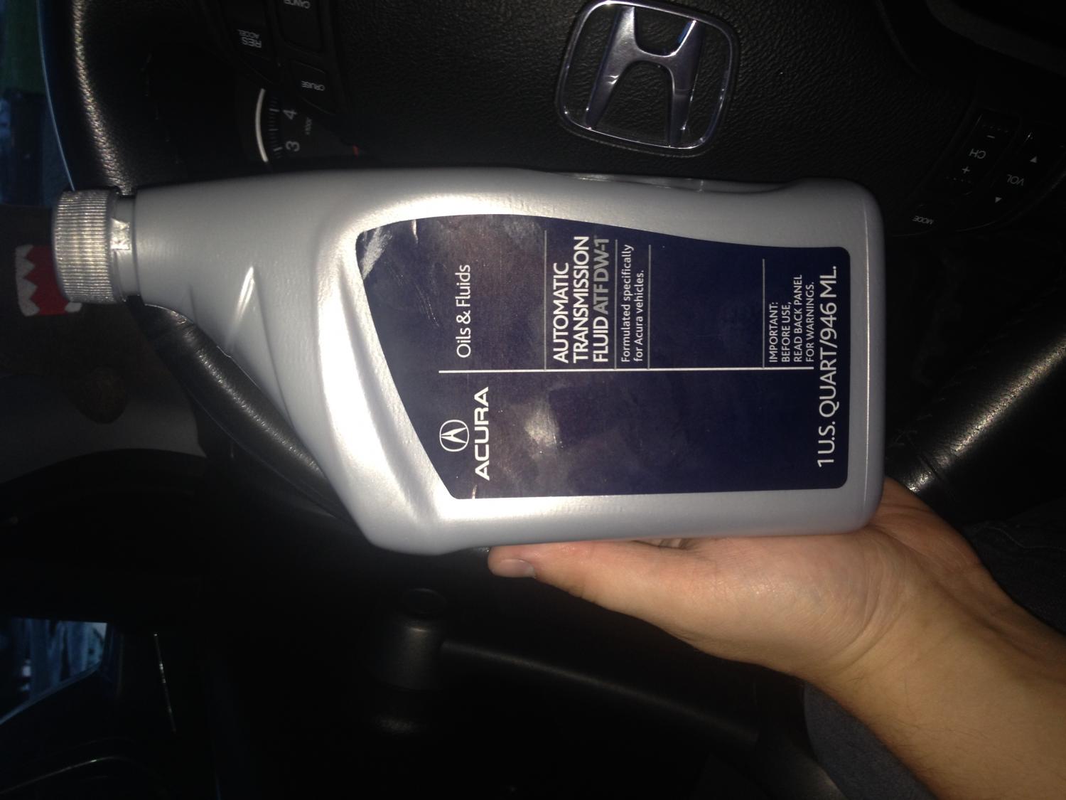

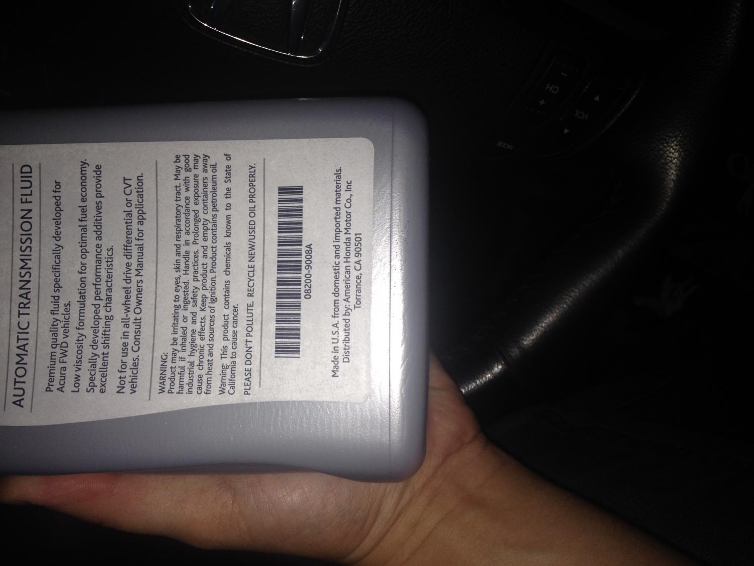

Здравствуйте! Кто что думает про масло 082009008A ACURA DW-1, есть ли отличие от 082009008 HONDA DW-1. Я думаю что одно и тоже, только разная обертка и в артикул добавили букву "А". Взял себе на частичную замену, но смущает качество изготовления бутылки. Под крышкой нету защитной фольги (пленки), сама крышка не ровно отлита, да и канистра "хлюпенькая". Вот хочу литрушку взять 082009008 HONDA DW-1 для сравнения по запаху и визуально.
@Quadro, здесь обсуждается анализ, если у вас подозрение в подделке\подмене, то для таких случаем есть другой раздел http://www.oil-club.ru/forum/forum/62-poddelki-masel/

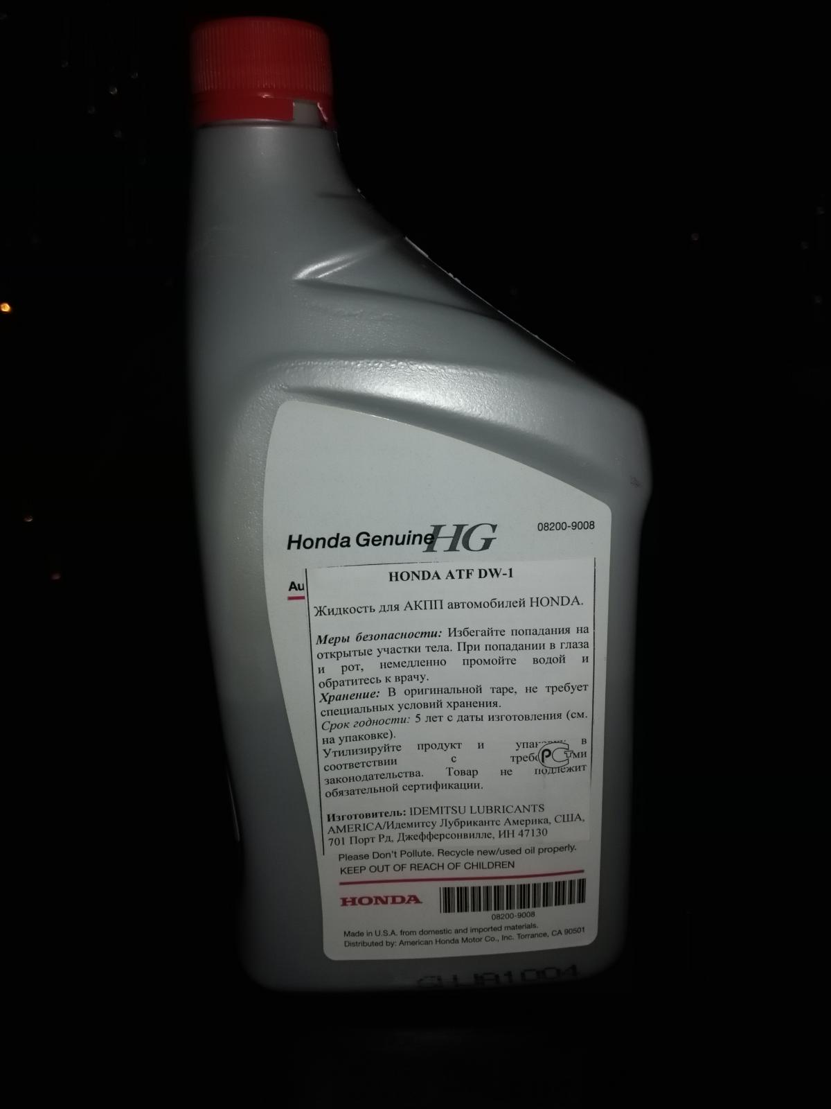

Знакомый приезжал, на днях менял масло в коробке, вот бутылка, обратите внимание на блендера - Idemitsu
