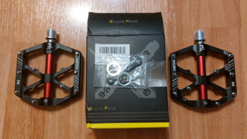

Получил посылку из Китая.
Приехали мои педальки.
С виду очень даже ничего. в комплекте запасные шипы, ключ для их монтажа и какие-то пыльники или шайбы, пока не разобрался, для чего они (возможно, для подшипников, но это не точно), а возможно- для установки на шатуны- между шатуном и привалочной поверхностью оси педали.

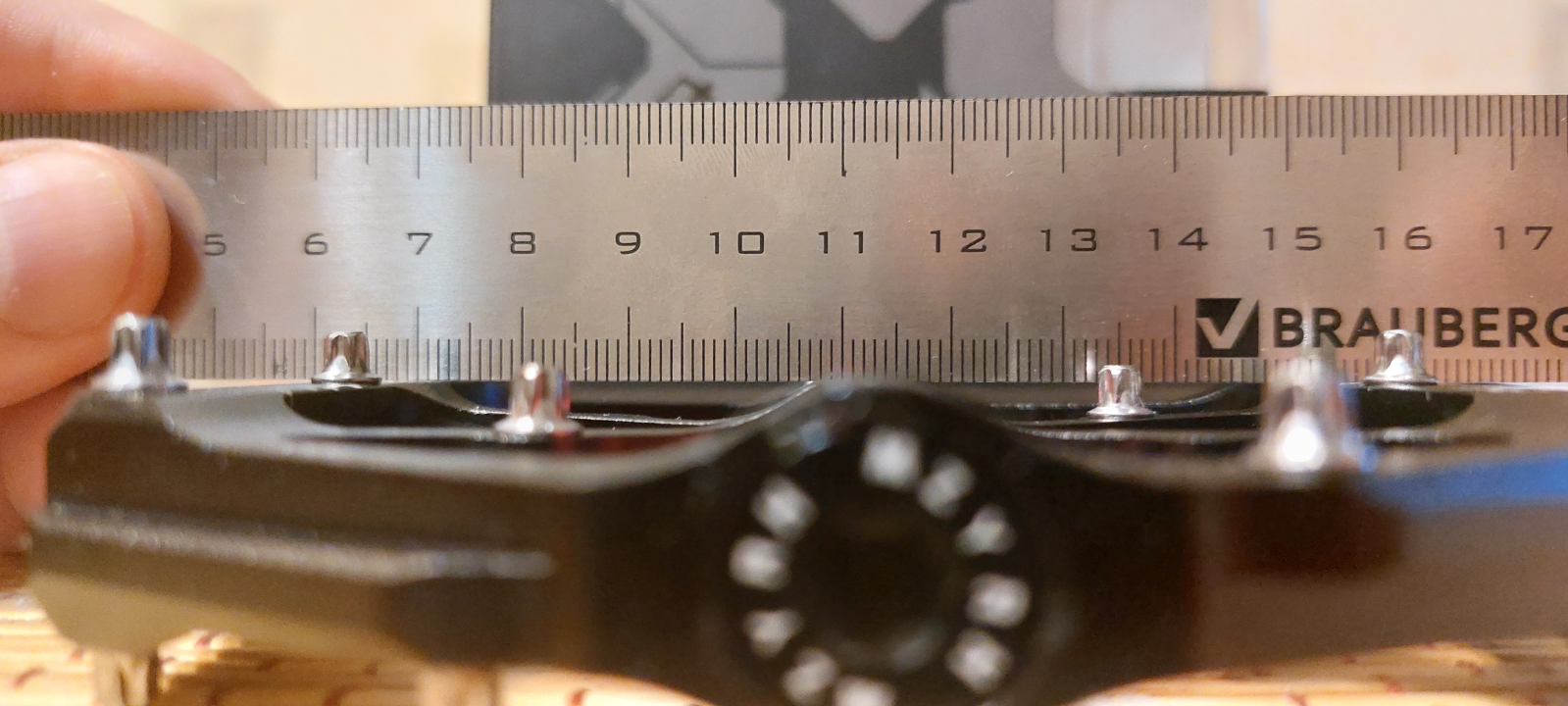

Правда есть одна особенность (не знаю пока, на сколько это критично в использовании): плоскость между центральной осью и боковинами немного ниже (надеюсь, понятно изложил).
На фото ниже это видно.
И соответственно шипы на разном уровне

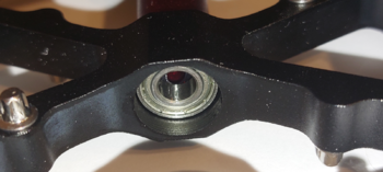

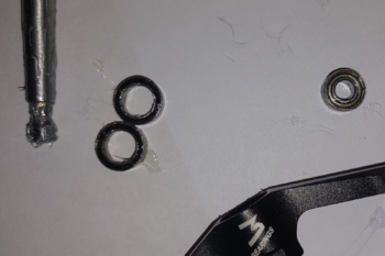

По разборке:
Ось педали стоит во втулке, состоящей из двух частей. Пробка-заглушка держит половинку втулки, которая прижимает подшипник и регулирует люфт оси во втулке.
Смазка, по ощущениям, с каким-то клеем. Задолбался её от рук оттирать.
Ось держится на одной гайке, открутив которую, ось легко вынимается. Подшипники вынимаются из педали свободно. Не совсем легко, но они явно не запрессованы.
В педали три подшипника (каюсь, забыл их измерить) - два стоят со стороны шатуна (с хитрыми пыльниками, которые металлические, но обрезиненные и пластиковыми сепараторами). Третий подшипник меньшего диаметра стоит с другой стороны втулки и имеет металлические пыльники (снимать не стал).
