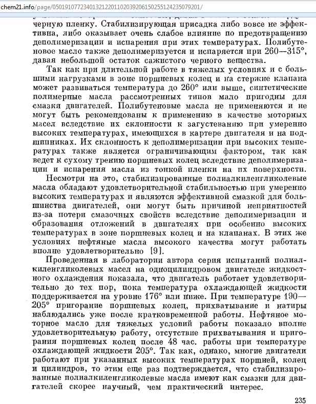

Почитать можно и здесь (стр. 230-238)
http://chem21.info/page/021059213216138213179138123144065095019087219221/
Внимание: книга середины прошлого века.

@Dimmy, это свидетельство того, что такие масла существовали почти 70 лет назад.

nik выше ссылку же дал с описанием:
http://www.oiltrade.ru/stati_mobil/chto_takoe_polialkilengligolevie_masla
Хеви дьютти масла для редукторов и компрессоров в общем.
@Dimmy, моторка тоже была, там указан производитель, вернее указана марка - Укон (http://www.dow.com/ucon/osp/)
